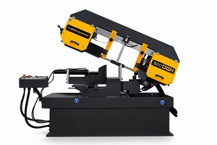

Технические характеристики:
Область пиления
Круг
Квадрат
Прямоугольник
0°
Ø 320 мм
320 мм
450x320 мм
45°
Ø 320 мм
320 мм
330x320 мм
30°
Ø 320 мм
320 мм
410x320 мм
-30°
Ø 320 мм
320 мм
420x320 мм
-45°
Ø 320 мм
320 мм
340x320 мм
-60°
Ø 240 мм
220 мм
230x220 мм
·         Поворот пильной рамы (град.): от - 60° до + 45°;
·         Скорость ленточной пилы (м/мин): 20-100;
·         Размер ленточной пилы (мм): 4160х34х1,1;

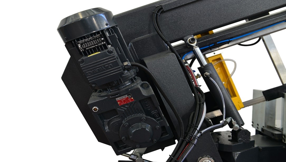

·         Двигатель: трехфазный 2,2 кВт, 380В;
·         Гидростанция, кВт: 0,37;
·         Помпа СОЖ, кВт: 0,12;
·         Высота до стола тисков, мм: 860;
·         Габариты (дл.-гл.-выс., мм): 2230x880x1890;
·         Вес станка, кг: 1030.

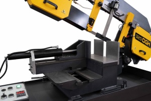

·         Поворотная на угол от - 60° до + 45° пильная рама;

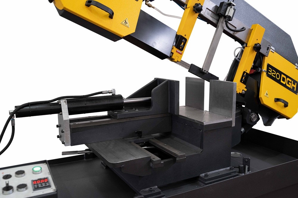

·         Передвижные гидравлические тиски с цилиндром полного хода;
·         Плавная бесступенчатая регулировка скорости ленточной пилы с помощью частотного преобразователя;
·         Механизм опускания/подъема пильной рамы – гидравлический с автоматической фиксацией в верхнем положении после окончания реза;

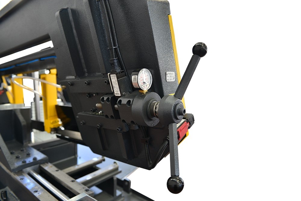

·         Гидромеханическая система натяжения ленточной пилы с помощью маховика (контролируется по встроенному в раму станка манометру);

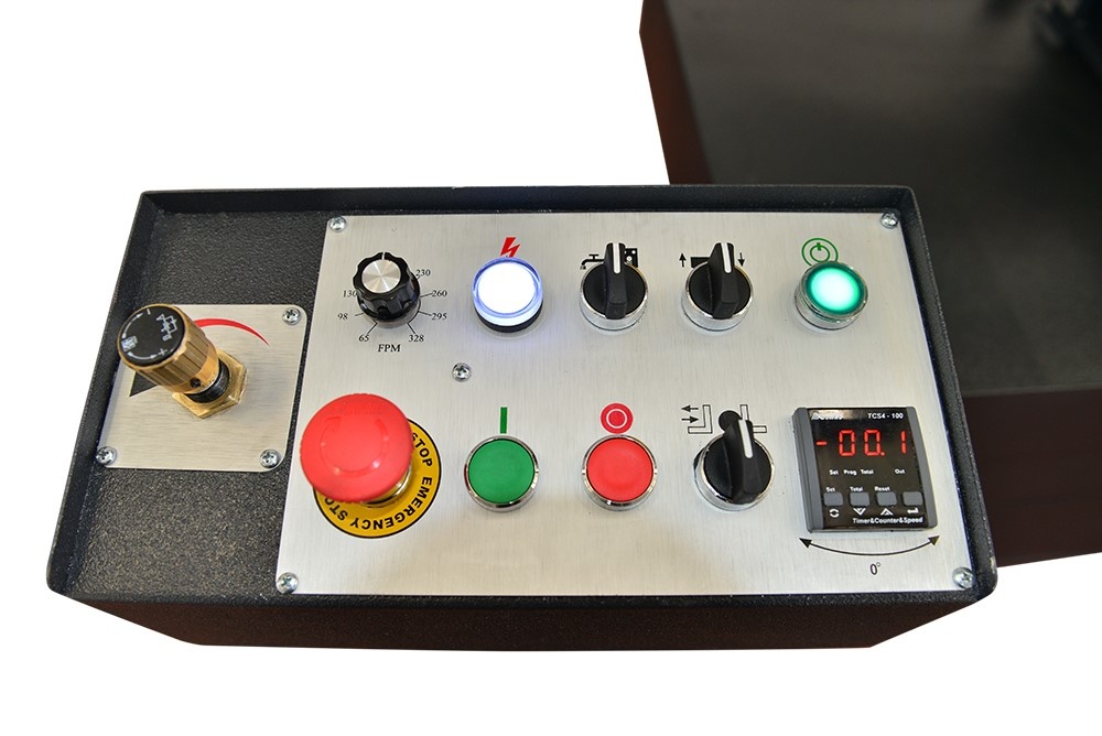

·         Поворотная панель управления;
·         Встроенная система подачи СОЖ с раздельным регулированием мощности потока. Расположение форсунки подачи СОЖ также регулируется в зависимости от ширины заготовки;
·         Щетка механической очистки полотна ленточной пилы;
·         Ленточная пила (биметаллическая);
·         Регулировка усилия резания на панели управления;
·         Съемный бак для СОЖ;
·         Руководство по эксплуатации на русском языке.
