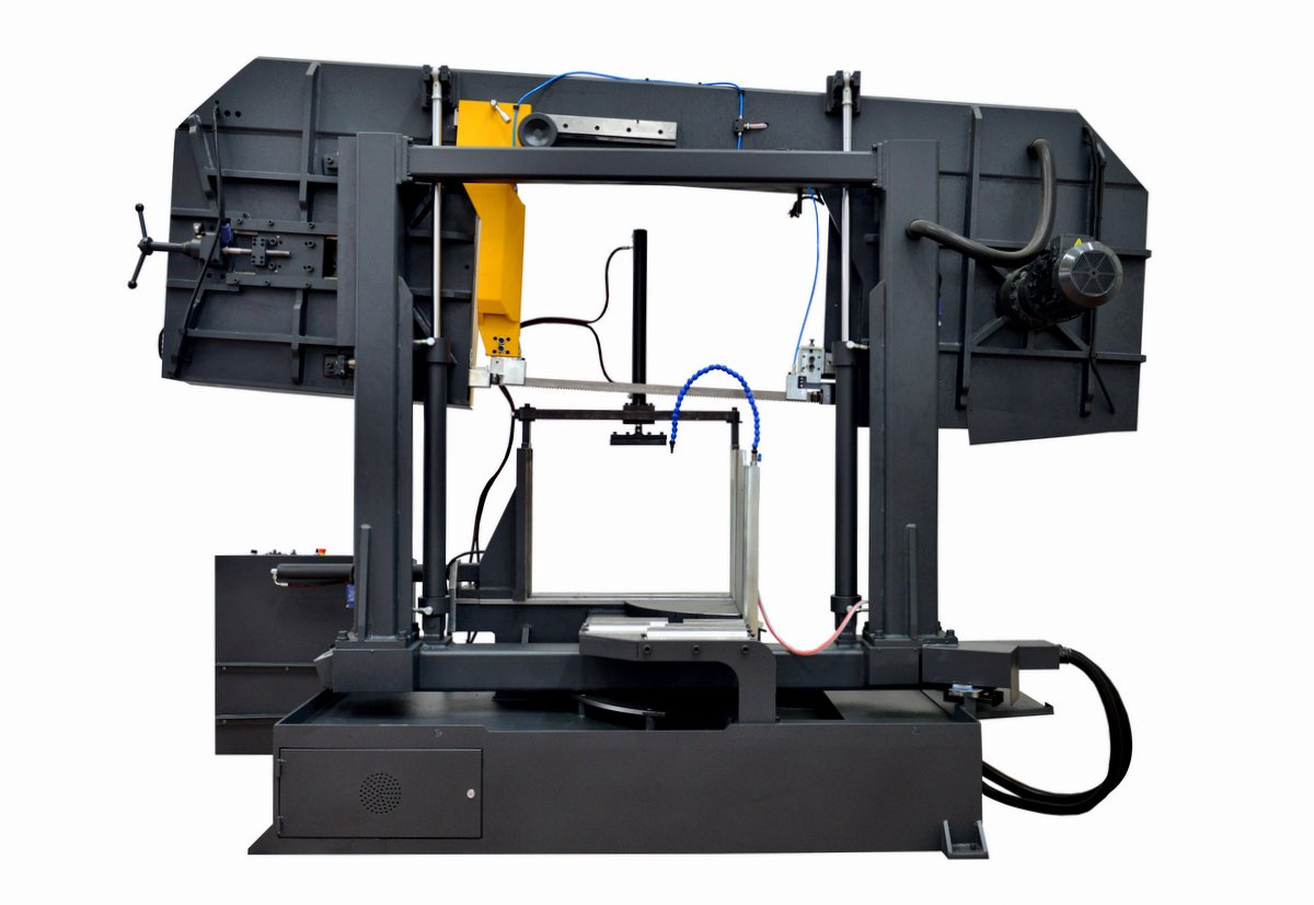

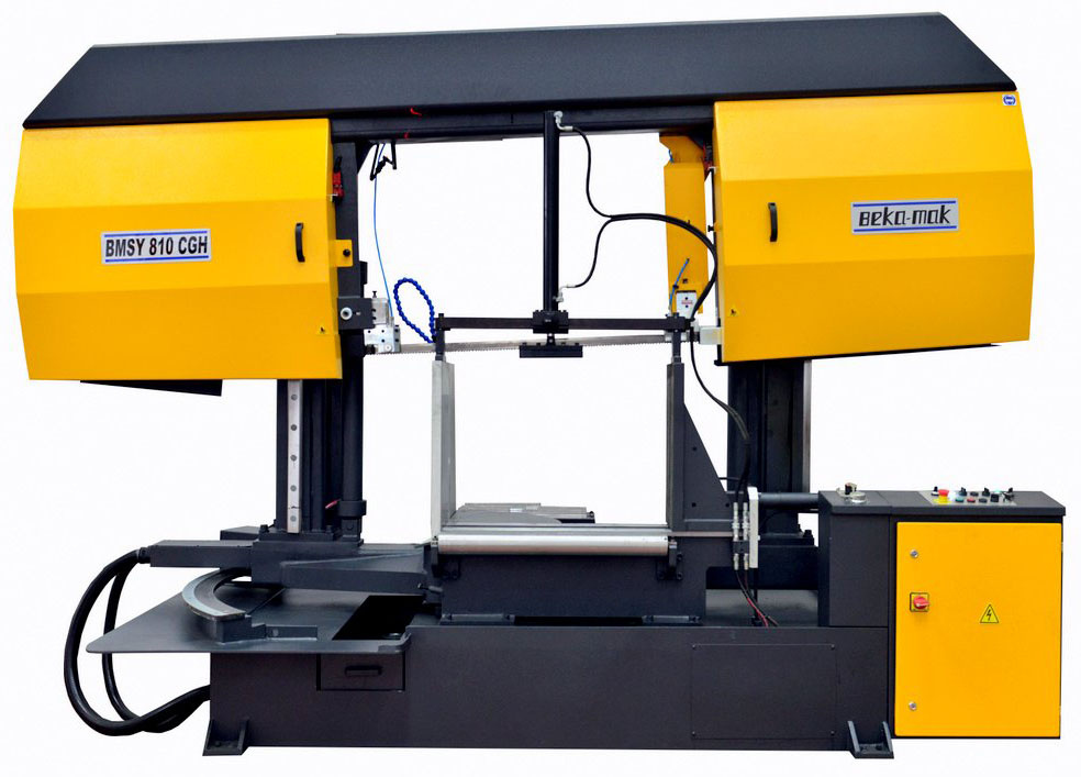

Станок ленточнопильный BEKA-MAK BMSY 810 CGH
Обновлено 03.09.2026 344297
·        Поворот рамы станка (град.): от 0° до 60°;
·        Скорость ленточной пилы (м/мин): 20-100 – плавная (бесступенчатая) регулировка с помощью частотного преобразователя;
·        Размер ленточной пилы (мм): 8400х41х1,3;
·        Мощность главного двигателя (кВт): 4,0;
·        Мощность гидронасоса (кВт): 1,5;
·        Помпа подачи СОЖ (кВт): 0,12;
·        Высота рабочей поверхности (мм): 725;
·        Габариты (дл.-гл.-выс. мм): 4020x1600x2450;
·        Вес (кг): 4050
Область пиления
Круг
Квадрат
Прямоугольник
   0°
Ø 810 мм
750 мм
910x750 мм
 30°
Ø 760 мм
700 мм
750x740 мм
 45°
Ø 600 мм
600 мм
750x600 мм
 60°
Ø 360 мм
360 мм
750x360 мм
