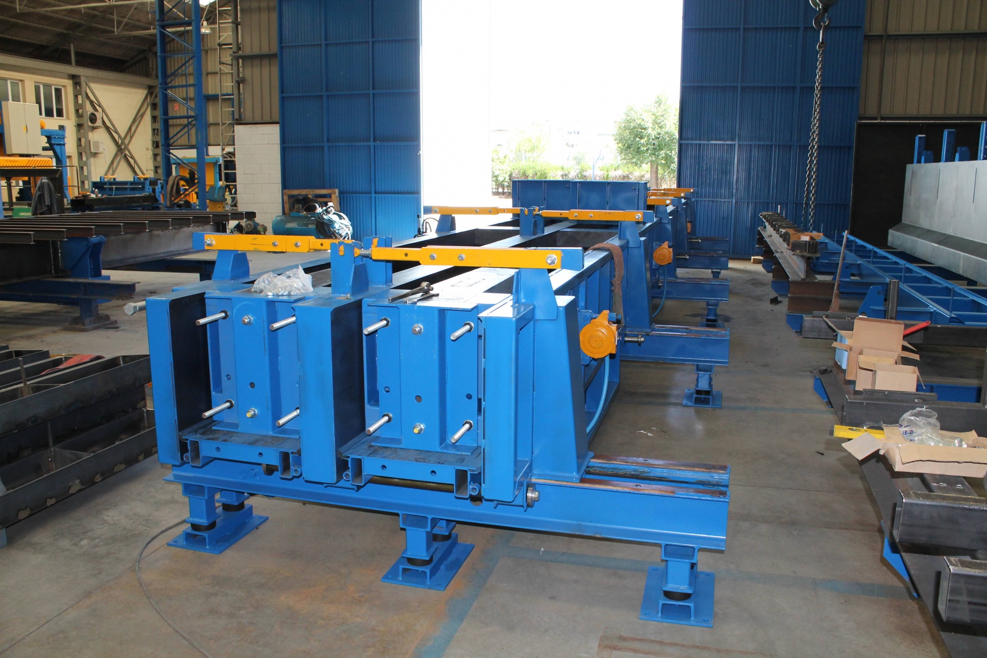

Сдвоенная форма для колонн

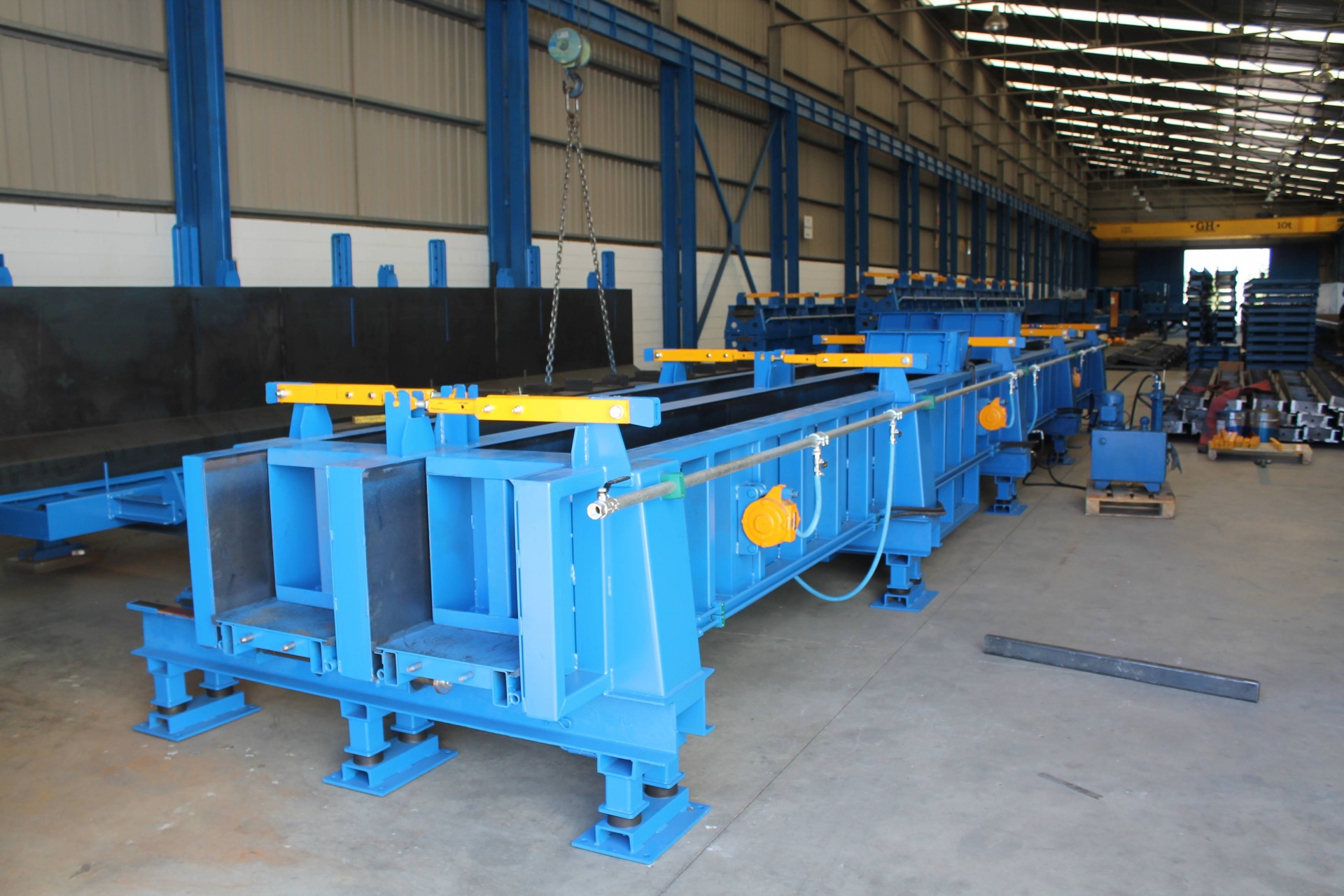

Обычно форма имеет две внешних борта и общую центральную панель, позволяя формование сборных колонн с консолями с 3 сторон.
Привод открытия формы может быть механическим, хотя чаще используется гидравлический модуль синхронизированных гидроцилиндров. Гидроцилиндры открывают оба борта и смещают основание, в результате чего возможен легкий съем готового изделия.
Нижний опорный щит может быть сменен поддоном другой ширины, возможна корректировка высоты для изменения типоразмера колонн. Регулировка высоты оснований также может осуществляться с помощью гидравлической системы.

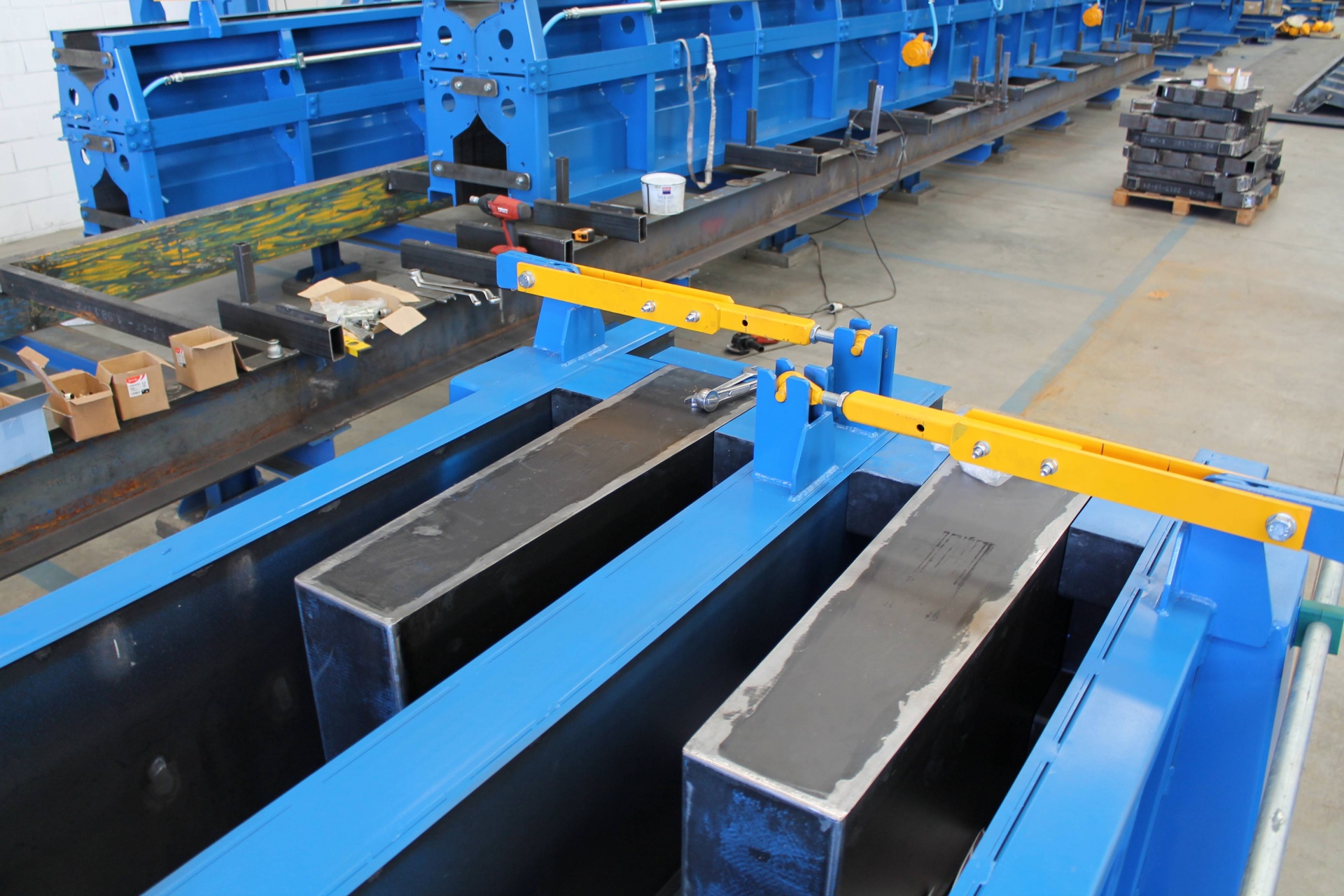

Использование требуемого количество разделителей позволяет, как в других формах, производить несколько отдельных расположенных в ряд изделий, что позволяет использовать полную длину формы и даже рядное сопряжение нескольких форм.

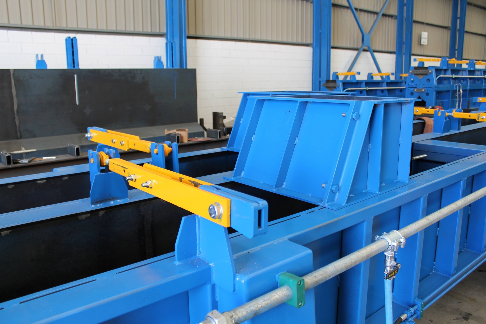

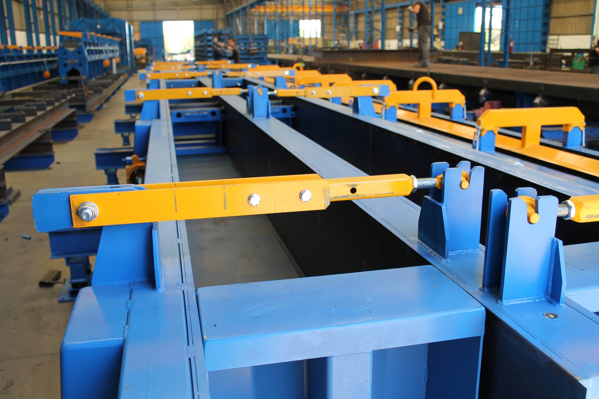

Для изготовления консолей форма укомплектована опорной конструкцией, к которой может быть зафиксирована плоская или консольная регулируемая опалубка.
Система виброуплотнения, которой обычно комплектуются данные формы, обеспечивает ликвидацию пустот в бетонной смеси, что повышает степень гладкости изделия и его механическую прочность, делая возможным использование рецептур с пониженным содержанием воды.
Наконец, форма может включать систему оребренных труб для пара или горячей воды для прогрева бетона и ускорения схватывания.

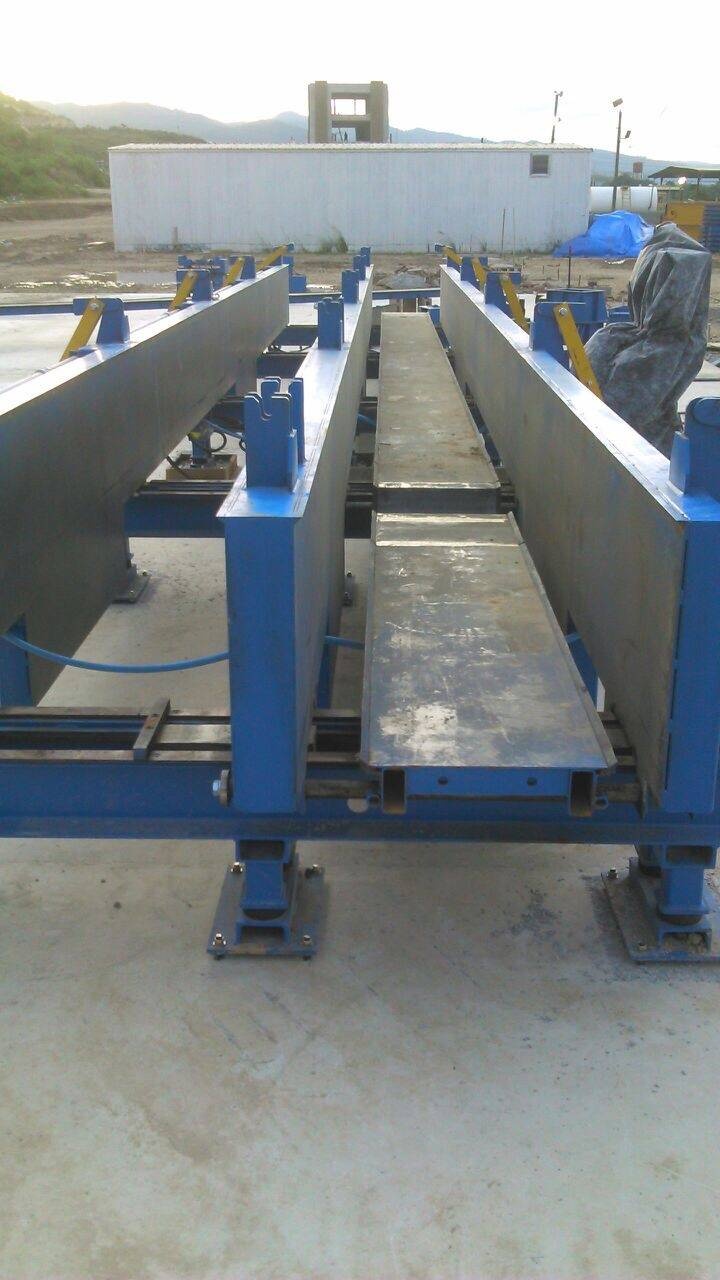

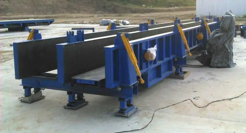

Сдвоенная форма позволяет производить формовку двух колонн на двух параллельно расположенных нижних упорных щитах. Наиболее распространенная версия этой формы имеет два внешних борта и общую центральную секцию, позволяя формовку колонн с консолями с 3 сторон. Другая версия имеет двойную центральную секцию, что позволяет производить сборные колонны с консолями на 4-х сторонах изделия.
Привод открытия формы может быть и механическим, но чаще используется гидравлический модуль синхронизированных гидроцилиндров. Эти цилиндры смещают оба днища и обе вертикальных секции, в то время как третья остается неподвижной. Это позволяет производить легкую распалубку готового изделия.
После открывания формы можно извлечь днище и заменить его на более или менее широкое или даже изменить высоту днища при наличии соответствующих опорных стоек. Более продвинутым вариантом является гидравлическая регулировка высоты днища. Это позволяет производить на одной и той же формооснастке сборных колонны различного сечения.
Подобно другим формам, можно выполнять рядное сопряжение данной бортоснастки для увеличения производительности, разделяя колонны соответствующими сепараторами или поперечными упорами.

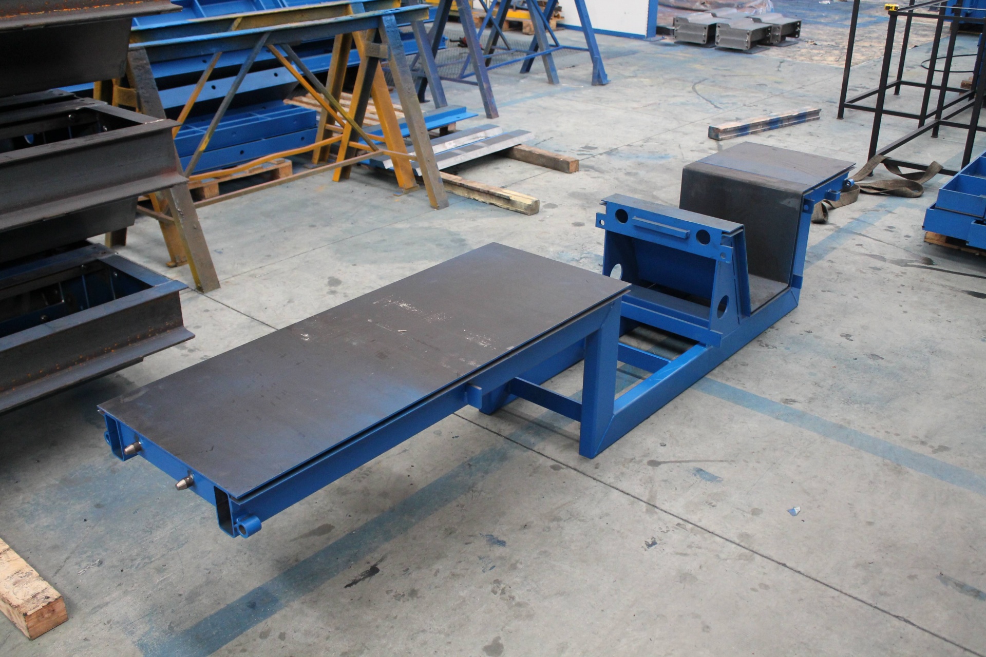

Устройство формовки консолей на данном стенде состоит из консольных форм-модулей, предоставляя широкий простор позиционирования консолей или же даже замены форм-модулей на плоские элементы опалубки для исключения консолей.
В качестве дополнительного функционала данная формооснастка комплектуется системой виброуплотнения на основе электрических или пневматических вибраторов, обеспечивая уплотнение бетонной смеси при использовании рецептуры с пониженным содержанием воды и для улучшения механических характеристик и степени гладкости поверхности готового изделия.
Еще одним средством увеличения производительности является система прогрева, состоящая из трубопроводов для циркуляции горячей воды или пара, которые интегрированы в различные элементы формооснастки.
