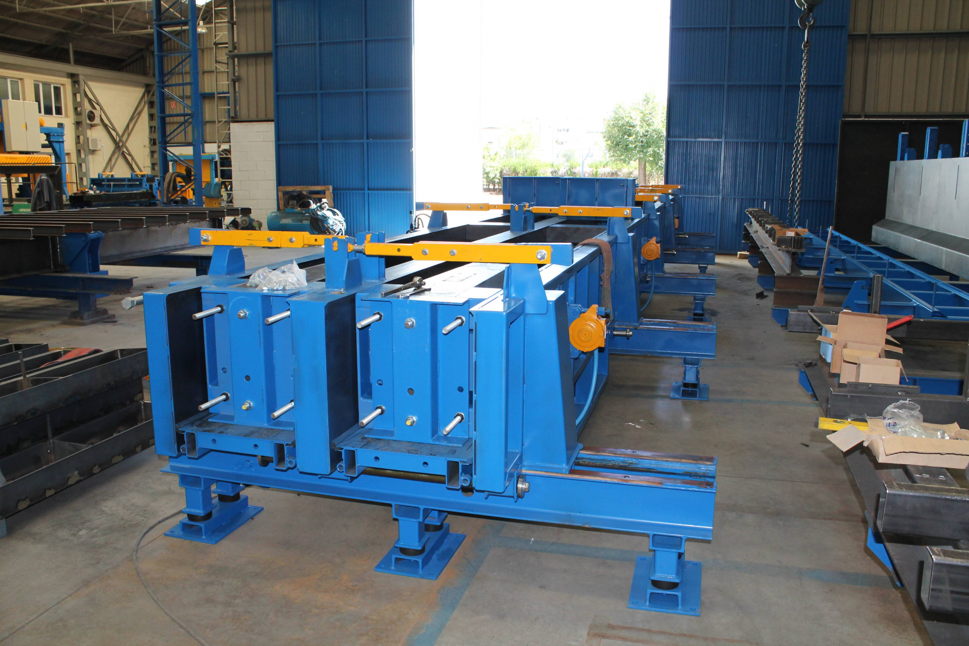

Сдвоенная форма (двуручьевой стенд) для производства бетонных колонн.Сдвоенная форма позволяет производить формовку двух колонн на двух параллельно расположенных нижних упорных щитах. Наиболее...
Scand MachinesСдвоенная форма (двуручьевой стенд) для производства бетонных колонн.

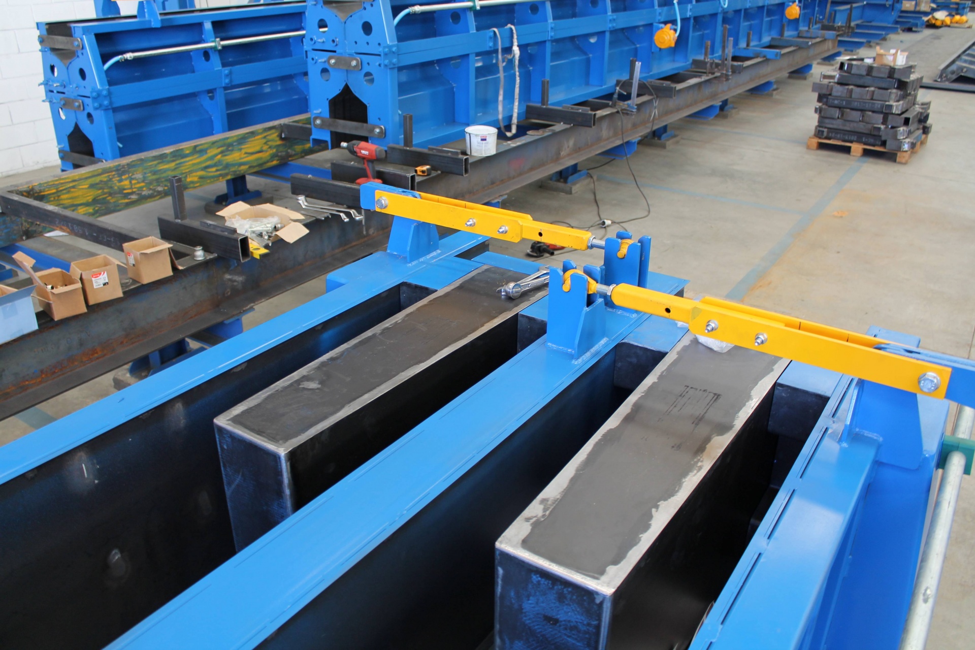

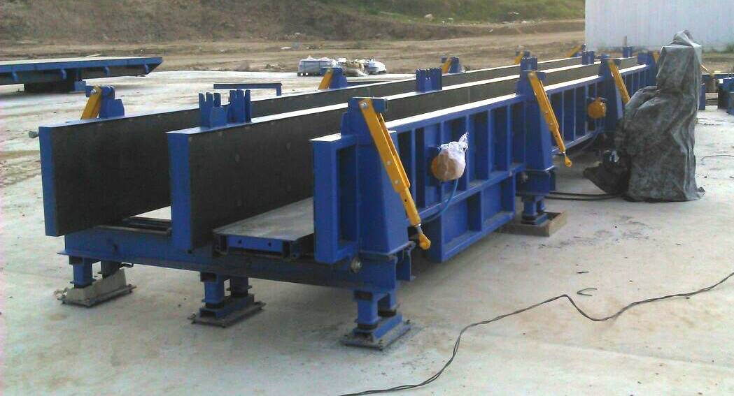

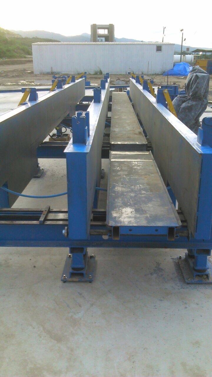

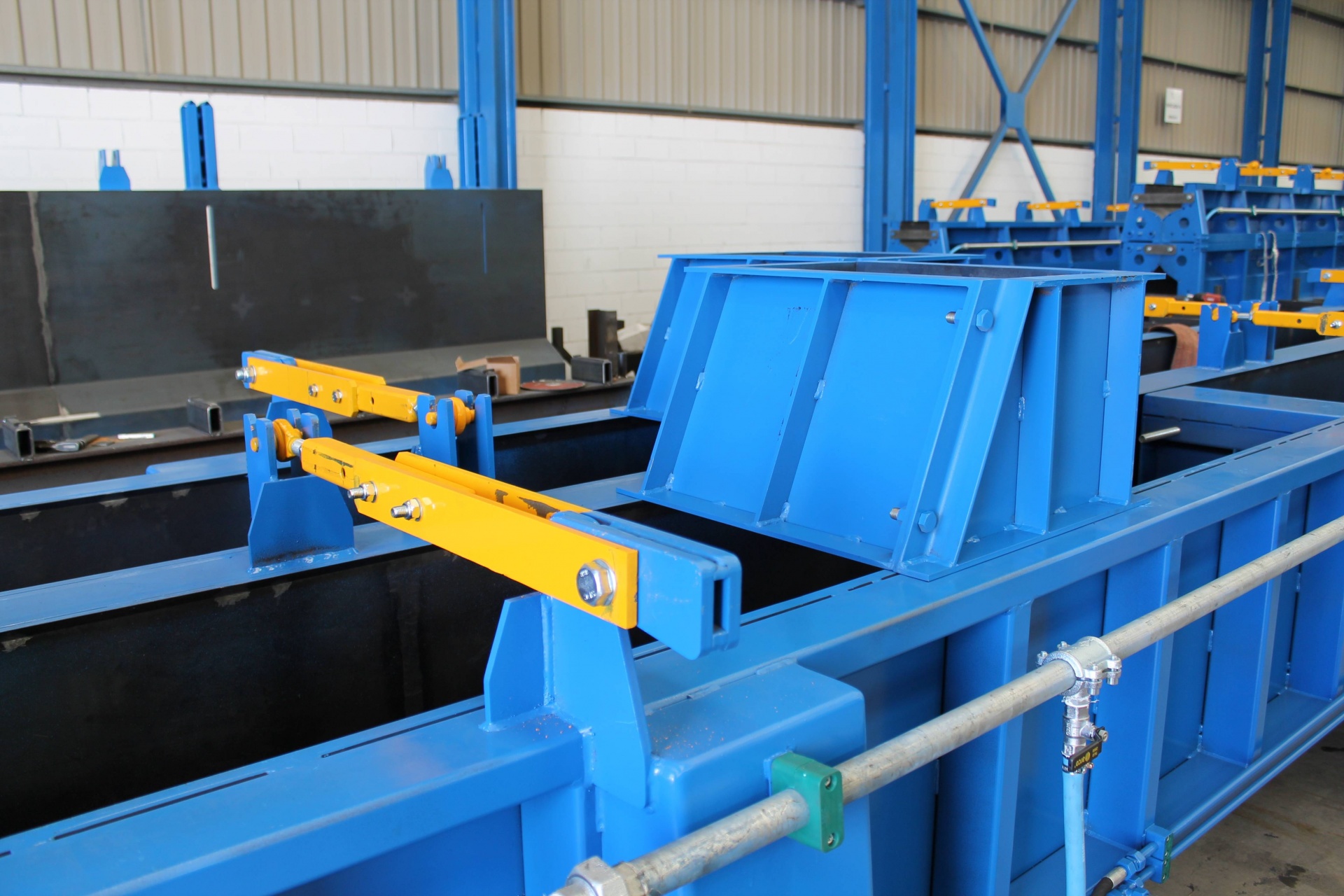

Сдвоенная форма позволяет производить формовку двух колонн на двух параллельно расположенных нижних упорных щитах. Наиболее распространенная версия этой формы имеет два внешних борта и общую центральную секцию, позволяя формовку колонн с консолями с 3 сторон. Другая версия имеет двойную центральную секцию, что позволяет производить сборные колонны с консолями на 4-х сторонах изделия.
Привод открытия формы может быть и механическим, но чаще используется гидравлический модуль синхронизированных гидроцилиндров. Эти цилиндры смещают оба днища и обе вертикальных секции, в то время как третья остается неподвижной. Это позволяет производить легкую распалубку готового изделия.
После открывания формы можно извлечь днище и заменить его на более или менее широкое или даже изменить высоту днища при наличии соответствующих опорных стоек. Более продвинутым вариантом является гидравлическая регулировка высоты днища. Это позволяет производить на одной и той же формооснастке сборных колонны различного сечения.
Подобно другим формам, можно выполнять рядное сопряжение данной бортоснастки для увеличения производительности, разделяя колонны соответствующими сепараторами или поперечными упорами.
Устройство формовки консолей на данном стенде состоит из консольных форм-модулей, предоставляя широкий простор позиционирования консолей или же даже замены форм-модулей на плоские элементы опалубки для исключения консолей.
В качестве дополнительного функционала данная формооснастка комплектуется системой виброуплотнения на основе электрических или пневматических вибраторов, обеспечивая уплотнение бетонной смеси при использовании рецептуры с пониженным содержанием воды и для улучшения механических характеристик и степени гладкости поверхности готового изделия.
Еще одним средством увеличения производительности является система прогрева, состоящая из трубопроводов для циркуляции горячей воды или пара, которые интегрированы в различные элементы формооснастки.

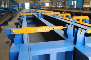

Сдвоенная форма для колоннОбычно форма имеет две внешних борта и общую центральную панель, позволяя формование сборных колонн с консолями с 3 сторон.Привод открытия формы может быть механическим,...
