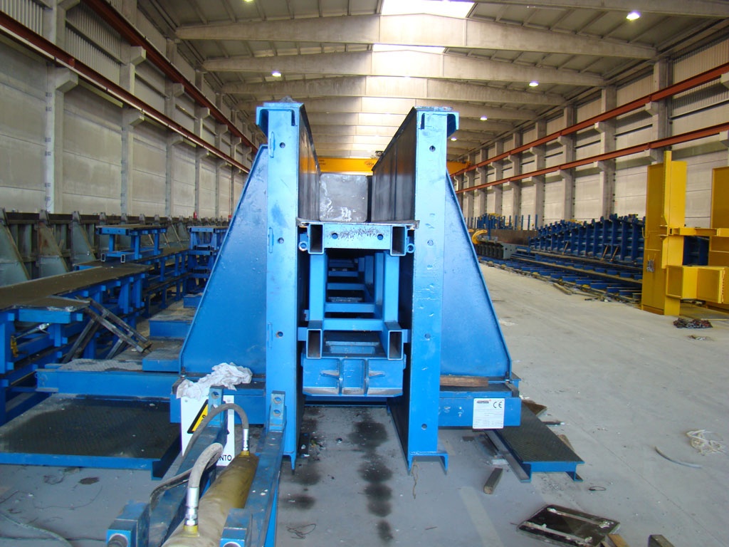

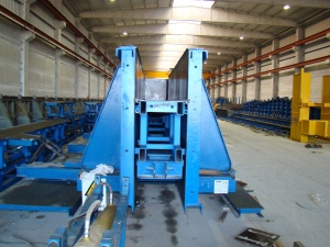

Универсальная форма для производства бетонных колонн.Как подсказывает название, главной особенностью универсальной формы для колонн является большой диапазон переналадки, позволяя производить...
Scand MachinesУниверсальная форма для производства бетонных колонн.

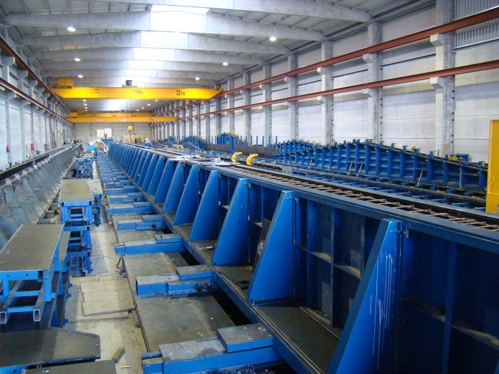

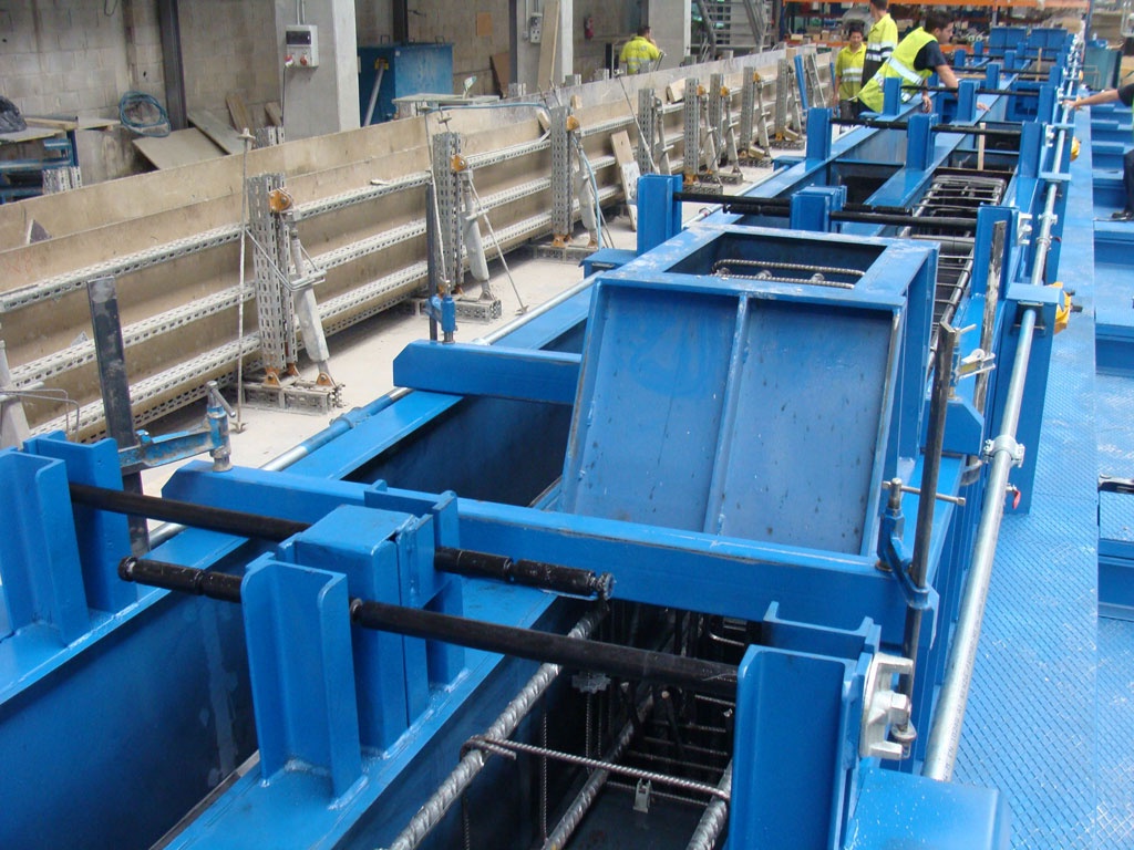

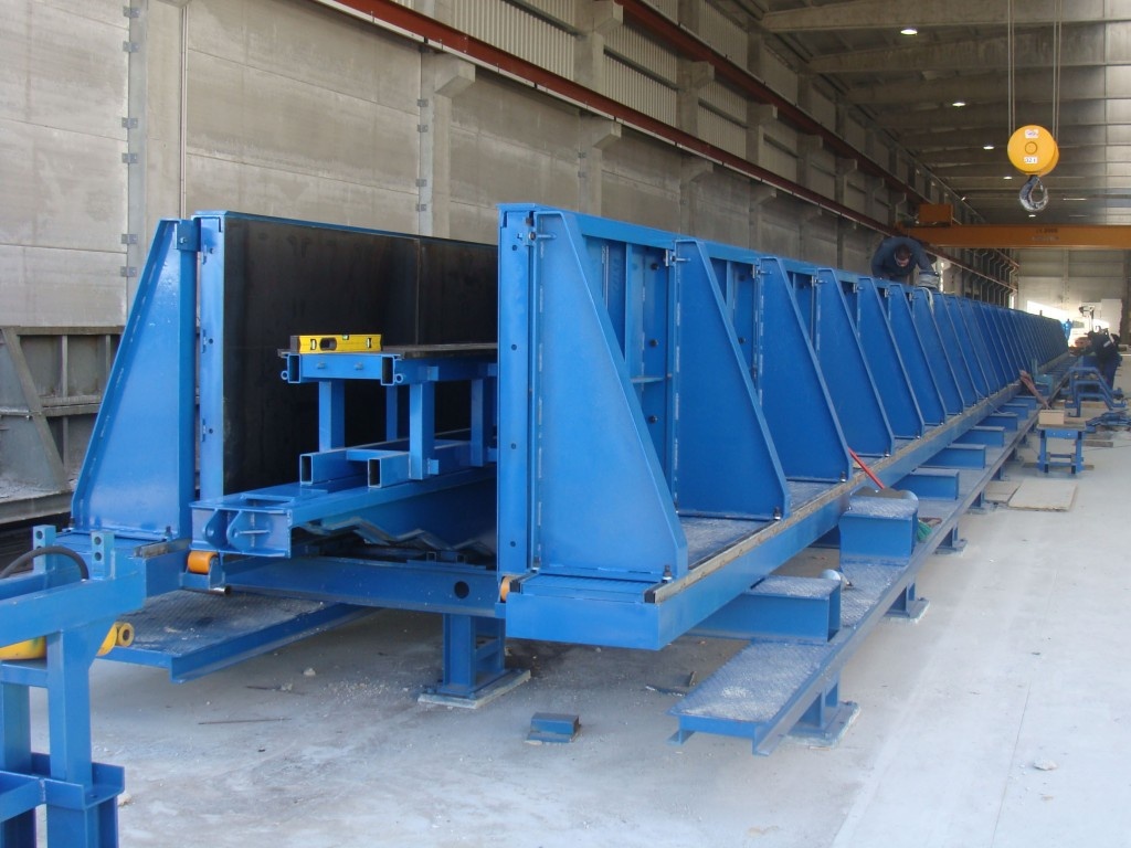

Как подсказывает название, главной особенностью универсальной формы для колонн является большой диапазон переналадки, позволяя производить колонны различной длины, с консолями в любом положении и с любой стороны, с любыми размерами поперечного сечения и т.д.

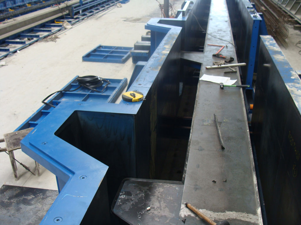

Нижний упорный щит формы размещен на гидравлической платформе, которая позволяет регулировать высоту поперечного сечения изделия. Более того, днище может быть заменено на аналогичное основание другой ширины. С другой стороны, в различные места бортов и днища могут быть вставлены консольные форм-модули, они могут смещаться вдоль формы, обеспечивая максимальную степень свободы, когда речь заходит о позиционировании консолей на колонне из сборного бетона.
Помимо регулировки высоты днища, гидравлический привод обеспечивает также раскрывание бортов формооснастки с помощью комплекта синхронизированных гидроцилиндров.
Как и другие виды бортоснастки, данное оборудование может поставляться любой длины в зависимости от потребностей ЖБИ производств, идеально подходя для производства сборных колонн широкого диапазона размерности сечения и мест размещения консолей со всех 4 сторон изделия.

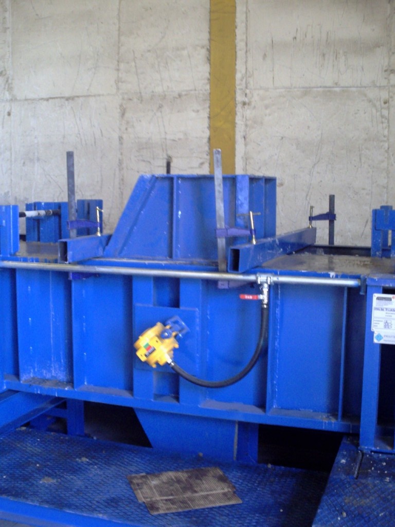

Данная форма также может содержать комплект вибраторов, размещенных на щитах бортоснастки. Вибраторы могут быть как электрическими, так и пневматическими, обеспечивая ликвидацию пустот в бетонной смеси, что повышает степень гладкости изделия и его механическую прочность, делая возможным использование рецептуры с пониженным содержанием воды.
