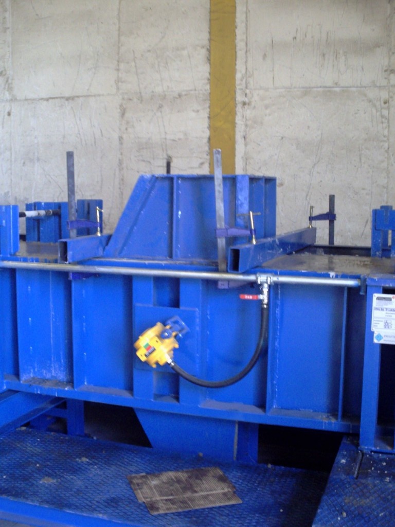

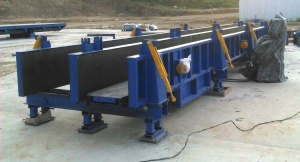

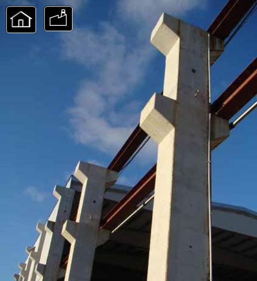

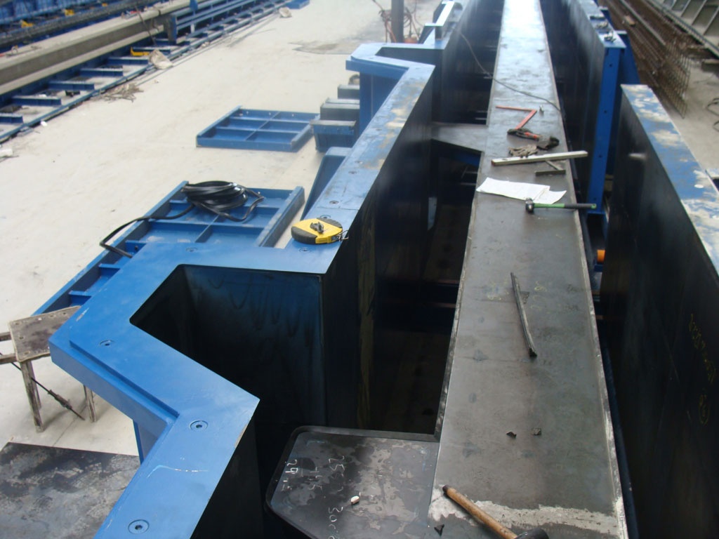

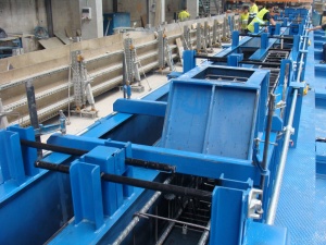

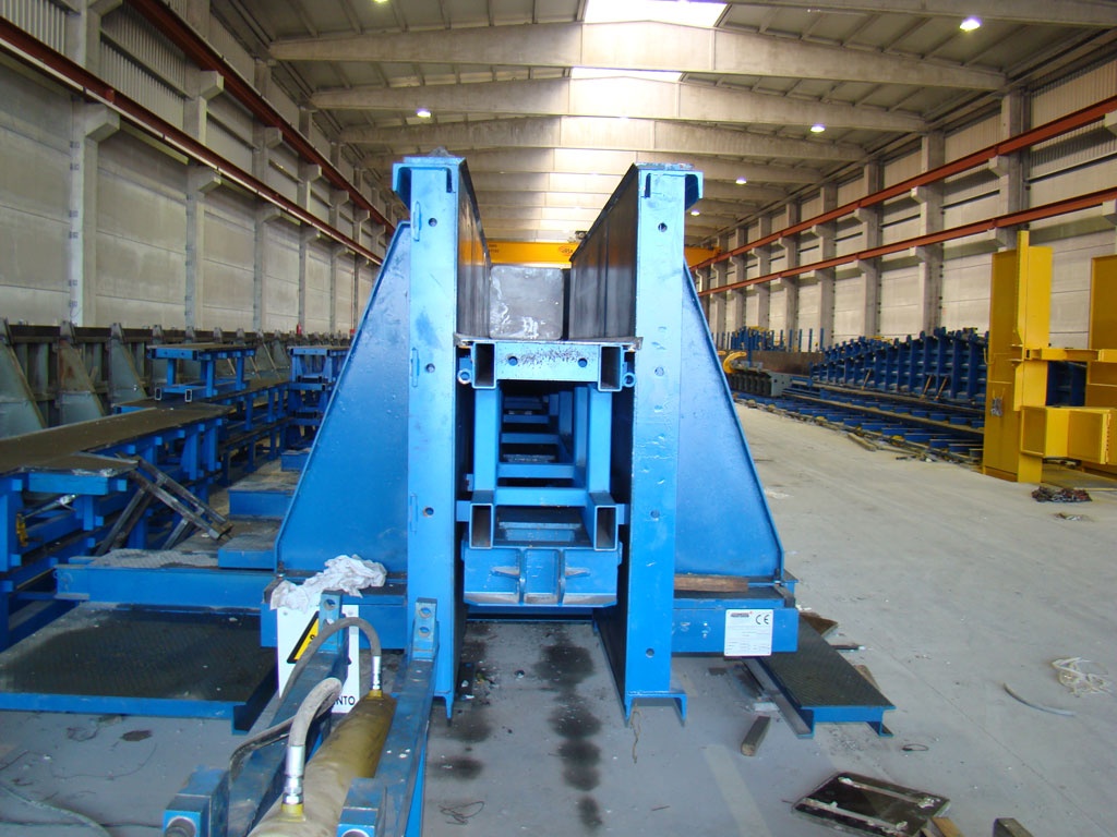

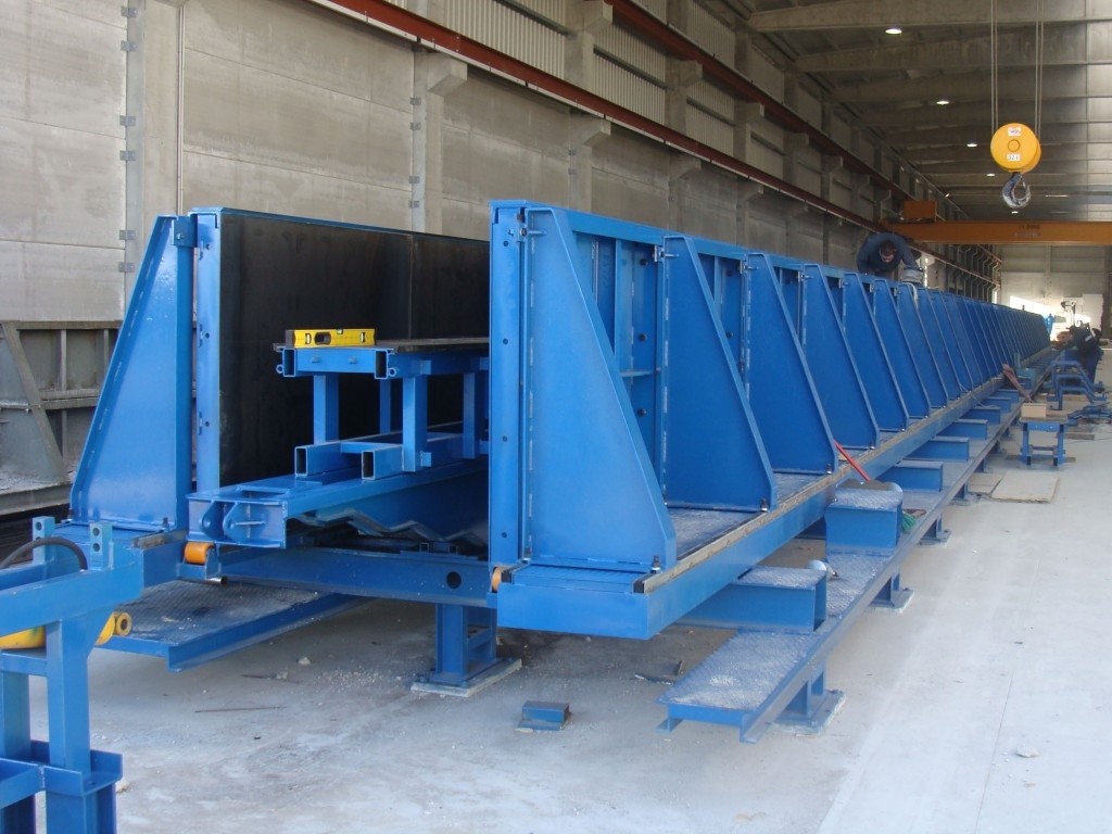

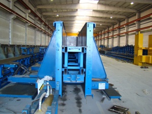

Как подсказывает название, главной особенностью универсальной формы для колонн является большой диапазон переналадки, позволяя производить колонны различной длины, с консолями в любом положении и с любой стороны, с любыми размерами поперечного сечения и т.д.
Нижний упорный щит формы размещен на гидравлической платформе, которая позволяет регулировать высоту поперечного сечения изделия. Более того, днище может быть заменено на аналогичное основание другой ширины. С другой стороны, в различные места бортов и днища могут быть вставлены консольные форм-модули, они могут смещаться вдоль формы, обеспечивая максимальную степень свободы, когда речь заходит о позиционировании консолей на колонне из сборного бетона.
Помимо регулировки высоты днища, гидравлический привод обеспечивает также раскрывание бортов формооснастки с помощью комплекта синхронизированных гидроцилиндров.
Как и другие виды бортоснастки, данное оборудование может поставляться любой длины в зависимости от потребностей ЖБИ производств, идеально подходя для производства сборных колонн широкого диапазона размерности сечения и мест размещения консолей со всех 4 сторон изделия.
Данная форма также может содержать комплект вибраторов, размещенных на щитах бортоснастки. Вибраторы могут быть как электрическими, так и пневматическими, обеспечивая ликвидацию пустот в бетонной смеси, что повышает степень гладкости изделия и его механическую прочность, делая возможным использование рецептуры с пониженным содержанием воды.
