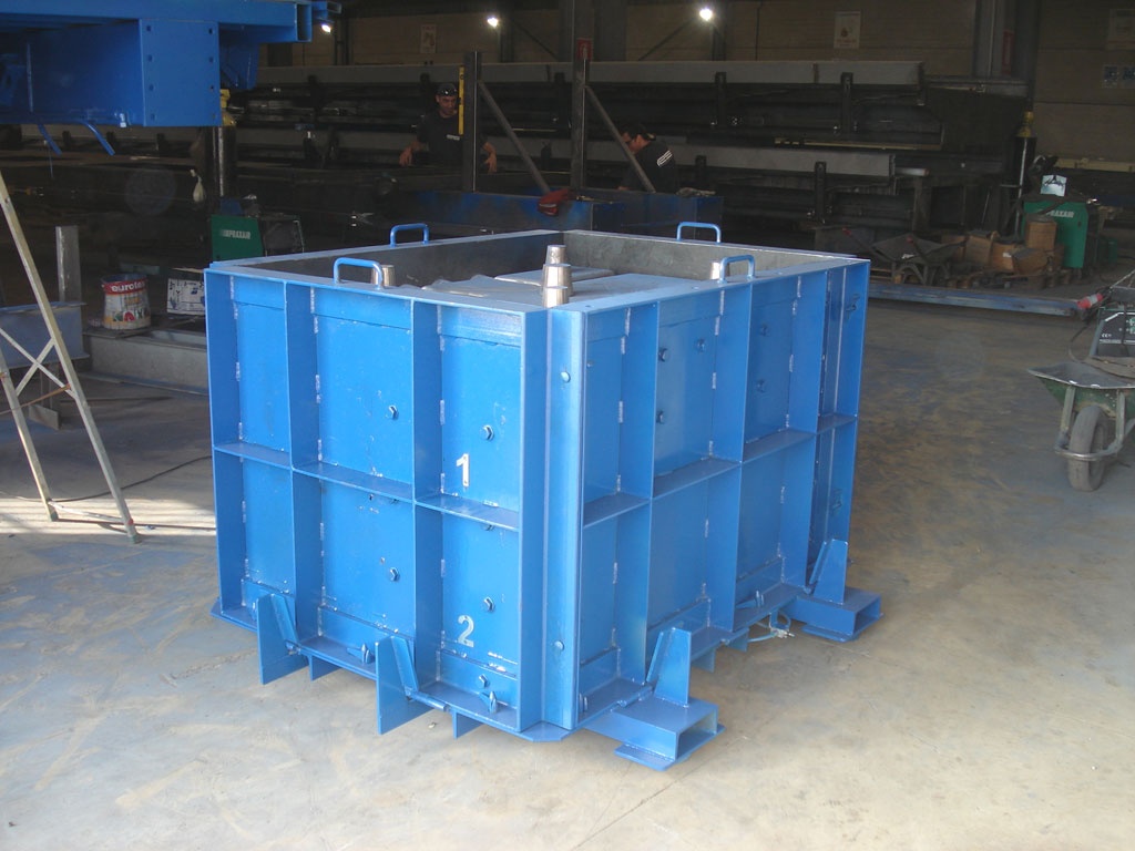

Данная формооснастка предназначена для изготовления ревизионных колодцев линий водоснабжения, канализационных систем, газовых магистралей и телекоммуникационных линий.

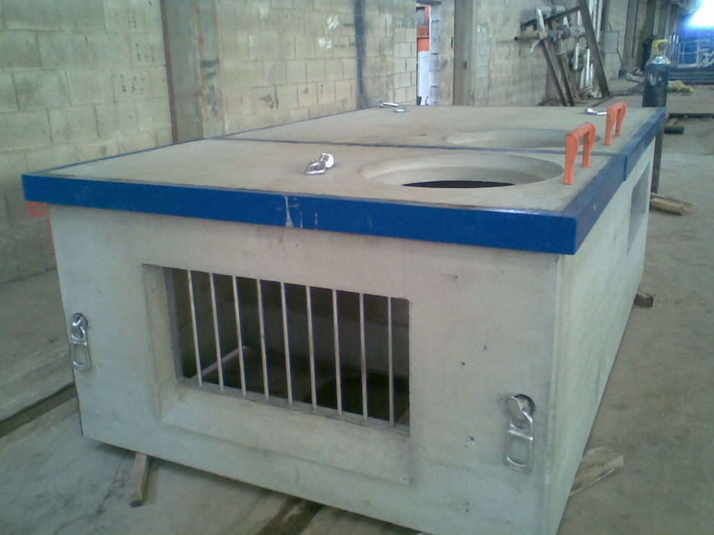

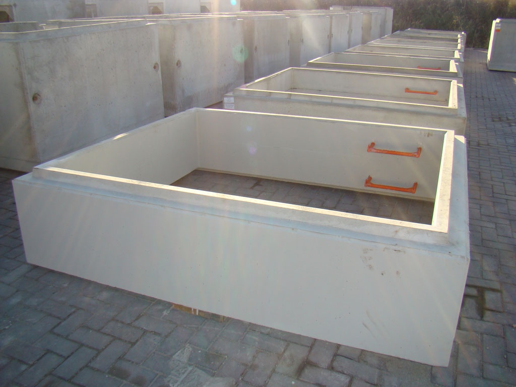

Колодцы устанавливаются над этими линиями через определенное расстояние предоставляя (и в то же самое время, ограничивая) доступ к элементам инженерных сетей для выполнения необходимого технического обслуживания и контроля.
Этот вид формооснастки может быть разработан и изготовлен компанией SUMAB по индивидуальному заказу в соответствии с:

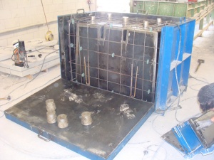

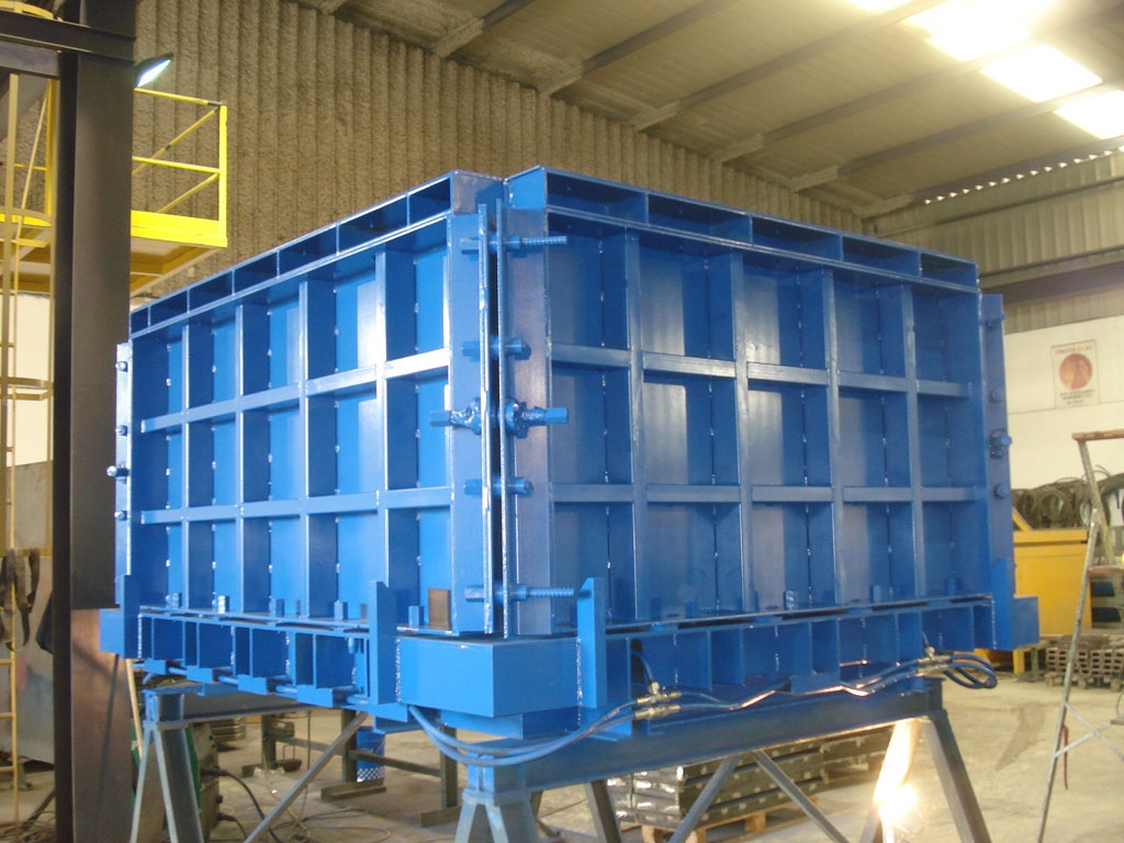

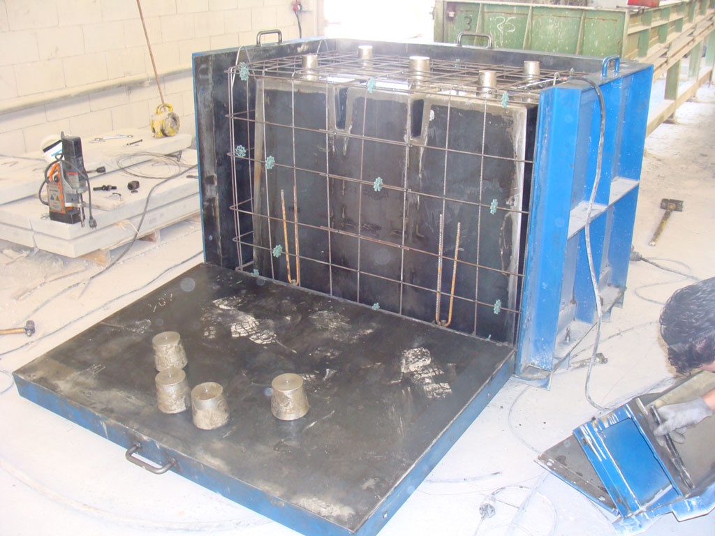

Конструктив формы имеет внутреннюю часть, которая служит опорной рамой и формообразующей внутренней поверхностью колодца. На внутренней форме при помощи шарниров навешены откидные борта для формовки внешних поверхностей смотрового колодца. Внутренние и внешние формы могут иметь проемообразователи и маркировочные элементы для формирования необходимых отверстий проходящих через колодец трубопроводов.
В качестве дополнительной функции для уплотнения бетона форма может быть оснащена электрической или пневматической вибрационной системой. Это способствует удалению пузырьков воздуха, что позволяет использовать рецептуру бетона с меньшим количеством воды. В итоге сокращается время набора прочности изделия перед открыванием формы.
Процесс производства колодца начинается со сборки формы при помощи необходимых модулей, после чего на формообразующие поверхности наносится антиадгезивного средства для облегчения распалубки. Далее производится укладка арматуры и закрывание формы. И наконец, начинается бетонирование, одновременно с которым происходит активация вибраторов.
По прошествии интервала времени, определяемого соотношением и качеством компонентов бетонной смеси, смотровой колодец набирает достаточную прочность и может быть извлечен из формы. Затем открываются внешние борта, производится съем отформованного колодца, и бортоснастка готова для производства нового изделия. Как правило формовка колодцев осуществляется в перевернутом положении, но они легко переворачиваются при помощи кран-балки, используемой для их перемещения и складирования.
