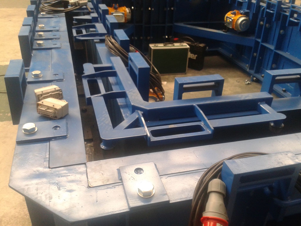

Она состоит из установленных на поддоне внутренней и внешней опалубок, а также прессующего устройства. Опалубки закреплены к основанию при помощи гидравлических захватов. Прессование свежезалитого бетона обеспечивает получение наилучшей степени гладкости и повышение марочной прочности изделия.

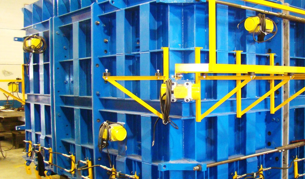

Помимо прессующего устройства установка оснащена электрической виброустановкой для усиления эффективности прессования. Она состоит из комплекта закрепленных на бортах оснастки внешних вибромоторов с регулируемой частотой вибромощности для обеспечения большей эффективности. Регулирование осуществляется от передвижного блока электроуправления, который также позволяет выбирать подлежащие активации вибраторы.

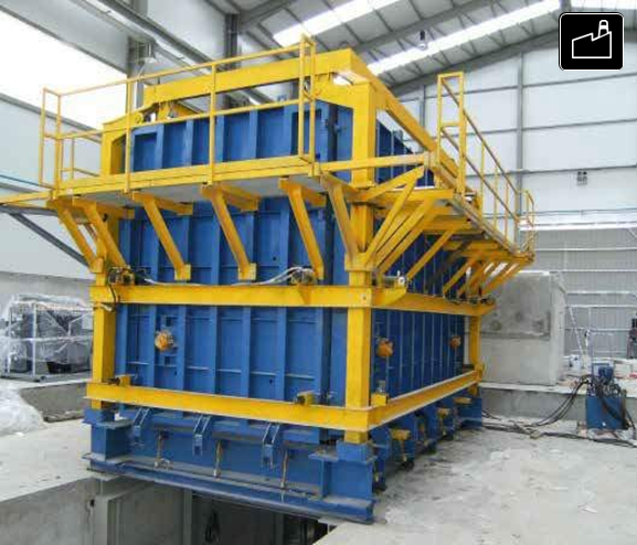

После сборки основания производится укладка арматуры и далее на формообразующие поверхности наносится антиадгезивное средство. Далее на основание выкладывается прессующее устройство, устанавливаются внутренняя и внешняя опалубки, при помощи гидростанции происходит активация запорных механизмов.
Начинается постепенное бетонирование заданного количества смеси, для обеспечения надлежащего заполнение формы последовательно запускаются необходимые вибромоторы. Через определенный интервал времени после завершения формовки и прессования происходит повторное включение вибросистемы.

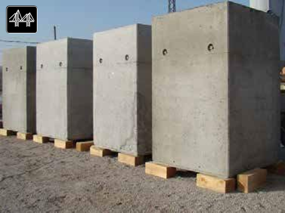

В завершение вибропрессования происходит открытие гидравлических захватов, съем прессующего устройства и опалубки. В итоге для завершения цикла выдерживания на основании остается коробчатый водоотвод.
Производственный процесс последовательно повторяется на следующих основаниях. В зависимости от рецептуры и качества бетона возможна формовка до 10 единиц сборных водопропускных труб за 8-часовую смену.

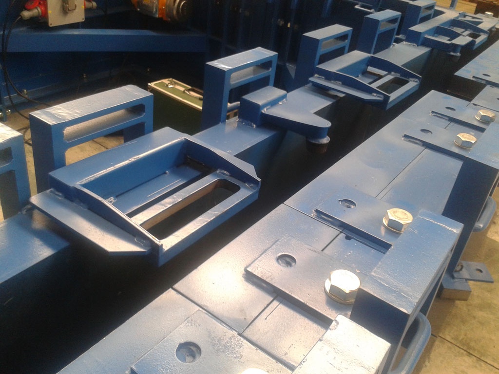

Обе опалубки и основание имеют модульную конструкцию, что позволяет составлять необходимое количество элементов для производства сборных коробчатых водоводов по технологии вибропрессования разных размеров, обычно не более 3×3 м. На одном комплекте формооснастки возможно производство готовых изделий различной толщины в зависимости от используемых элементов сборной наружной опалубки.
Стыковка различных опалубочных модулей и основания производится вручную при помощи болтовых соединений. Опалубочные панели имеют высокоточную механическую обработку, что гарантирует плотное прилегание секций друг к другу.

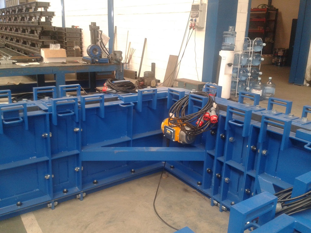

В то же время, основание формы видоизменяется аналогичным образом. На основании располагается собранная рама прессующего устройства, также к основанию закрепляются внутренняя и наружная опалубки.
В качестве дополнительной системы уплотнения форма снабжена комплектом вибромоторов с регулируемой частотой вибромощности. С помощью передвижного пульта происходит изменение частоты, а также запуск необходимых вибраторов для обеспечения оптимальной формовки бетонной смеси.
