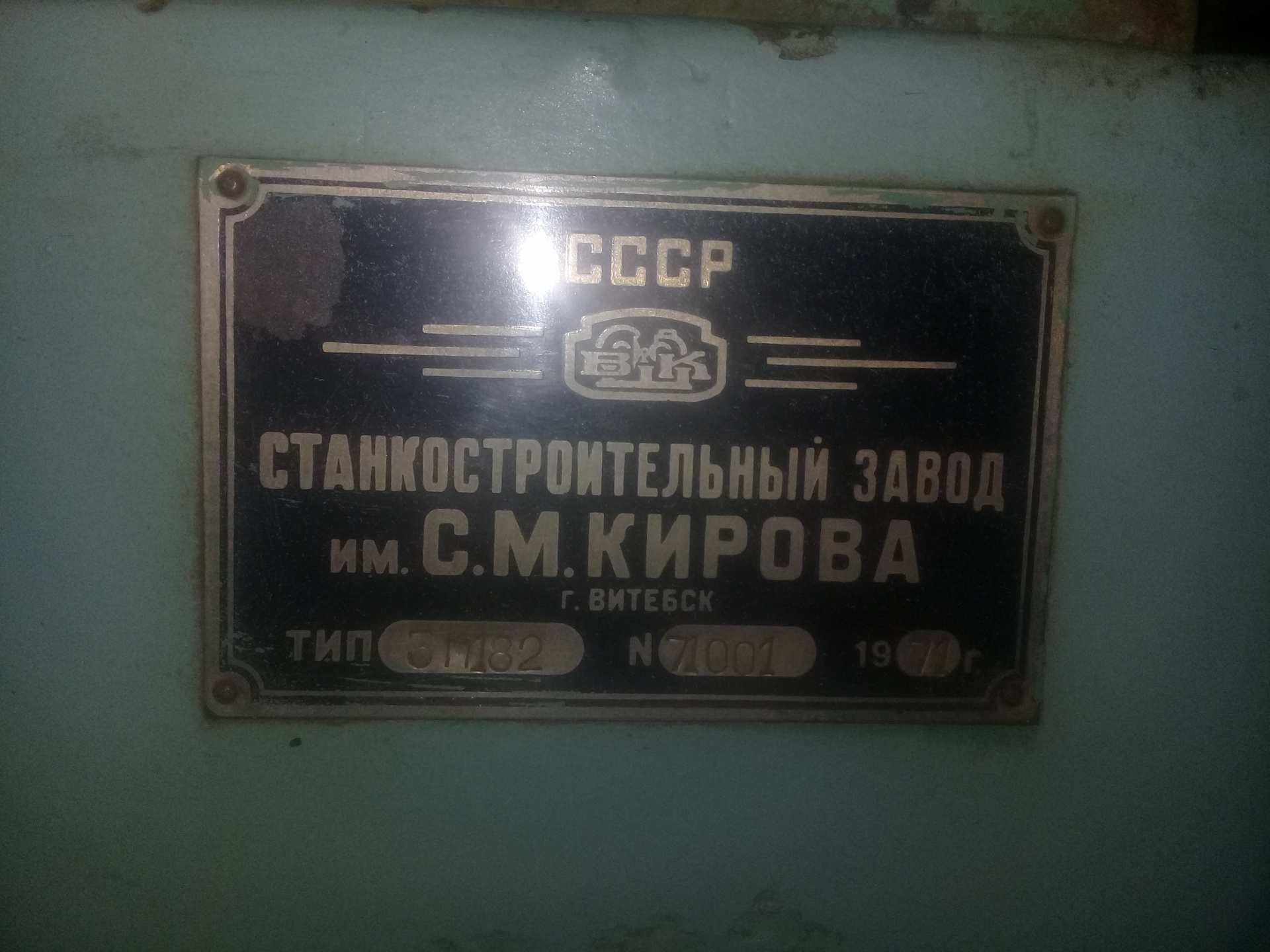

Витебский станкостроительный завод Вистан

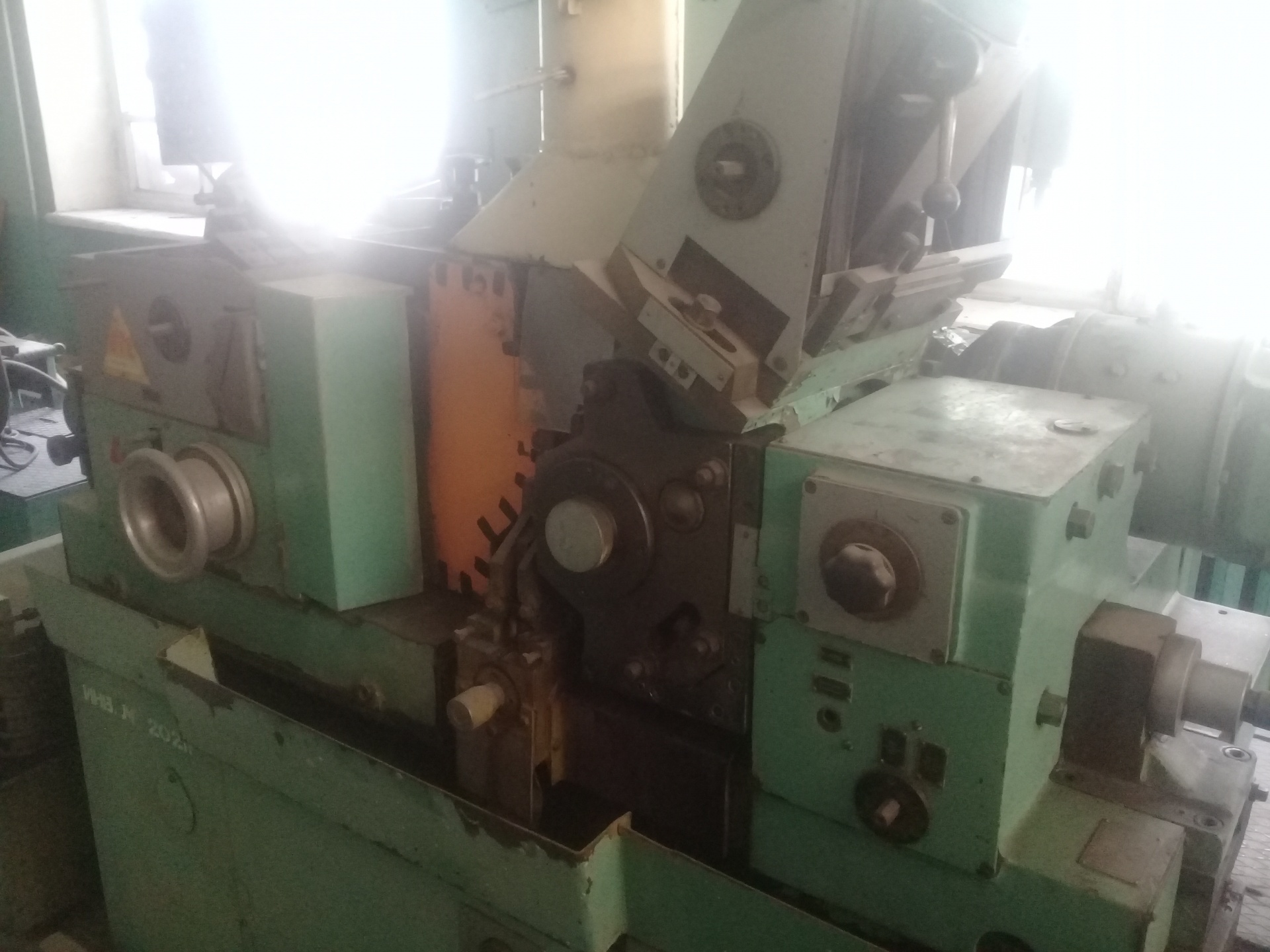

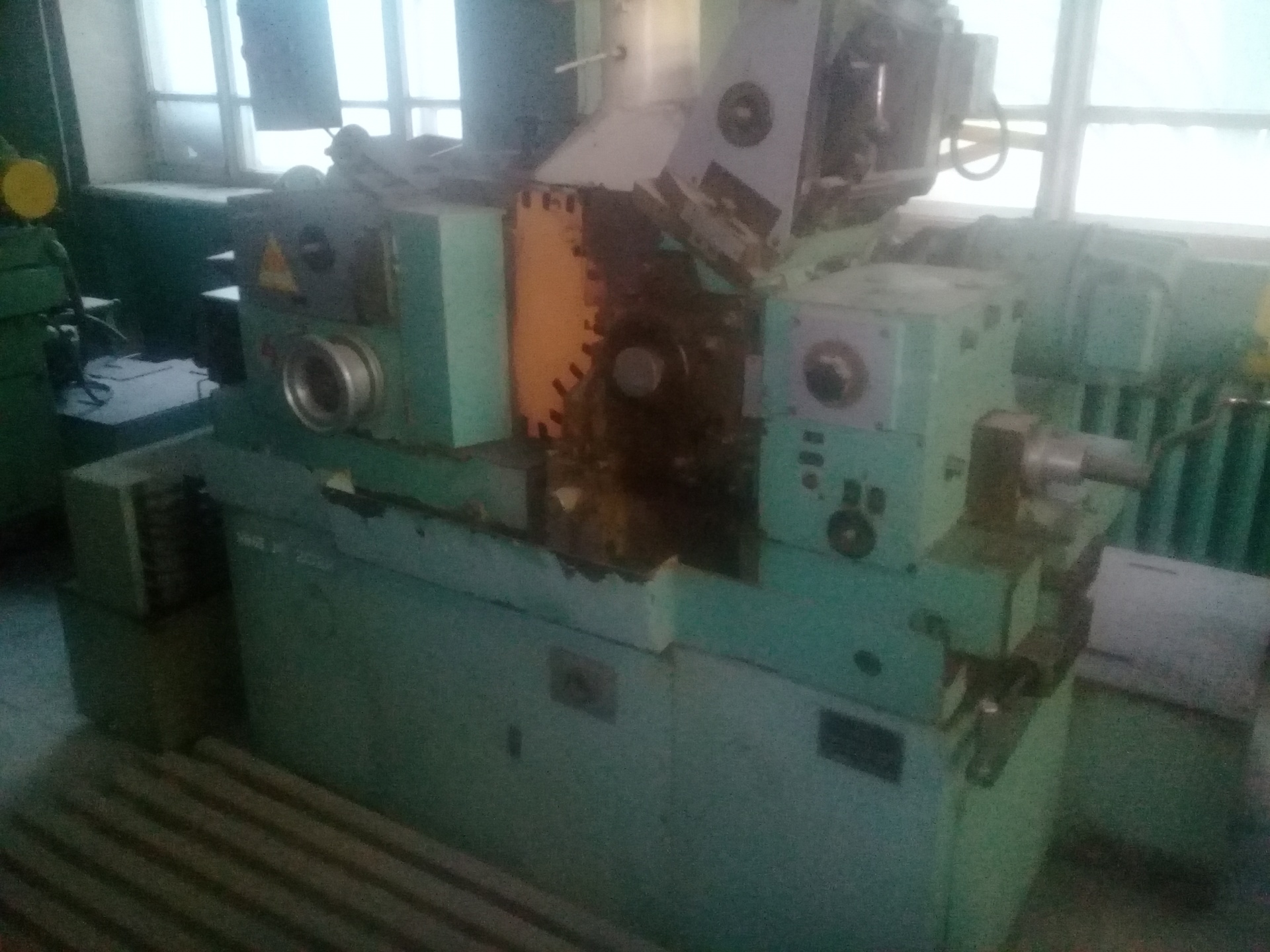

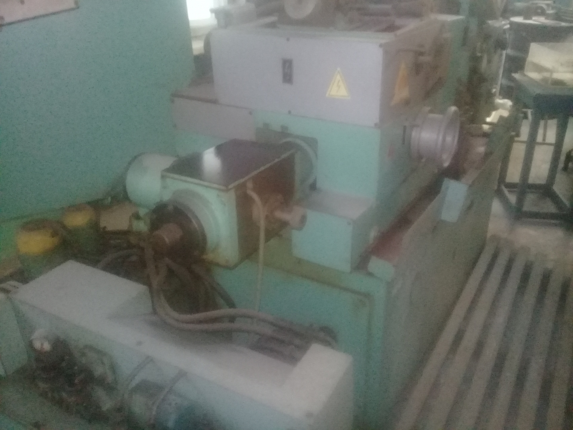

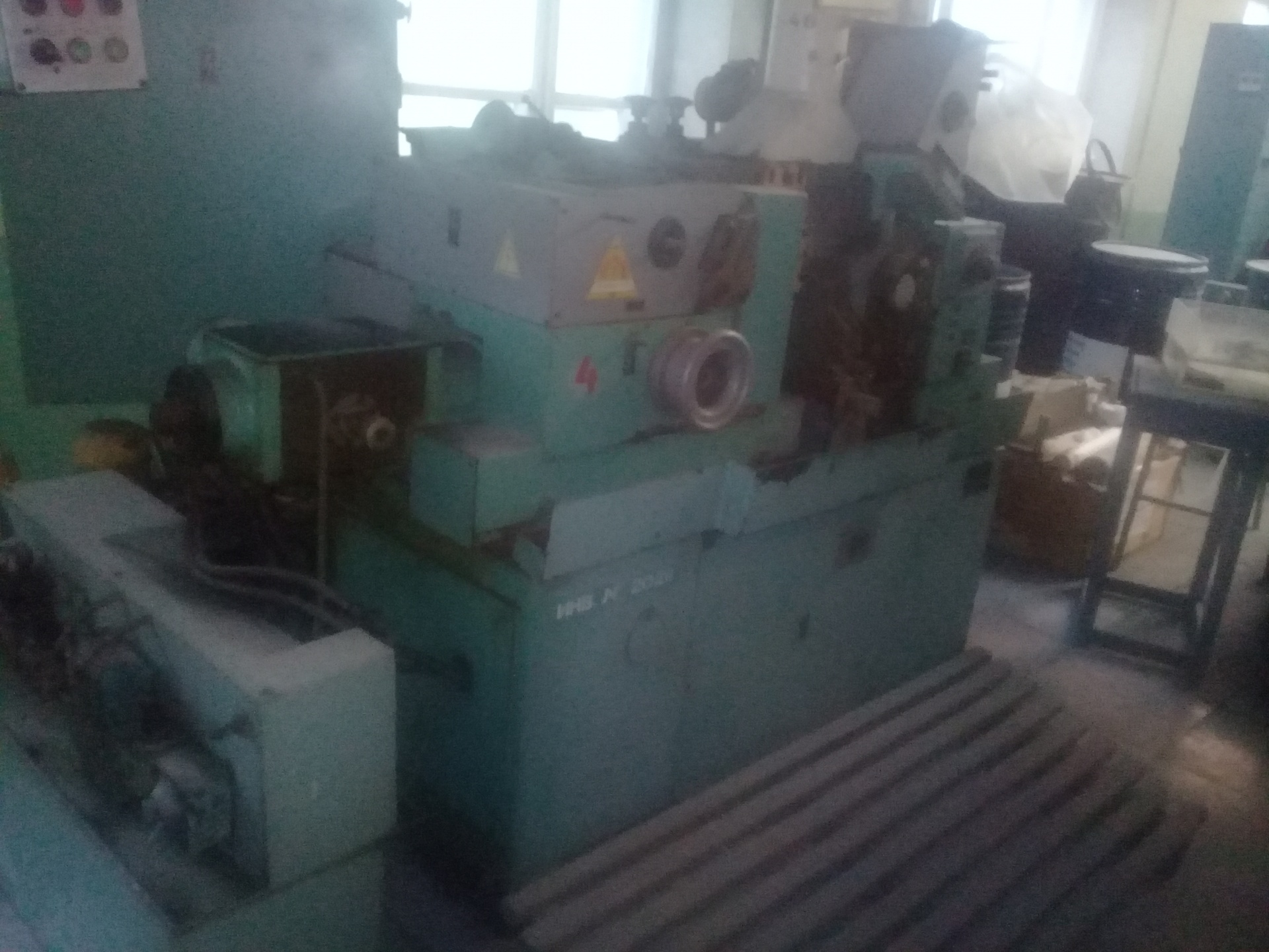

Технические характеристики станка 3М182
| Наименование параметра | 3М182 |
| Основные параметры | |
| Класс точности по ГОСТ 8-82 | В |
| Диаметр устанавливаемого изделия наибольший гарантируемый, мм | 25 |
| Наибольший допустимый диаметр устанавливаемого изделия, мм | 0,8..25 |
| Наименьший диаметр рекомендуемый при врезном шлифовании | 2,5 |
| Наибольшая длина обрабатываемых изделий (ограничивается жесткостью и устойчивостью изделий) при сквозном шлифовании, мм | 170 |
| Наибольшая длина обрабатываемых изделий (ограничивается жесткостью и устойчивостью изделий) при врезном шлифовании, мм | 95 |
| Высота от основания станка до оси кругов, мм | 1060 |
| Высота от зеркала мостика до оси кругов, мм | 160 |
| Шлифовальный круг | |
| Тип шлифовального круга | ПП |
| Наружный диаметр наибольший, мм | 350 |
| Наружный диаметр наименьший, мм | 280 |
| Наибольшая высота, мм | 100 |
| Диаметр отверстия, мм | 127 |
| Число оборотов в минуту | 1910 |
| Окружная скорость, м/сек | 35 |
| Наибольшая окружная скорость, м/сек | 50 |
| Ведущий круг | |
| Наружный диаметр наименьший/ наибольший, мм | 200..250 |
| Наибольший угол наклона в вертикальной плоскости, град | ±5 |
| Наибольший угол наклона в горизонтальной плоскости, мин | ±30 |
| Число оборотов в минуту при работе (бесступенчатое регулирование) | 17..150 |
| Число оборотов в минуту при правке | 300 |
| Бабка шлифовального круга | |
| Размер конца шпинделя шлифовального круга по ГОСТ 2323—67, мм | 80 |
| Наибольшее установочное перемещение при снятых кругах, мм | 90 |
| Наибольшее ускоренное перемещение при врезном шлифовании, мм | 20 |
| Рабочее перемещение на одно деление лимба механизма подачи, мм | 0,001 |
| Рабочее перемещение на один оборот лимба механизма подачи, мм | 0,08 |
| Рабочее перемещение толчковой подачи от рукоятки, мм | 0,001 |
| Рабочее перемещение механизмом врезания, мм | До 0,95 |
| Скорость подачи при врезном шлифовании наибольшая, мм/мин | 10 |
| Скорость подачи при врезном шлифовании наименьшая, мм/мин | 0,06 |
| Бабка ведущего круга | |
| Перемещение наибольшее при снятых кругах, мм | 80 |
| Перемещение на одно деление лимба винта подачи, мм | 0,05 |
| Перемещение на один оборот лимба иинта подачи, мм | 6 |
| Механизм правки кругов | |
| Поперечное перемещение алмаза на одно деление лимба, мм | 0,01 |
| Поперечное перемещение алмаза на один оборот лимба, мм | 1,5 |
| Скорость перемещения алмаза в продольном направлении наибольшая, мм/мин | 250 |
| Скорость перемещения алмаза в продольном направлении наименьшая, мм/мин | 30 |
| Наибольший угол разворота копира, гра | ±2 |

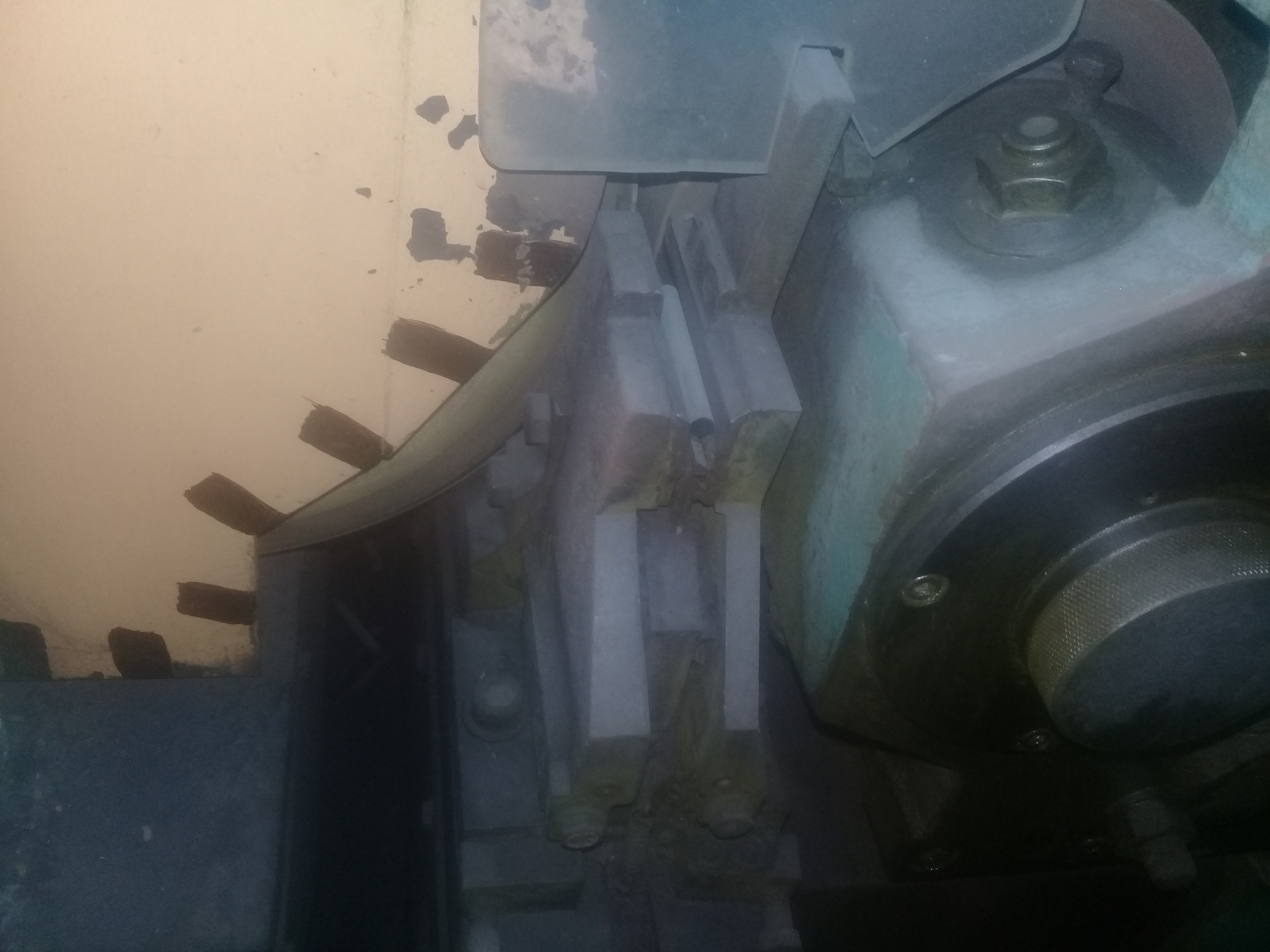

| Суппорт | |
| Наибольшее установочное перемещение ножа суппорта по высоте, мм | 10 |
| Гидропривод механизма врезания | |
| Производительность насоса, л/мин | 12/8 (сдвоенный) |
| Номинальное давление, кгс/см2 | 10 |
| Емкость гидробака, л | 100 |
| Агрегат смазки | |
| Производительность насоса смазки подшипников шпинделя бабки шлифовального круга, л/мин | 5 |
| Производительность насоса смазки подшипников шпинделя бабки ведущего круга, л/мин | 1,6 |
| Емкость бака подшипников шлифовального круга, л | 65 |
| Емкость бака подшипников ведущего круга, л | 15 |
| Агрегат охлаждения | |
| Производительность насоса, л/мин | 45 |
| Пропускная способность магнитного сепаратора, л/мин | 50 |
| Емкость, бака, л | 120 |
| Привод, габарит и масса станка | |
| Род тока питающей сети | Переменный трехфазный, частота тока 50гц |
| Напряжение питающей сети, в | 380 |
| Напряжение электроприводов, в | 380 |
| Напряжение цепей управления, в | 110 |
| Напряжение цепей местного освещения, В | 36 |
| Напряжение сигнализации, В | 5,5 |
| Напряжение постоянного тока, В | 110 |
| Количество электродвигателей на станке | 11 |
| Электродвигатель привода шлифовального круга - тип | АО2-51-4-С1 |
| Электродвигатель привода шлифовального круга - мощность, кВт, | 7,5 |
| Электродвигатель привода шлифовального круга - число оборотов в минуту | 1460 |
| Электродвигатель привода ведущего круга - тип | ПБСТ-22-В |
| Электродвигатель привода ведущего круга - мощность, кВт | 0,85 |
| Электродвигатель привода ведущего круга - число оборотов в минуту | 2200 |
| Электродвигатель привода электромашинного усилителя - тип | ЭМУ-12А-С1 |
| Электродвигатель привода электромашинного усилителя - мощность, кВт | 1,2 |
| Электродвигатель привода электромашинного усилителя - число оборотов в минуту | 2900 |
| Электродвигатель привода гидронасоса - тип | АОЛ2-21-4-С1 |
| Электродвигатель привода гидронасоса - мощность, кВт | 1,1 |
| Электродвигатель привода гидронасоса - число оборотов в минуту | 1400 |
| Электродвигатель привода насоса смазки подшипников шпинделя шлифовального круга - тип | АОЛ21-4-С1 |
| Электродвигатель привода насоса смазки подшипников шпинделя шлифовального круга - мощность, кВт | 0,27 |
| привода насоса смазки подшипников шпинделя шлифовального круга - число оборотов в минуту | 1400 |
| Электродвигатель привода насоса смазки подшипников шпинделя ведущего круга - тип | АОЛ11-4-С1 |
| Электродвигатель привода насоса смазки подшипников шпинделя ведущего круга - мощность, кВт | 0,12 |
| привода насоса смазки подшипников шпинделя ведущего круга - число оборотов в минуту | 1400 |
| Электродвигатель привода насоса охлаждения - тип | ПА-45-С1 |
| Электродвигатель привода насоса охлаждения - мощность, кВт | 0,15 |
| Электродвигатель привода насоса охлаждения - число оборотов в минуту | 2800 |
| Электродвигатель привода магнитного сепаратора - тип | АОЛ11-4-С1 |
| Электродвигатель привода магнитного - мощность, кВт | 0,12 |
| Электродвигатель привода магнитного - число оборотов в минуту | 1400 |
| Электродвигатель привода правки шлифовального круга - тип | ПЛ-062-С1 |
| Электродвигатель привода правки шлифовального круга - мощность, кВт | 0,09 |
| Электродвигатель привода правки шлифовального круга - число оборотов в минуту | 1440 |
| Электродвигатель привода правки ведущего круга - тип | ПЛ-062-С1 |
| Электродвигатель привода правки ведущего круга - мощность, кВт | 0,09 |
| Электродвигатель привода правки ведущего круга - число оборотов в минуту | 1440 |
| Электродвигатель привода ускоренного перемещения шлифовальной бабки - тип | АОЛ12-4-С1 |
| Электродвигатель привода ускоренного перемещения шлифовальной бабки - мощность, кВт | 0,18 |
| Электродвигатель привода ускоренного перемещения шлифовальной бабки - число оборотов в минуту | 1400 |
| Суммарная мощность электродвигателей, кВт | 11,67 |
| Габаритные размеры и масса станка | |
| Габарит станка (длина X ширина X высота), мм | 2230 х 1455 х 2120 |
| Масса станка с приставным оборудованием, кг | 3470 |
