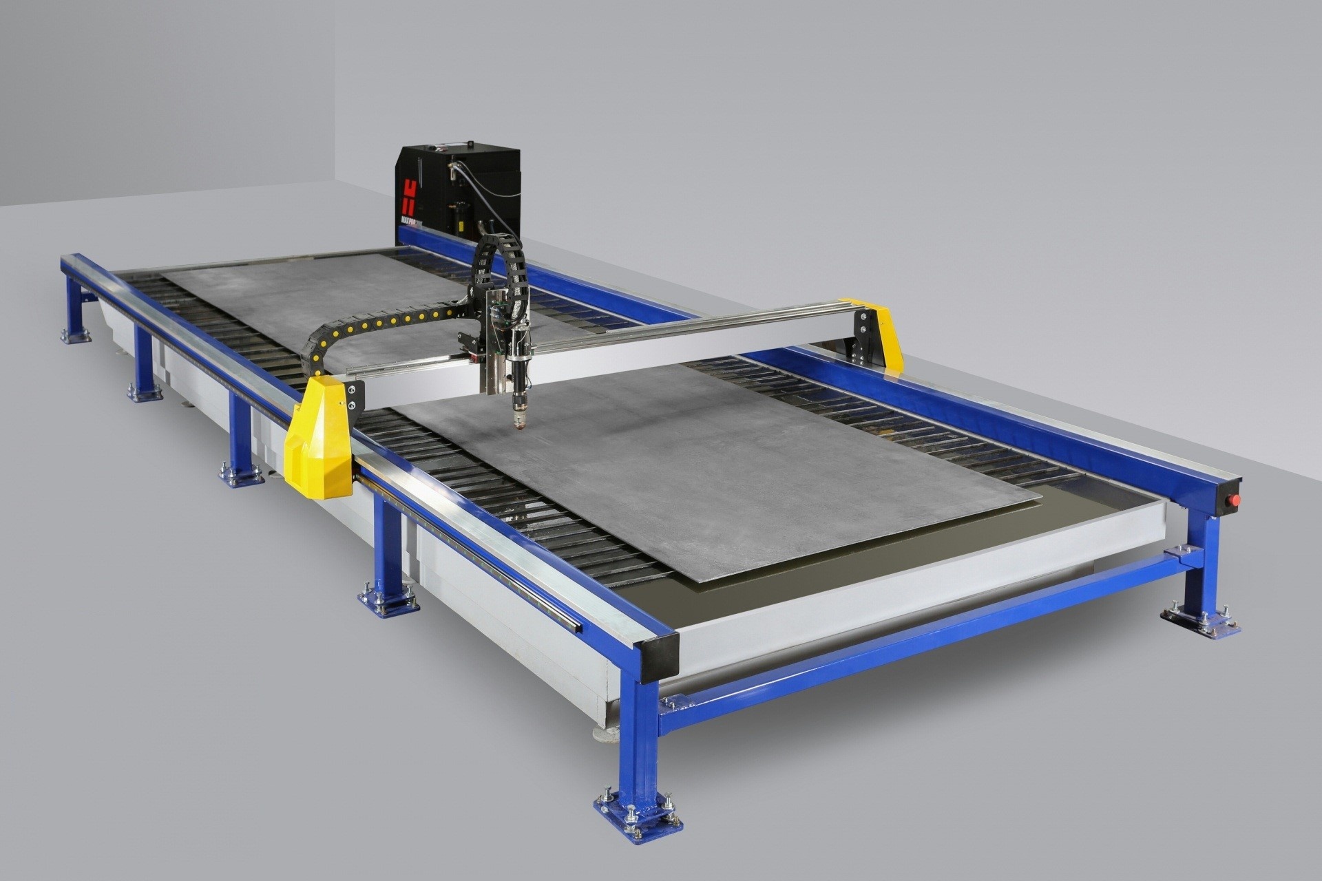

СТАНОК ПЛАЗМЕННОЙ РЕЗКИ МЕТАЛЛА С ЧПУ (Рез до 70 мм плазмой)
Обновлено 04.04.2023 294781
Станок плазменной резки с ЧПУ MOTIONCUT 1570 PROFESSIONAL позволяет справляться с задачами по резке листового металла до 70 мм плазмой и до 250 мм (газом), с высокой точностью, скоростью, минимизируя затраты. Оператор загружает управляющую программу через USB накопитель в стойку управления, задает параметры реза, запускает программу. Далее станок производит раскрой металла согласно заданной программы.
Станок изготовлен опытными специалистами нашей компании, детали станка произведены при помощи современных станков, многие узлы электроники, платы разработаны нашими инженерами, что позволяет раскрыть потенциал станка и быстро определить неисправность в случае необходимости.
Металлические части станка изготавливаются при помощи плазменной резки, гибки металла, сверлильно-фрезерных станков, сварка осуществляется сварочными полуавтоматами в среде углекислого газа. Упаковка в деревянные ящики позволит сохранить Ваш станок при транспортировке на большие расстояния.
Гарантийное обслуживание осуществляется заменой комплектующих путем пересылки клиенту, удаленным подключением к стойке ЧПУ, либо выездом сервисного специалиста. Немаловажным является также помощь в первые месяцы при работе на станке, наши специалисты всегда готовы ответить на Ваши вопросы по настройке и эксплуатации.
Покупая станок плазменной резки у нас Вы получите гарантированно надежное решение Ваших производственных задач!
ТЕХНИЧЕСКИЕ ХАРАКТЕРИСТИКИ MOTIONCUT-1560
Размеры рабочей зоны - длина Y- 6000 мм
- ширина X-1500 мм
- перемещение по Z-150 мм
Габариты станка
- длина 6700 мм
- ширина 2100 мм
- высота 1500 мм
Шаговые двигатели
- по оси Y PL86H113
- по оси X и Z PL57H110
  • Передачи по X и Y Круглые направляющие класса точности C (±0,01мм)
  • Точность позиционирования плазмотрона ±0,1/100 мм
  • Скорость перемещения плазмотрона до 15000 мм
  • Автоматический контроллер высоты дуги (THC)
  • Микропроцессорный контроллер по напряжению дуги
  • Программное обеспечение
  • Mach3, Компас, SheetCam
  • Потребление не более 1 квт
  • Вес не более 1000 кг
  • Технические характеристики:
Параметры сети 3 фазы, 380 (от 300 до 450) в.
Максимальный ток резки 15 - 200 А (250 А можно получить программно за доп.плату)
Потребляемая мощность (при макс. токе) 36 квт
Выходное напряжение (при макс. токе) 180 в
Напряжение х.х. 350 В
Толщина реза от края (Механизированная резка / Ручная резка) [мм]
В воздушной среде - 50 / 70
В среде H35 - 60 / 84
Толщина пробивки Под прямым углом – 30 мм
С перемещением плазмотрона - 70 мм
ПН на макс. токе 80 %
Способ возбуждения дуги Пневмо
Давление газа 6-10 АТМ
Расход газа 100-150 л/мин
Охлаждение плазмотрона Водяное
Вес 45 кг
Степень защиты IP 23
Гарантия 12 месяцев
Доставка и ПНР в зависимости от удаленности может быть за наш счет!
КОМПЛЕКТАЦИЯ ОБОРУДОВАНИЯ
1. Станок MOTIONCUT-1560 ПОРТАЛЬНОГО ТИПА в комплектации:
Ø Портальная установка с рабочим полем 1500х6000мм
Ø Стойка ЧПУ с промышленным компьютером
Ø Программное обеспечение SheetCAM и Mach3 (на русском языке)
Ø Автоматический контроль высоты
Ø Функция Anti Dive
Ø Шок-сенсор
700 000,00 руб.
2. Газовый резак механизированный с ручным контролем высоты (рез до 250 мм, пр-во Китай)
100 000,00 руб.
3. Вентилируемый 4-х секционный стол1500х6000 мм Ø посекционная вытяжка 375 000,00 руб.
4. Источник плазменной резки MAX 200
Ø Механизированный резак
Ø Стартовый комплект расходных материалов для плазмотрона 800 000,00 руб.
Итого с источником MAX 200 1 975 000,00 руб.
