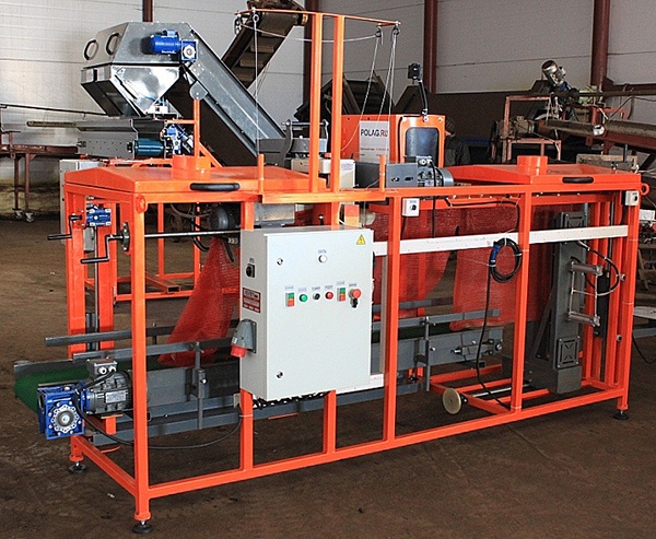

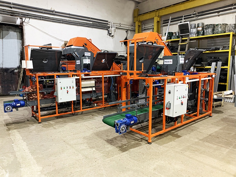

Машина для упаковки картофеля и других овощей в сетку УМС-25-2 "Полёт Агро"
Обновлено 13.02.2023 295137
Отличное решение быстрой отгрузки, производительность до 24 т/ч. Собственное производство. Эталон надёжности.
Назначение:

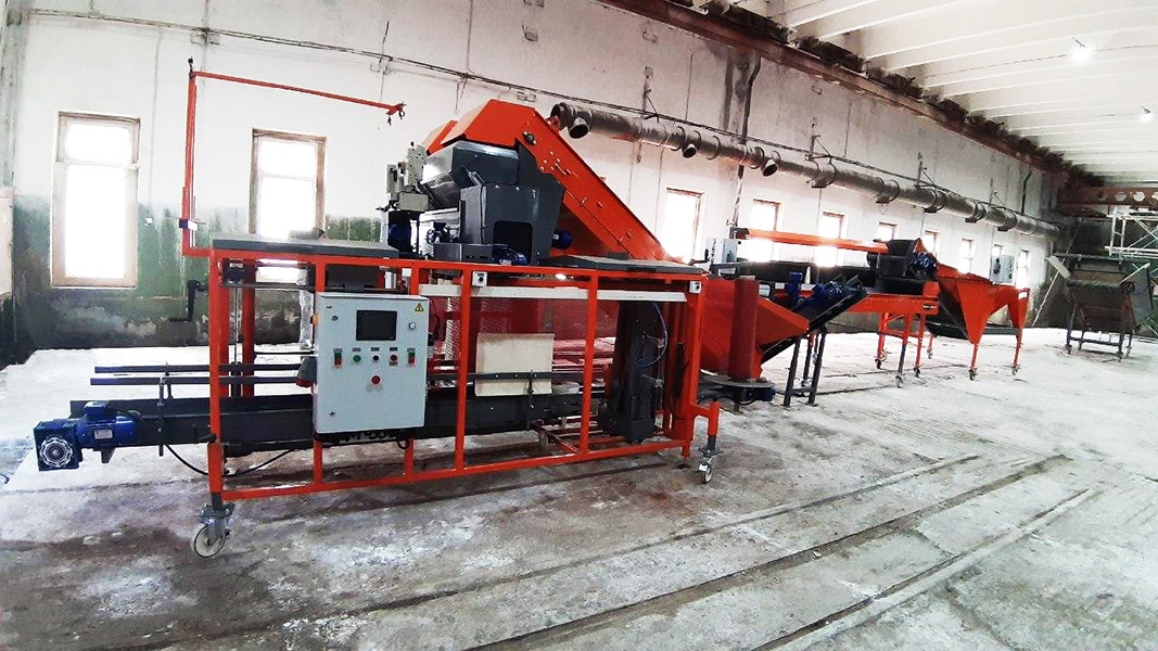

Сеткозашивочная машина УМС-25 предназначена для автоматической упаковки порций овощей от 2,5кг до 25кг (картофель, лук, морковь, свекла) в сетку-мешок.

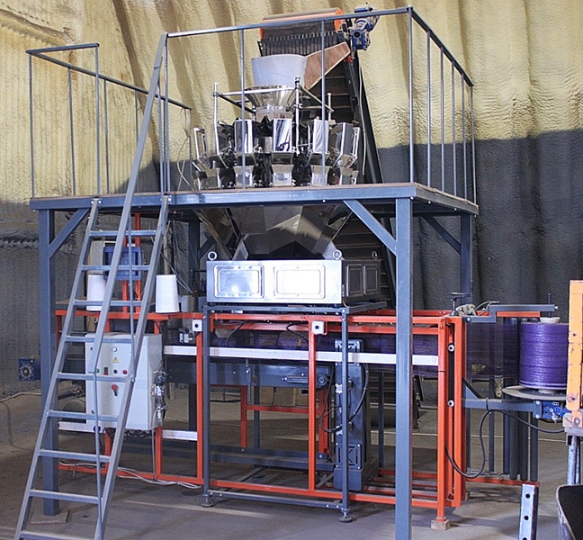

Объединяется в комплекс:
- с весовыми дозаторами и станциями «Полёт Агро» (ВД-2, ВД-1, ВД-25; ВС-4, ВС-9, ВС-12),
- с машинами других российских и зарубежных производителей (Newtec, Upmann, Sorma, Allround, Giro и др.).
Агрегатируется:
- с укладчиками мешков на паллеты «Полёт Агро» - ПАЛ-10, ПАЛ-15, ПАЛ-20, ПАЛ-30,
- с укладчиками признанных мировых брендов Symach, Verbruggen.
Преимущества:

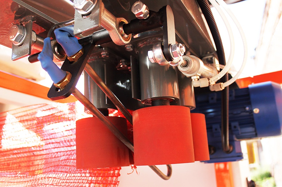

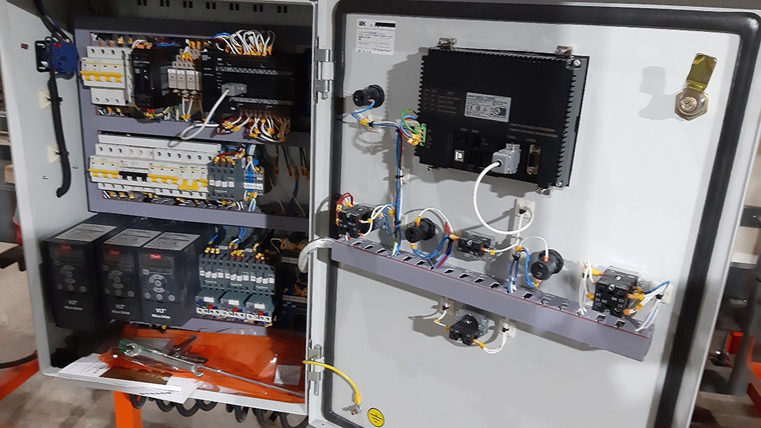

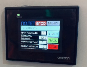

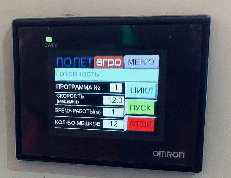

  • Сенсорная панель управления с памятью рецептов позволяет быстро настроить параметры и сохранить их. Благодаря оптимально подборанным параметрам увеличивать производительность машины для упаковки овощей можно до рекордных 24 упак/мин.

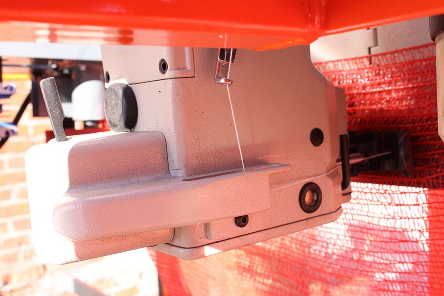

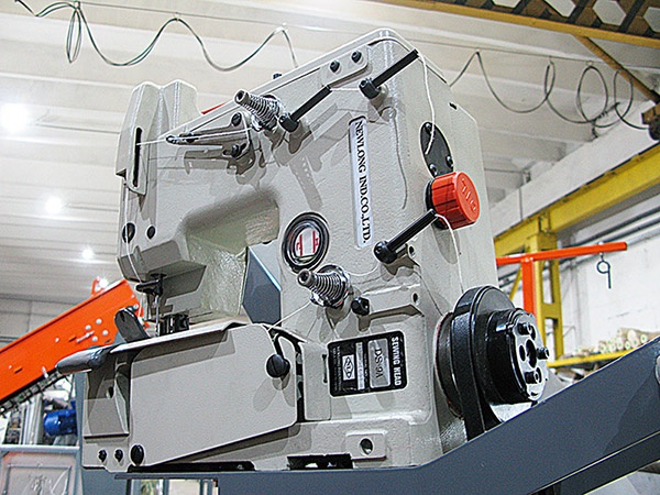

  • Надёжная японская швейная машинка Newlong DS-9p сшивает мешки 2-ниточным прочным швом.

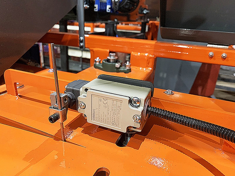

  • Датчик блокировки засыпной горловины исключает аварийную остановку.
  • Вибрационный механизм горловины ускоряет прохождение продукта.
  • Износостойкая к нагрузкам комплектация от фирм Fag, Asahi, Danffos, Mitsubishi, Omron, Ditton, Tente, Camozzi гарантирует безотказную работу.
  • Жёсткая конструкция, легко перемещаем.
Опции:
  • Вибратор наполнения горловины
  • Вибратор наполняемого мешка
  • Система дымоудаления
  • Термотрансферный принтер в защищённом боксе
  • Встраиваемый механизм подачи этикеток
Производительность: до 24 т/ч
Вес упаковки: от 2,5 до 25 кг
Кол-во упаковок в минуту: до 18 при 25 кг; до 20 при 5 кг; до 24 при 2,5 кг
Габариты д/ш/в: 4500/1200/2000 мм
Масса: 700 кг
