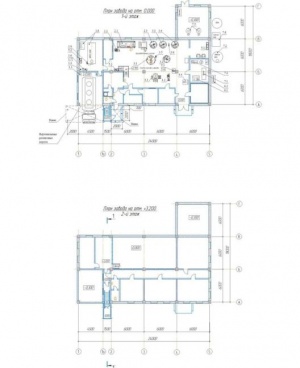

Модульный молочный завод ММЗ-1000 рассчитан на прием, охлаждение и переработку молока. Ассортимент готовой продукции и дополнительное оборудование может изменяться в соответствии с пожеланиям Заказчика. Помещение соответствует «Санитарным правилам и нормам СанПиН 2.3.4.551-96». Компания производит комплекты оборудования не только в модульном исполнении, но и для помещений заказчика. В технологической цепочке завода применяются емкости с панельной рубашкой. Такие емкости характеризуются быстрым нагревом и охлаждением, маленькой инерцией. По сравнению с емкостями типа Бочка в бочке, наши емкости экономнее по затратам энергии на 80 %, в результате получается продукт с меньшей себестоимостью. Нагрев продукта производится горячей водой с температурой 100 гр. С, которая поступает с отдельно стоящего электрического бойлера. Управление нагревом и охлаждением осуществляется с помощью пневматических клапанов, что повышает надежность завода.
