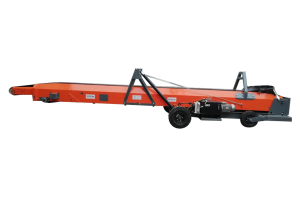

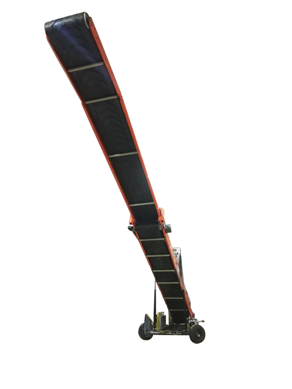

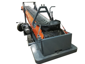

Назначение:Бережный подбор овощей из навала и подача далее на линию с помощью раздвижного транспортёра.ХарактеристикиПроизводительность: до 40, 60 т/чРабочий диапазон: 130 м2Длина телескопического...
ООО «Полёт-Агро»Назначение:

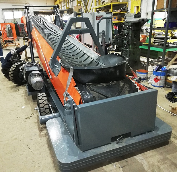

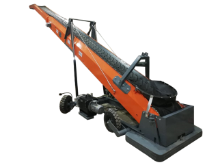

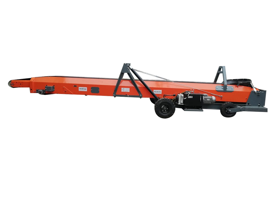

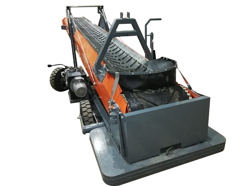

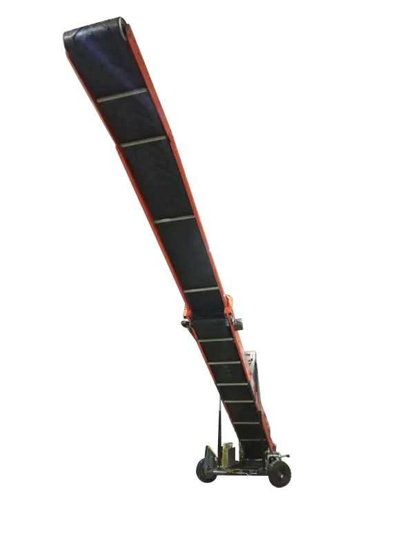

Загрузчик выдвижной применяется для закладки овощной продукции в бурты для навального хранения, для загрузки продукта в транспортные средства.
Ширина ленты: 650 мм
Высота приёма: 950 мм

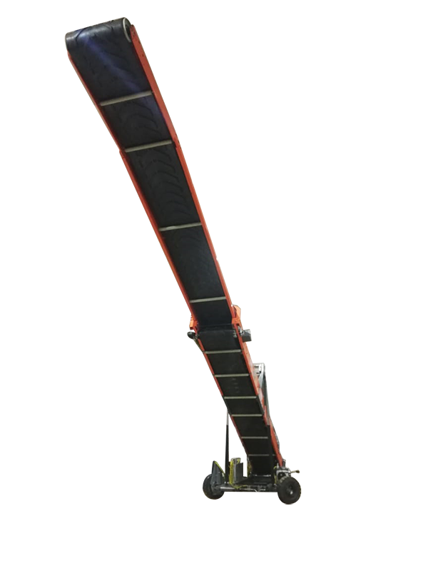

Высота выгрузки: 800-5800 мм
Габариты (д/ш/в): 7800-12500/2000/1900 мм
Масса: 3500 кг
Преимущества:

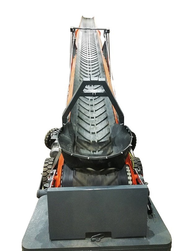

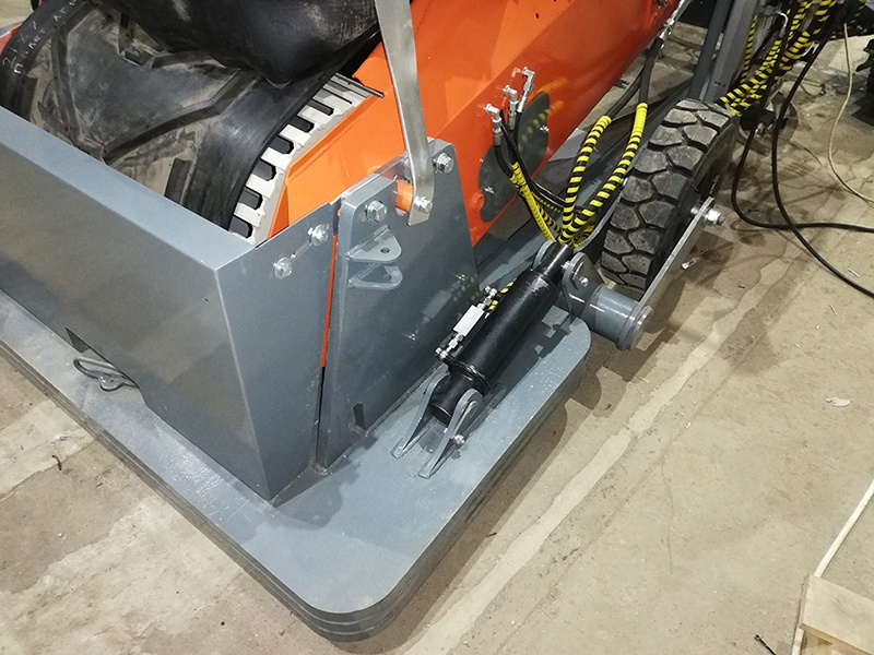

| · Высокая пропускная способность (вогнутая лента, шеврон) | |||||||

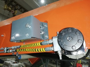

| · Мощная европейская гидростанция и гидромоторы | |||||||
| · Высокая манёвренность (поворотные колёса) | |||||||
| · Равномерный вынес телескопа (двусторонний цепной привод) | |||||||
· Боковые датчики положения | |||||||
Гарантия - 2 года.
Доставка по России, СНГ, странам дальнего зарубежья.
Монтаж, пусконаладка при приобретении линии оборудования - бесплатно.
Оперативный сервис - 24/7.
