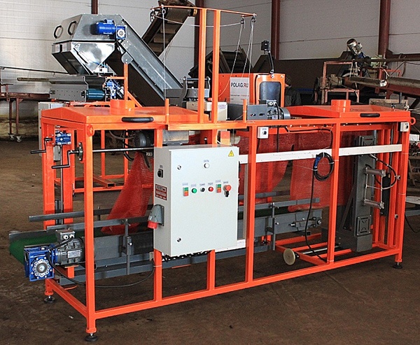

Оборудование для упаковки овощей УМС-25мод.2Описание – Упаковочная машина в сетку УМС-25мод.2Упаковочная машина предназначена для фасовки овощей в сетку на рулоне: картофеля, лука, свеклы, моркови...
ООО «Полёт-Агро»Оборудование для упаковки овощей .Фасуйте для поставки в сети 20 упаковок за 1 минуту. Оборудование для упаковки овощей от Полёт-Агро УМС-25 мод.2 Упаковочная машина для овощей в сетку фасует от 5 до 25 кг.
Производительность (т/ч): до 24.
Высота загрузки (мм): 1420.
Высота выгрузки (мм): 400-700.
Кол-во упаковок в минуту: до 16 при 25 кг; до 20 при 5 кг.
Габариты д/ш/в (мм): 4700/1500/2150.
Масса (кг): 550

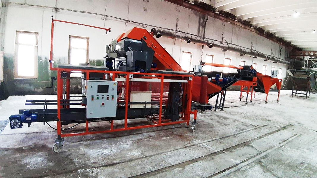

Для того, чтобы добиться производительности 15 тонн в час требуется 2 машины для затаривания. Такой же производительности можно достичь на упаковочном комплексе УМС-25.2(в линии с весовым дозатором ВД-2)
Для работы двух машин для затаривания с производительностью 15 тонн в час нужно 12 человек. Каждая машина имеет 2 выхода продукта, соответственно всего 4 выхода. На каждом необходимо по 3 человека для работы.
Для работы на УМС-25.2 (в линии с весовым дозатором ВД-1) достаточно 4 человека, которые укладывают готовые сетки на паллеты. Если посчитать зарплаты грузчиков, ваша выгода более 3 миллиона рублей за сезон. (50 000 руб. х 8 человек. х 8 мес.)

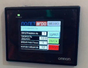

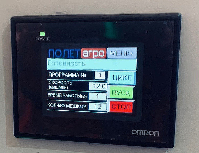

Сенсорная панель управления с памятью рецептов позволяет быстро настроить параметры и сохранить их. Благодаря оптимально подборанным параметрам увеличивать производительность машины для упаковки овощей можно до рекордных 24 упак/мин.

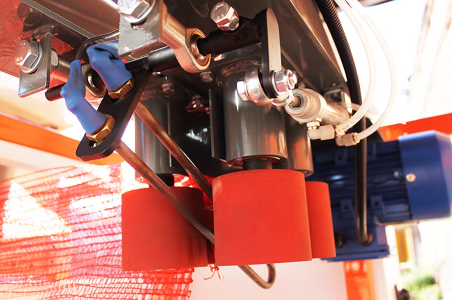

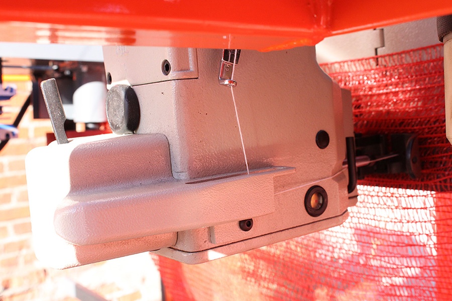

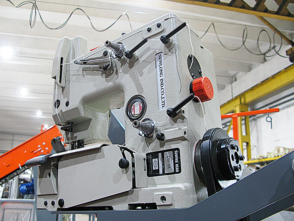

Надёжная японская швейная машинка Newlong DS-9p сшивает мешки 2-ниточным прочным швом.

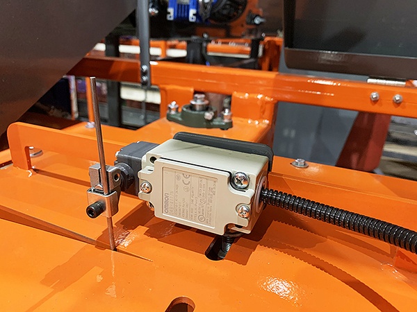

Датчик блокировки засыпной горловины исключает аварийную остановку.
Вибрационный механизм горловины ускоряет прохождение продукта.
Износостойкая к нагрузкам комплектация от фирм Fag, Asahi, Danffos, Mitsubishi, Omron, Ditton, Tente, Camozzi гарантирует безотказную работу.
Жёсткая конструкция, легко перемещаем.

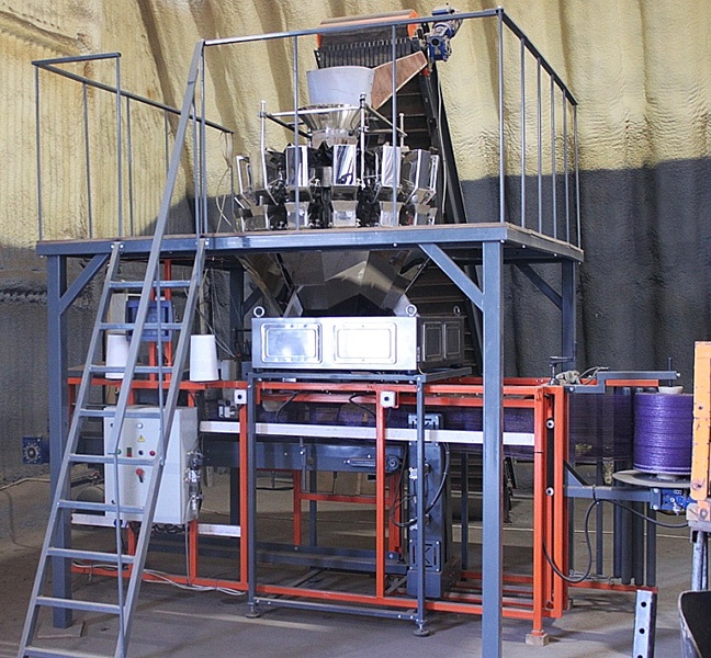

Фасовочно-упаковочный комплекс АБС-1 предназначен для автоматического взвешивания овощей (картофель, лук, свекла, морковь) от 5 кг до 25 кг, и последующей упаковки порций в сетку-мешок.Состоит из:·...

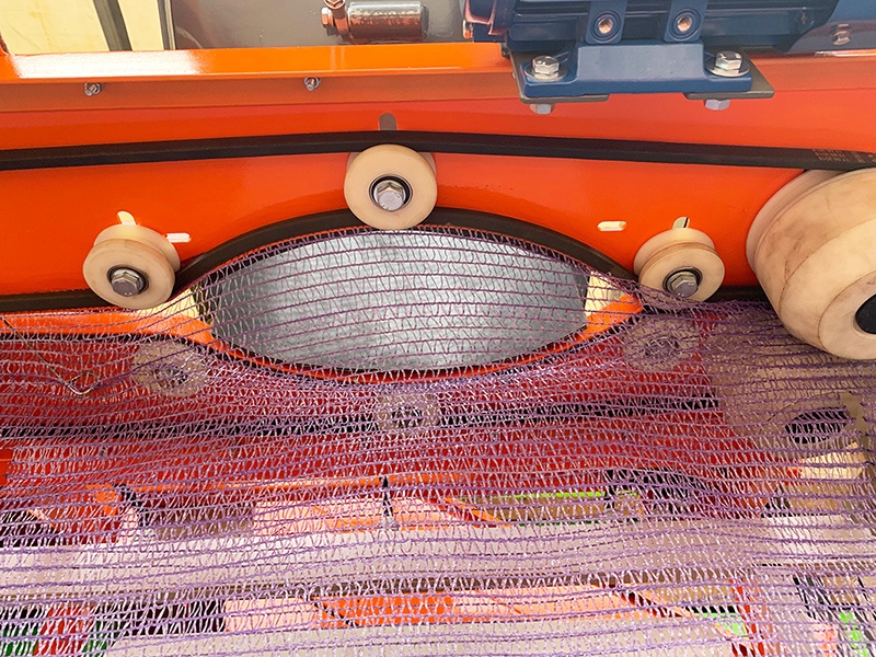

Упаковочная машина предназначена для фасовки овощей в сетку на рулоне: картофеля, лука, свеклы, моркови от 2 до 25 кг.Характеристики✅ Производительность: до 24 тонн в час✅ Вес упаковки: от 2 до 25...
