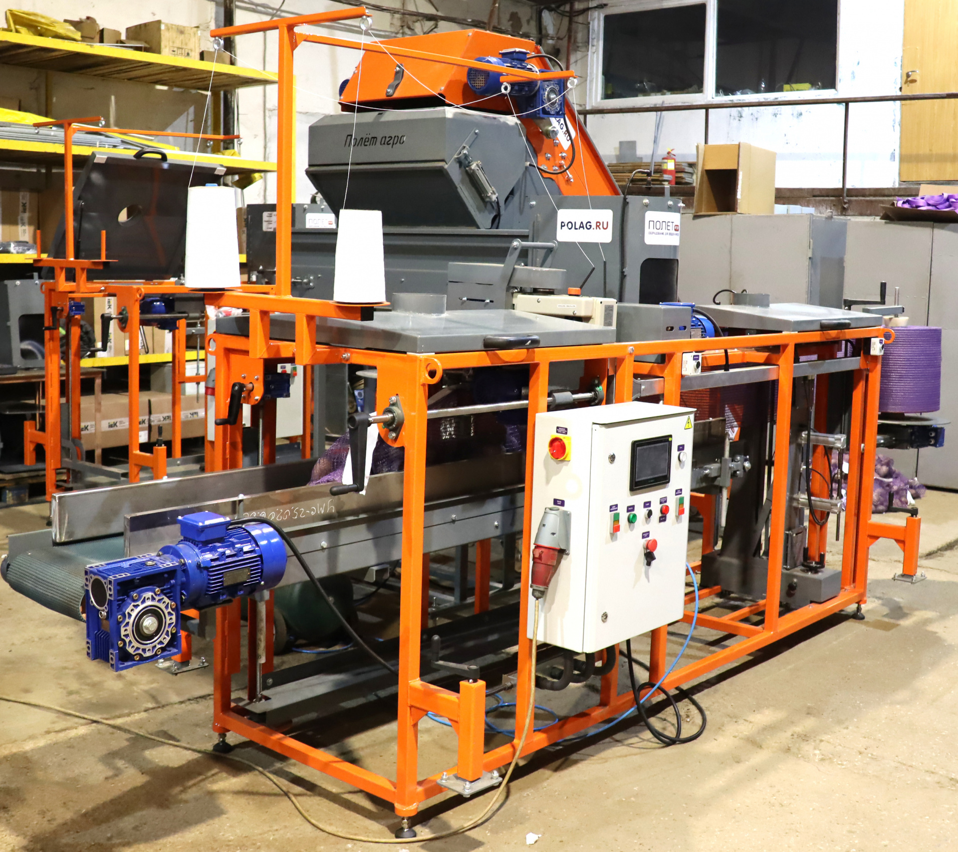

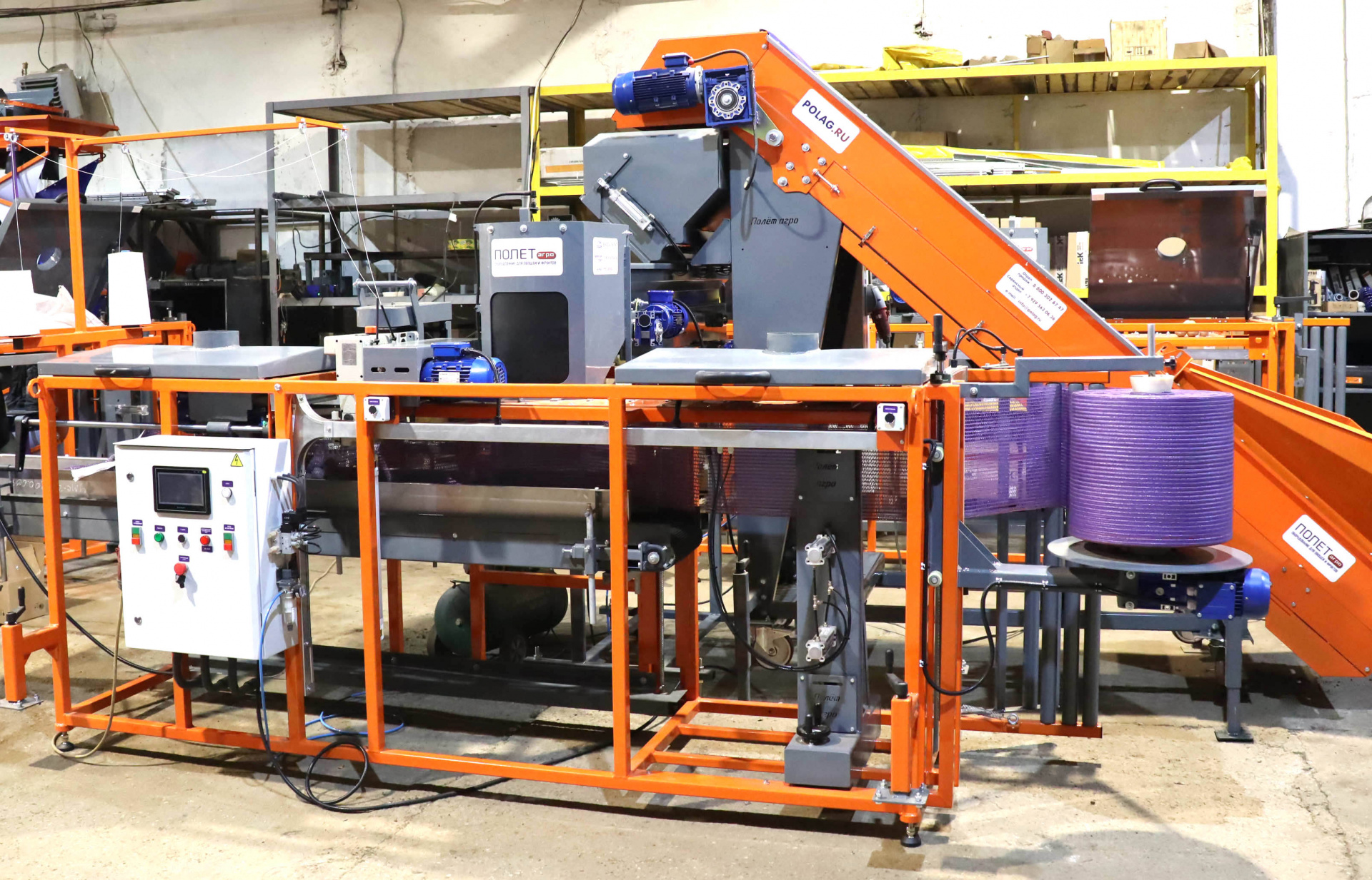

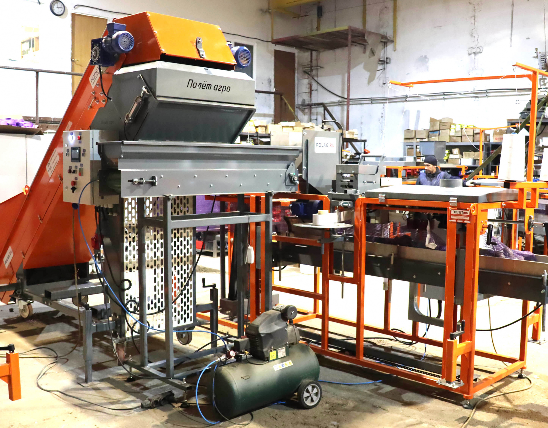

Фасовочно-упаковочный комплекс АБС-1 предназначен для автоматического взвешивания овощей (картофель, лук, свекла, морковь) от 5 кг до 25 кг, и последующей упаковки порций в сетку-мешок.
Состоит из:
·        Весового дозатора ВД-1
·        Упаковочной машины в сетку УМС-25 мод.2 с двухниточным швом
·        Транспортера ТЛ-2525​ (в составе ВД-1)
???? Характеристики
✅ Производительность: до 12 тонн в час
✅ Количество сбросов в минуту: до 9 — при 25 кг
✅ Количество дозирующих лент: 2 ед.
✅ Погрешность при взвешивании составляет — 1 единица продукта
????Отгружайте в сети по 100 тонн за 12 часов!
Реальная производительность АБС-1 12 тн/час, которая достигается за счет:
·        Программного обеспечения с временными настройками каждого рецепта,что даёт 2-х кратное сокращение времени одного цикла, от взвешивания до упаковки овощей.
·        Исключена потеря времени на транспортировку овощей от дозатора к упаковочной машине и временной простой после наполнения сетки.

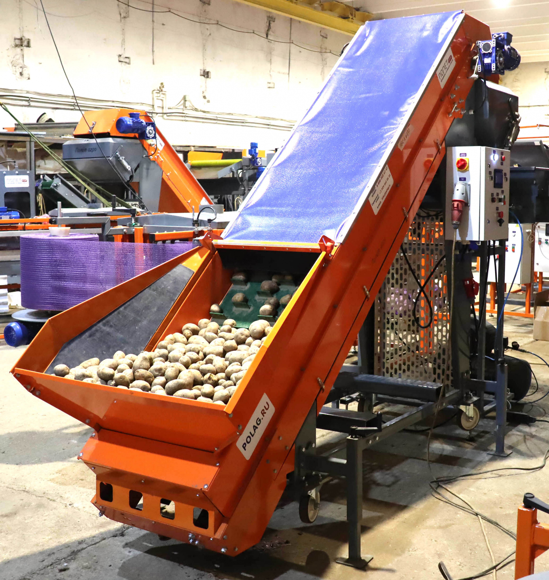

·        Установлены самые широкие ленты-455мм и 95 мм для максимального быстрого наполнения бункера для взвешивания.
·        Выведен оптимальный угол наклона подающего транспортера, что исключает скатывание продукта обратно к началу его подачи.
·        В 2 раза увеличен приемный бункер для подачи на взвешивания.
·        Увеличена до 42х19 см засыпная воронка, и наличие вибролотка, что позволяет быстрее загружать овощи в сетку и фасовать клубни длиной более 10 см, что сокращает время простоя по причине застревания продукта в горловине в 2 раза.
·        Датчик засыпной горловины регулирует наполняемость мешка и прохождение продукта в горловину упаковщика. Исключает разрыв нитки, поломки иглы или петлителя, и увеличивает производительность на 20% за смену на крупном продукте.
За 12 часовую рабочую смену можно упаковать 100 тн с учетом плановых перерывов и технологических остановок.
