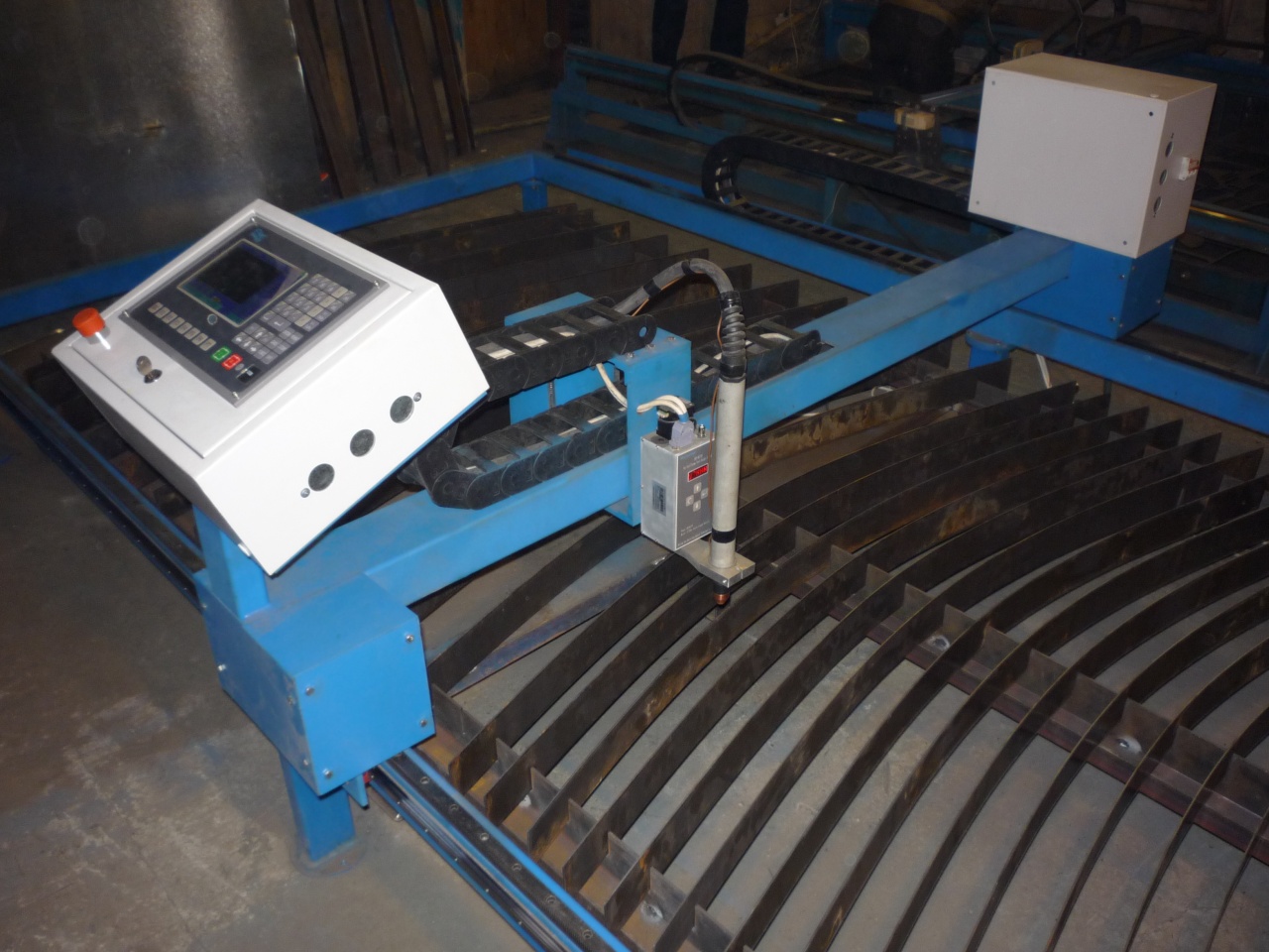

Портальный станок плазменной резки 3000х1500мм
Обновлено 11.11.2026 29981
не дорогой и производительный плазморез
Станок плазменной резки с ЧПУ-современное металлообробатывающее оборудование позволяющее
 увеличить темпы производства простых и сложных металлоизделий. Станок способен изготавливать
металлоизделия соблюдая высокую точность производства с погрешностью +\- 0.05мм.Он способен
производить изделия в больших количествах, с помощью ЧПУ можно делать одинаковые детали, а так же не стандартные
на любой вкус с полной точностью.
Высокая скорость станка сокращает время изготовления деталей в разы.
Стан плазменной резки способен за пару минут вырезать из листового металла в 20мм любые геометрические фигуры,
узоры,надписи любых шрифтов и различной формы.
Портальный стан плазменной резки достаточно прост в использовании. Для обучения работе оператора на станке
достаточно 2-3 часов и базовые навыки работе на ПК. Станком управляет простая в использовании компьютерная
программа, в ней задана информация о распространенных формах вроде круга, квадрата, прямоугольника и тд.
Станок плазменной резки применяется для:
-резки металла под заказ
-изготовление деталий для различной техники
-элементы металлоконструкций и вентиляции
-стальные двери, заборы и пр.
Воздушо плазменная резка выгодно отличается от бычной резки при использовании балонов с газом, которые дорогостоящи
и имеют опасность взрыва, к тому же могут приводить к температурной деформации изделий.
Так же в отличии от лазерной резки плазменный станок более производителен, более мобилен при обработке стали
разной толщины, позволяет экономить затраты на обслуживание и эксплуатацию.
стандартная комплектация станка размером с рабочим габаритом раскроя 3000х1500мм:
-блок ЧПУ
-автоматическая система контролирующая высоту резки
-стол для раскроя металла
-програмное обеспечение
-так же производится бесплатное обучение сотрудников вашей фирмы
                                   Параметры
Размеры станка, ДхШхВ                                            3450мм х2150мм х1200мм
Максимальные размеры для раскроя металла          3030мм х1530мм
Допустимая температура в помещении                    от-10до+40 градусов Цельсия
Тип ЧПУ                                                                       промышленный на чипе ARM7
Дисплей                                                                      семи дюймовый     цветной LCD
Библиотека готовых форм для раскроя металла     включает 24типа,размеры корректируются
Совместимость с программами                                 имеется, FASTCAM, cncCUT и др.
Создание управляющих программ(конвертер,         ProNest(на русском языке,входит в комплектацию станка)
чертежей в G-коды)
Чтение программ с USB-диска, флэшнакопителя      есть
Автоматическая система контроля высоты              есть с возможностью отключения
резака (плазматрона)
Источник плазменной резки*                                     Hypertherm Powermax45,65,85,105,125,Hypertherm MAXPRO200
Используемые направляющие                                    профильные рельсовые
Тип используемых двигателей                                   шаговые биполярные
Тип передачи момента с двигателя на портал          рейка зубчатая/шестерня
Синхронизация двигателей                                        по оси Х
Максимальная скорость позиционирования              +\-0,05мм
Точность повторения                                                 +\-0,05мм
Вес станка                                    0,450тн
Гарантия                                      1 год
*Источник плазменной резки в стоимость не входит и подбирается согласно потребности толщины раскроя листа,
чем толще лист, тем мощнее нужен источник плазменной резки.По вашей необходимости мы укомплектуем станок
плазменной резки источником фирмы Hypertherm.
Возможно изготовление портального стана с размерами рабочего раскроя металла 6000х2000мм,2500х1250мм,30000х1750мм
и других размеров.
Стандартная цена портального станка плазменной резки металла с ЧПУ 420 000 рублей
