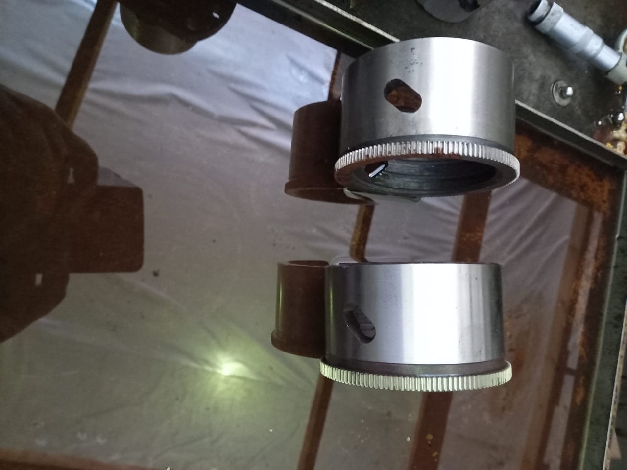

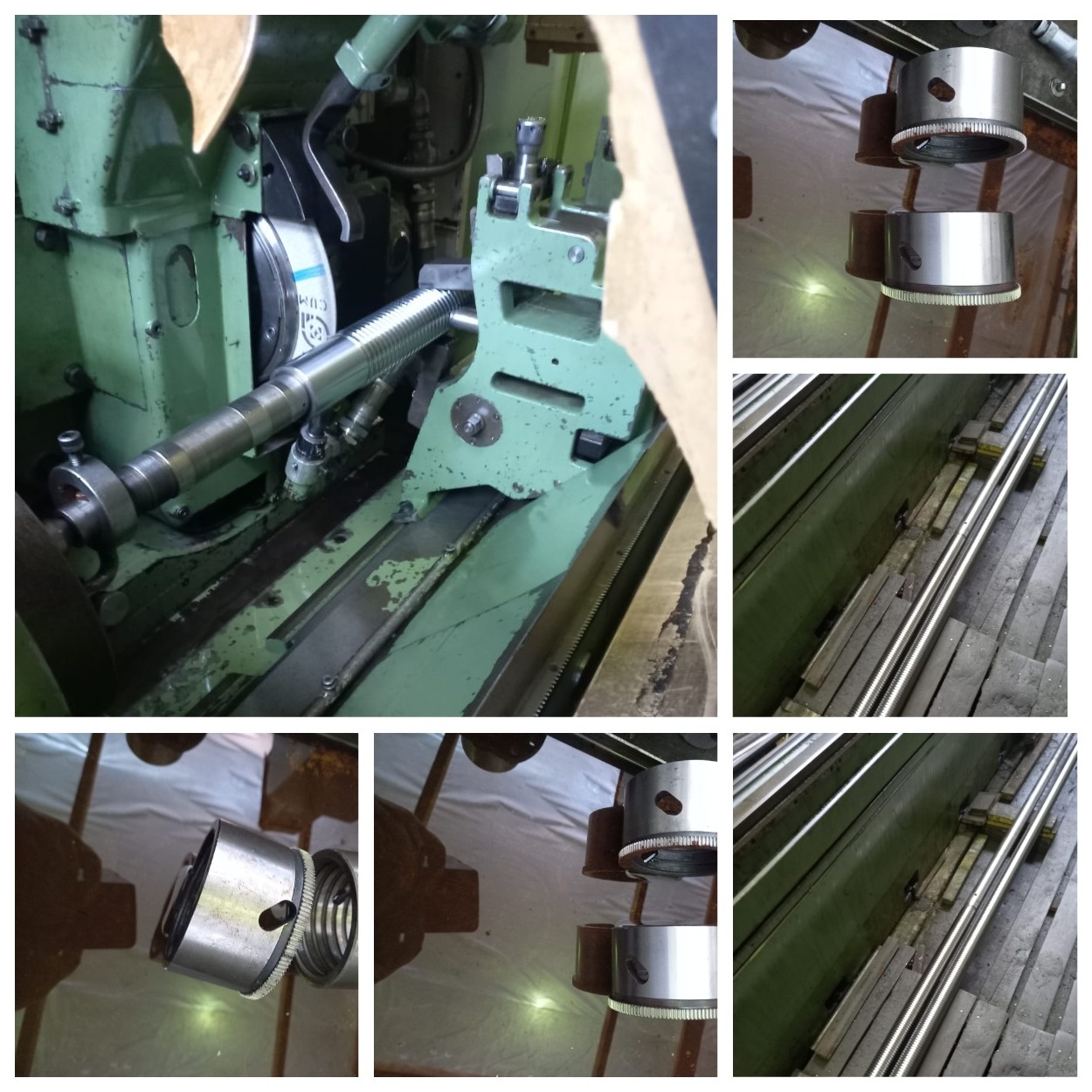

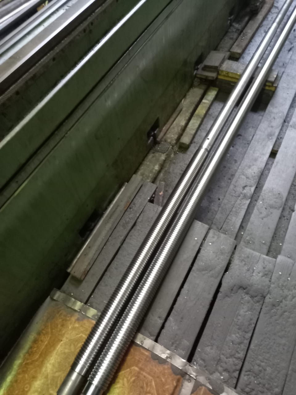

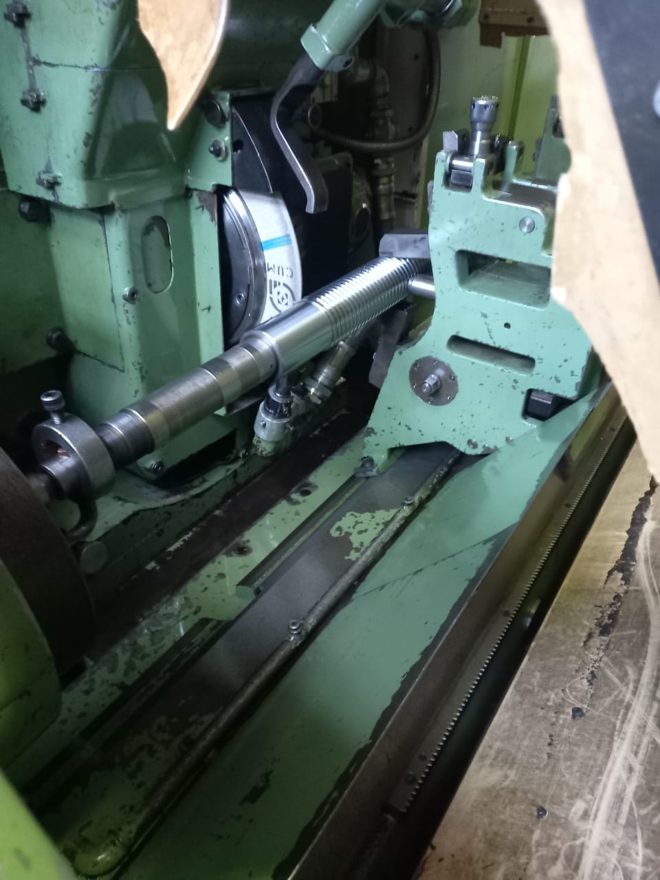

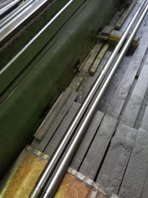

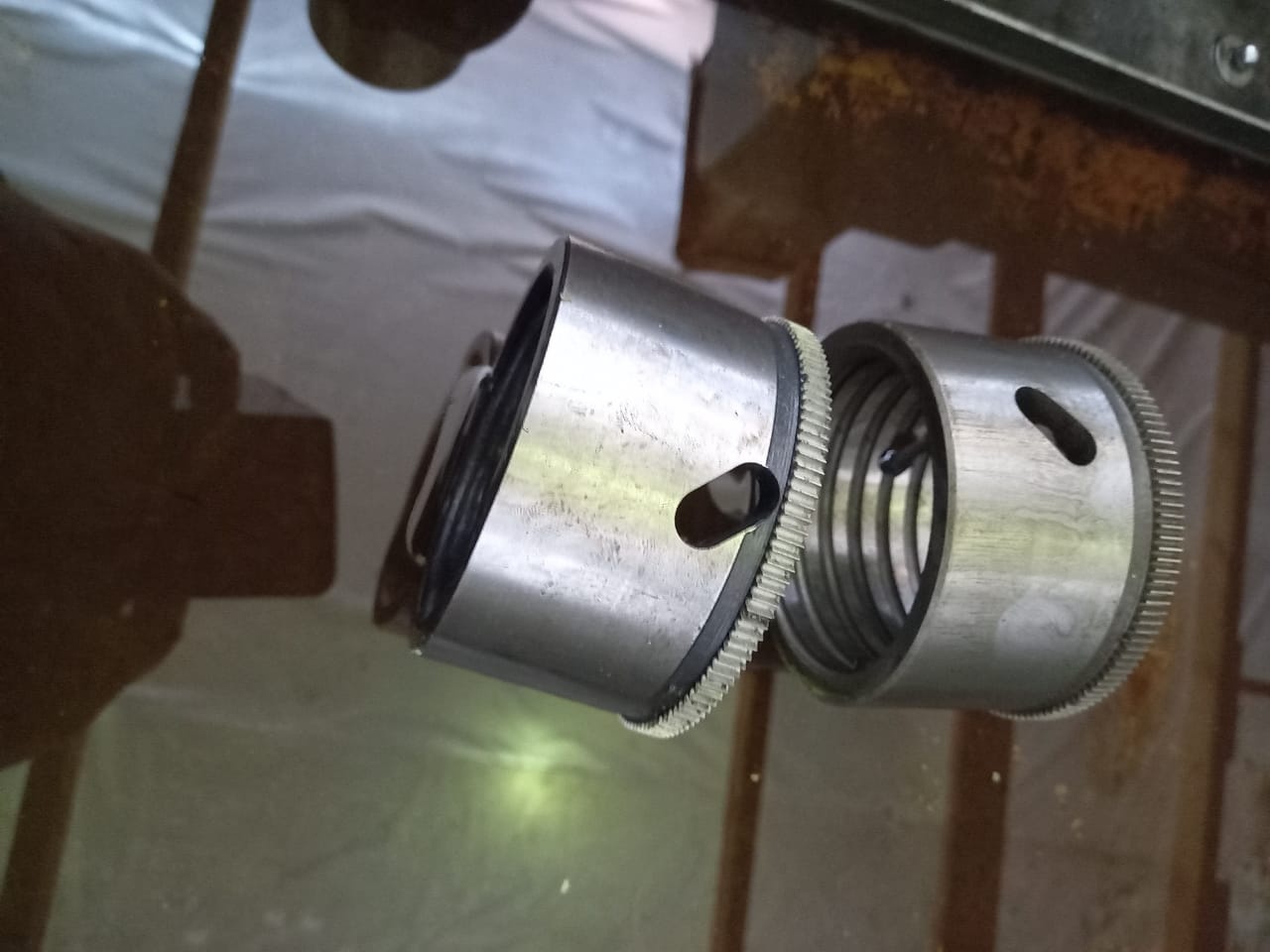

Ремонт и модернизация ШВП (Шарико-винтовая пара, передача) с доведением до точностных параметров нового изделия
Обновлено 27.10.2026 300109
Ремонт и модернизация ШВП (Шарико-винтовая пара, передача)  с доведением до точностных параметров нового изделия   (Российского и Импортного  производства)
Технология ремонта и модернизации ШВП включает в себя: перешлифовку спецрезьбы и шеек винта ШВП при сохранении закаленного слоя, изготовление новой спецгайки, замену втулок вкладышей, корпуса спецгайки, шариков. Все точностные параметры восстановленной ШВП соответствуют  новому  изделию. Параметры ШВП подлежащие капитальному ремонту ф. спецрезьбы от 50мм до 100мм. шаг резьбы 5мм.,10мм.,20мм. длина общая до 4000мм. производиться ремонт и модернизация ШВП как с левой так и с правой резьбой.     Кинематическая точность - 4...6мкм. накопленная на длине 1000мм.-20мкм. Класс кинематической точности П3,П5,П7(Т3,Т5,Т7) малые потери при трении, высокая точность и плавность перемещения узлов, возможность полного устранения осевого зазора в резьбе путем предварительного натяга меду элементами.
