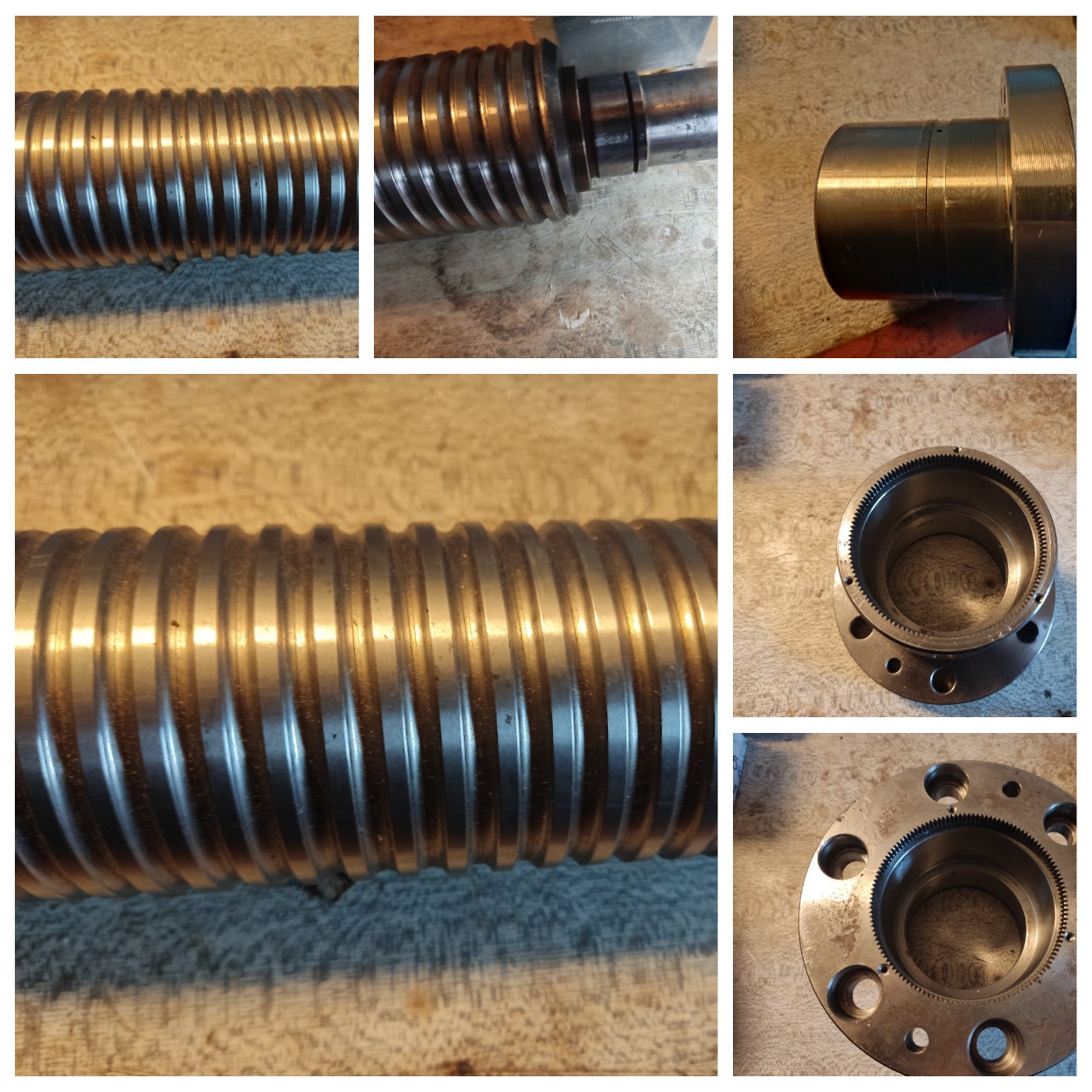

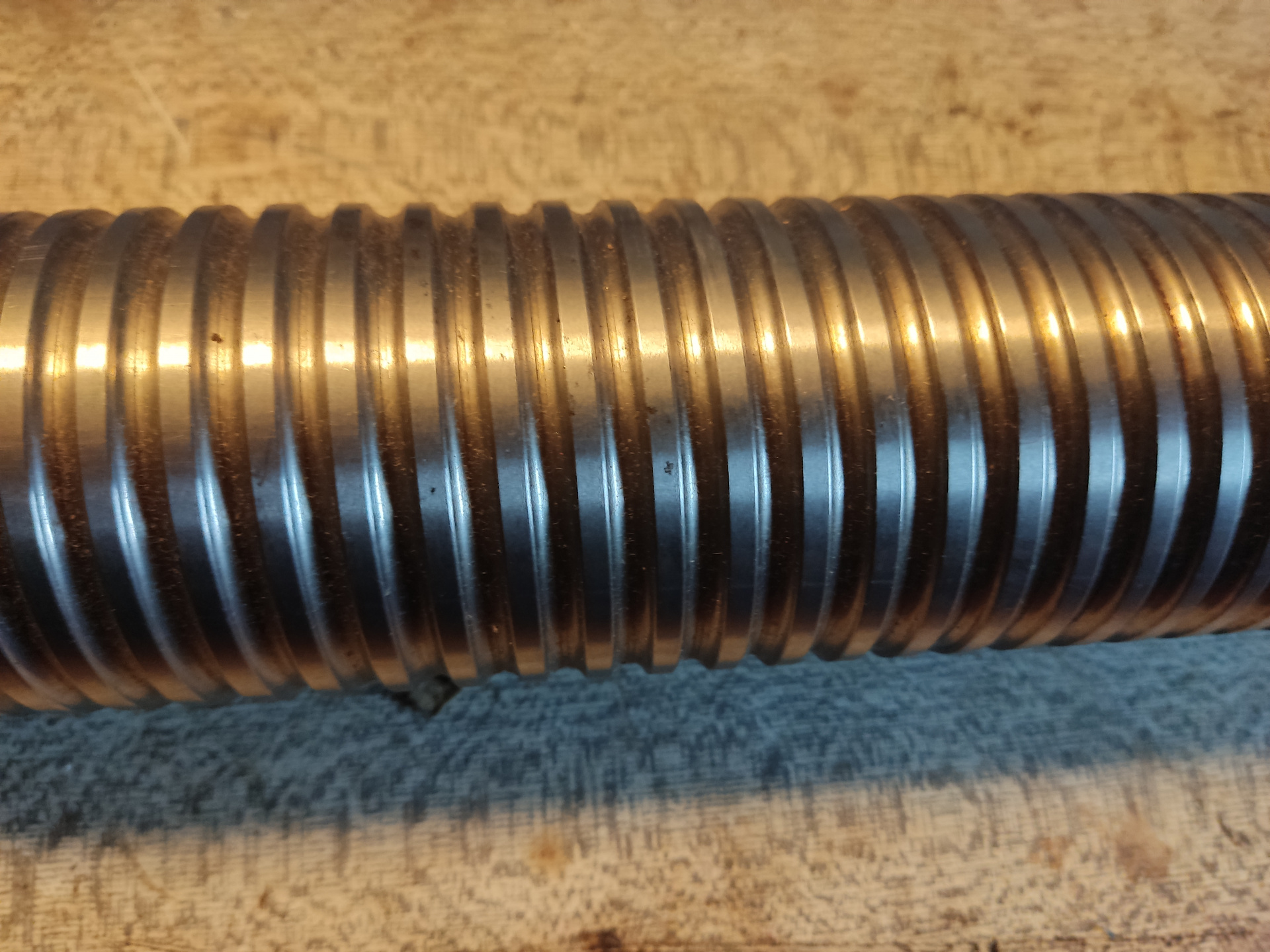

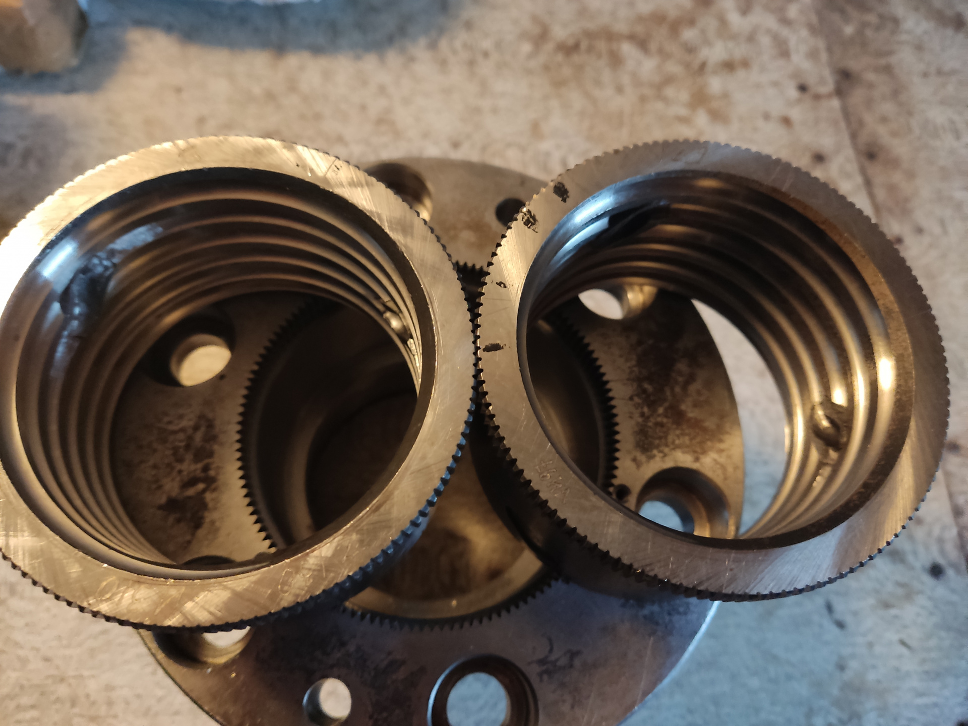

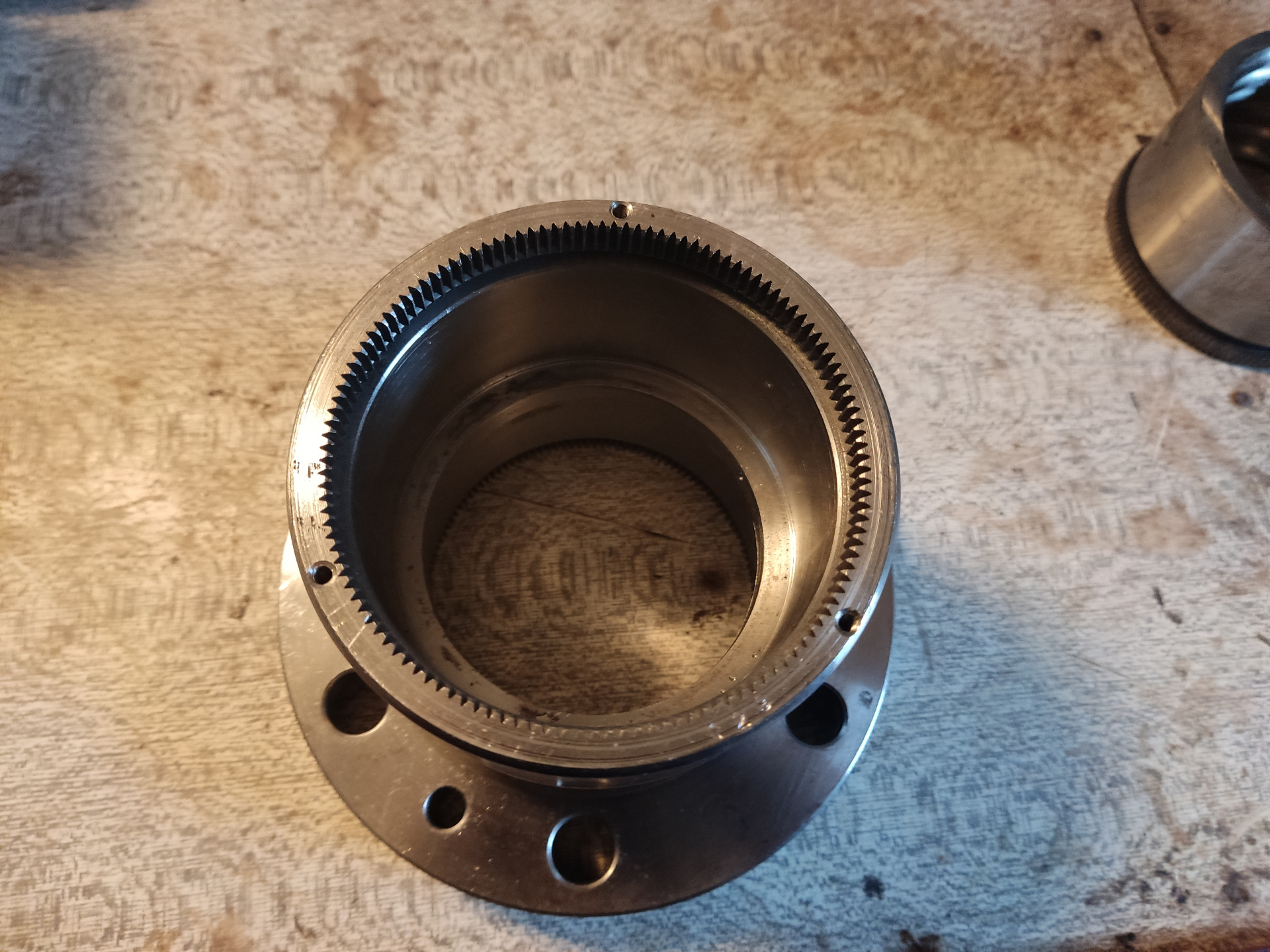

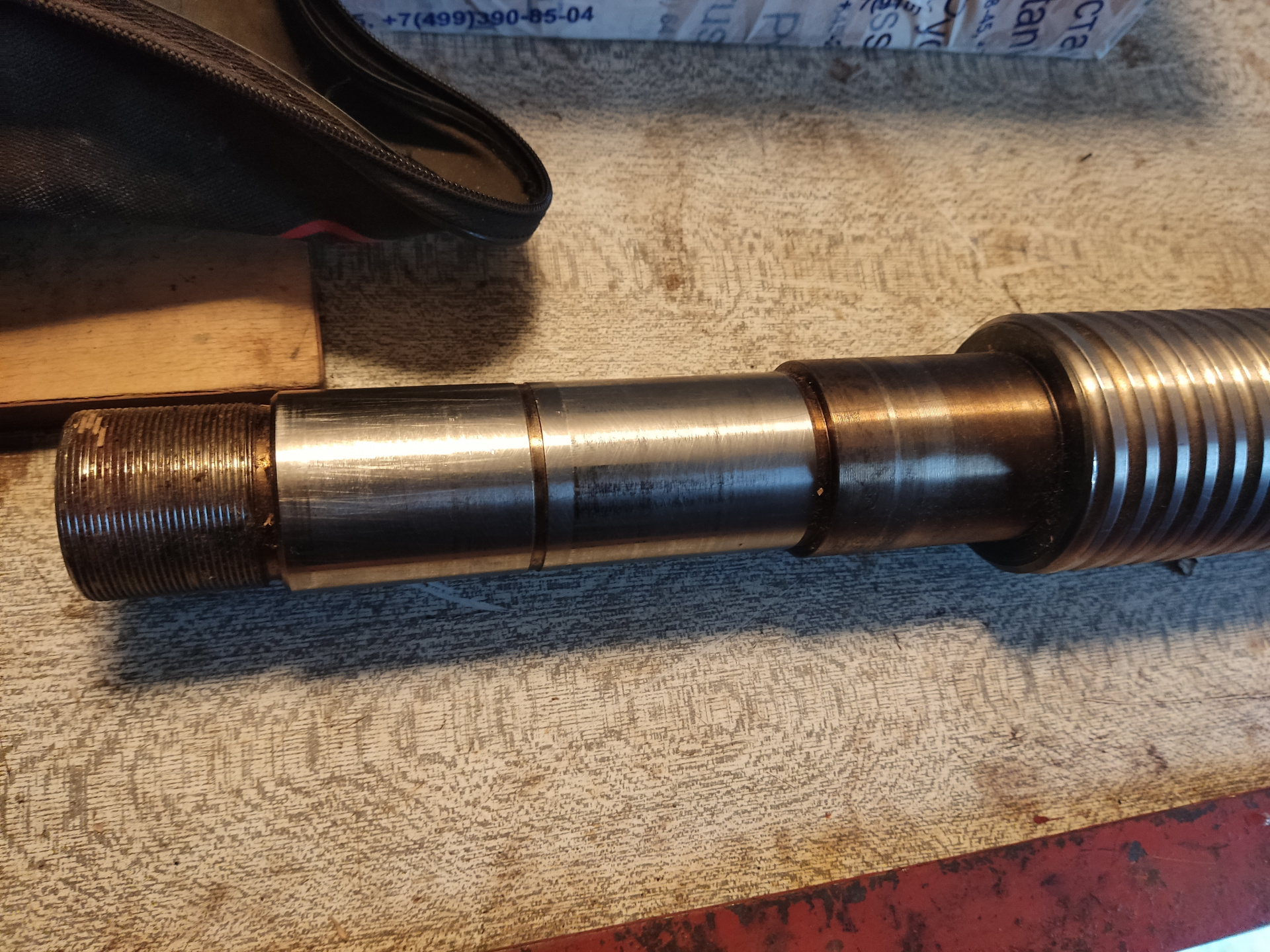

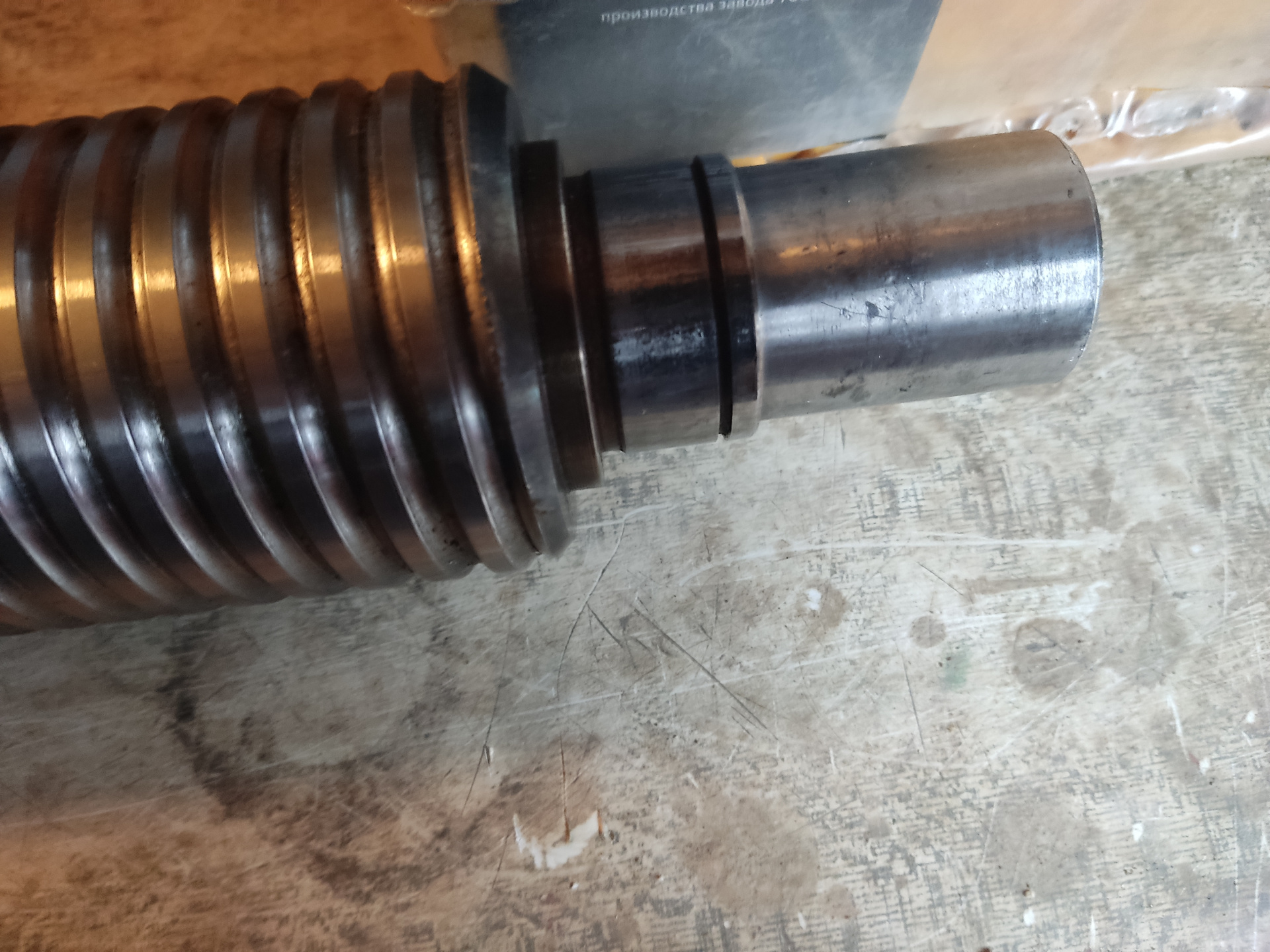

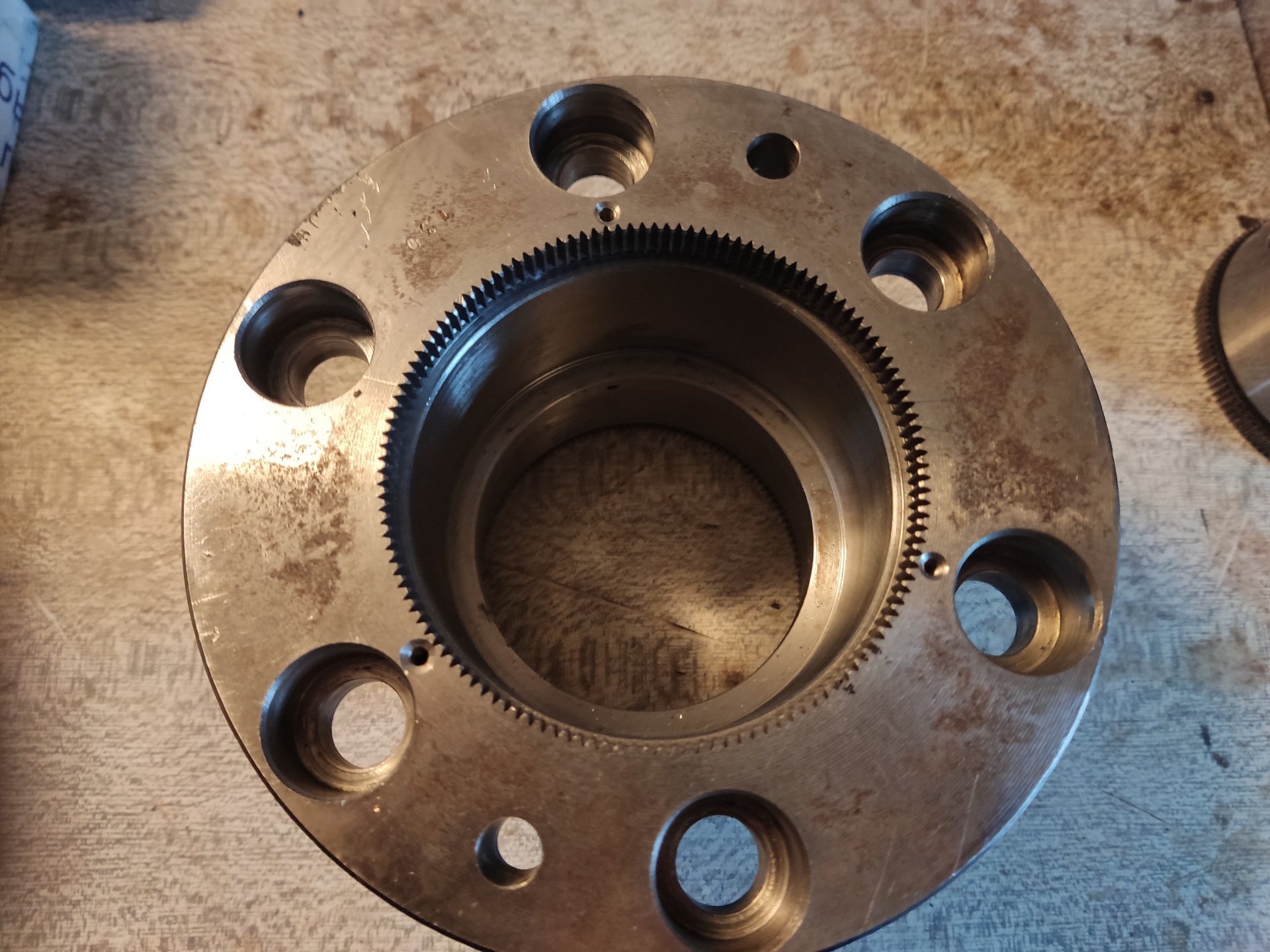

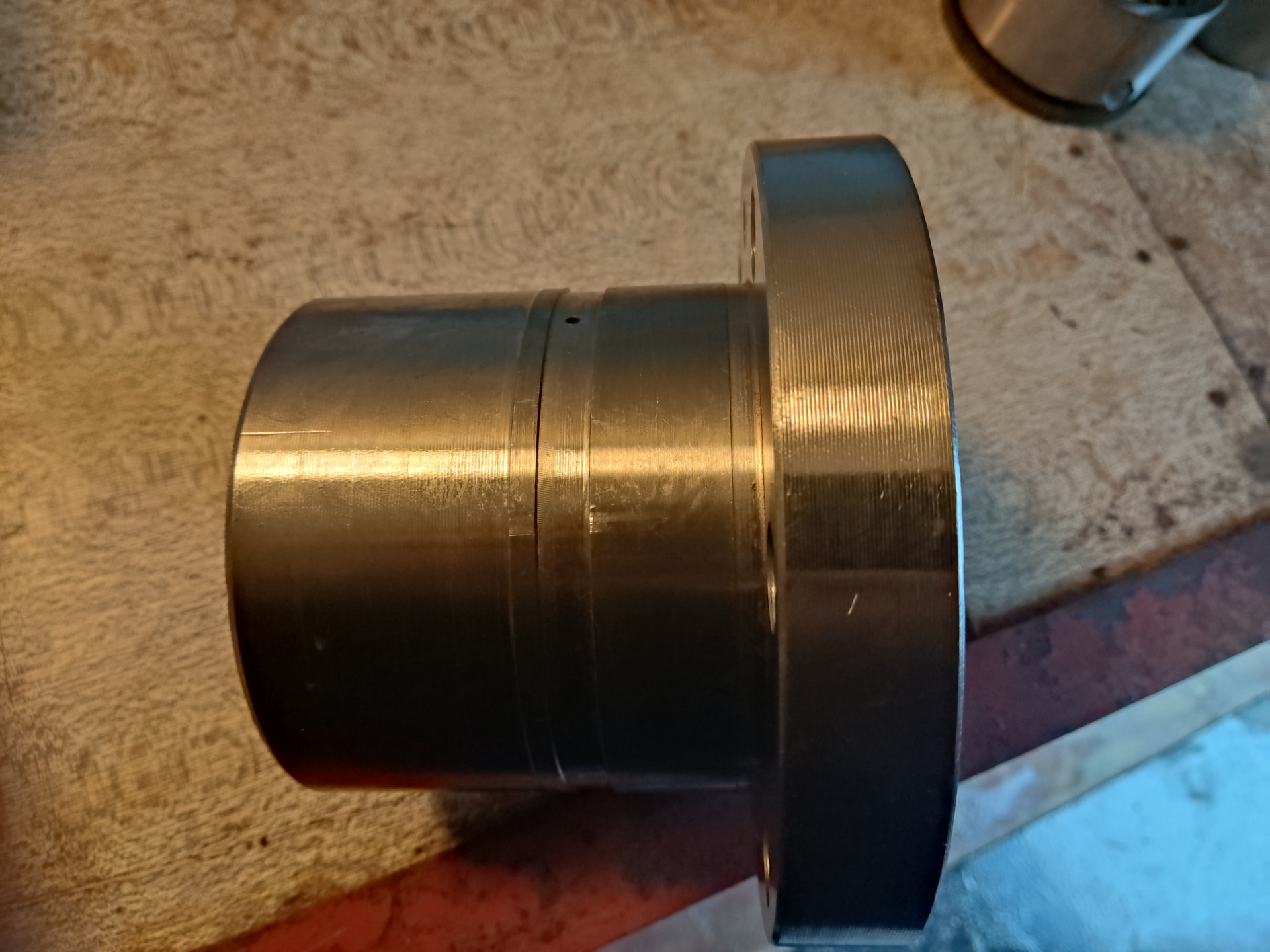

Капитальный ремонт ШВП (80х10мм. Шарико-винтовой пары, передачи) обрабатывающего центра ИР500ПМФ4
Обновлено 27.10.2026 400793

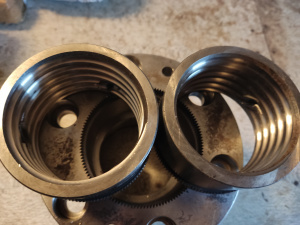

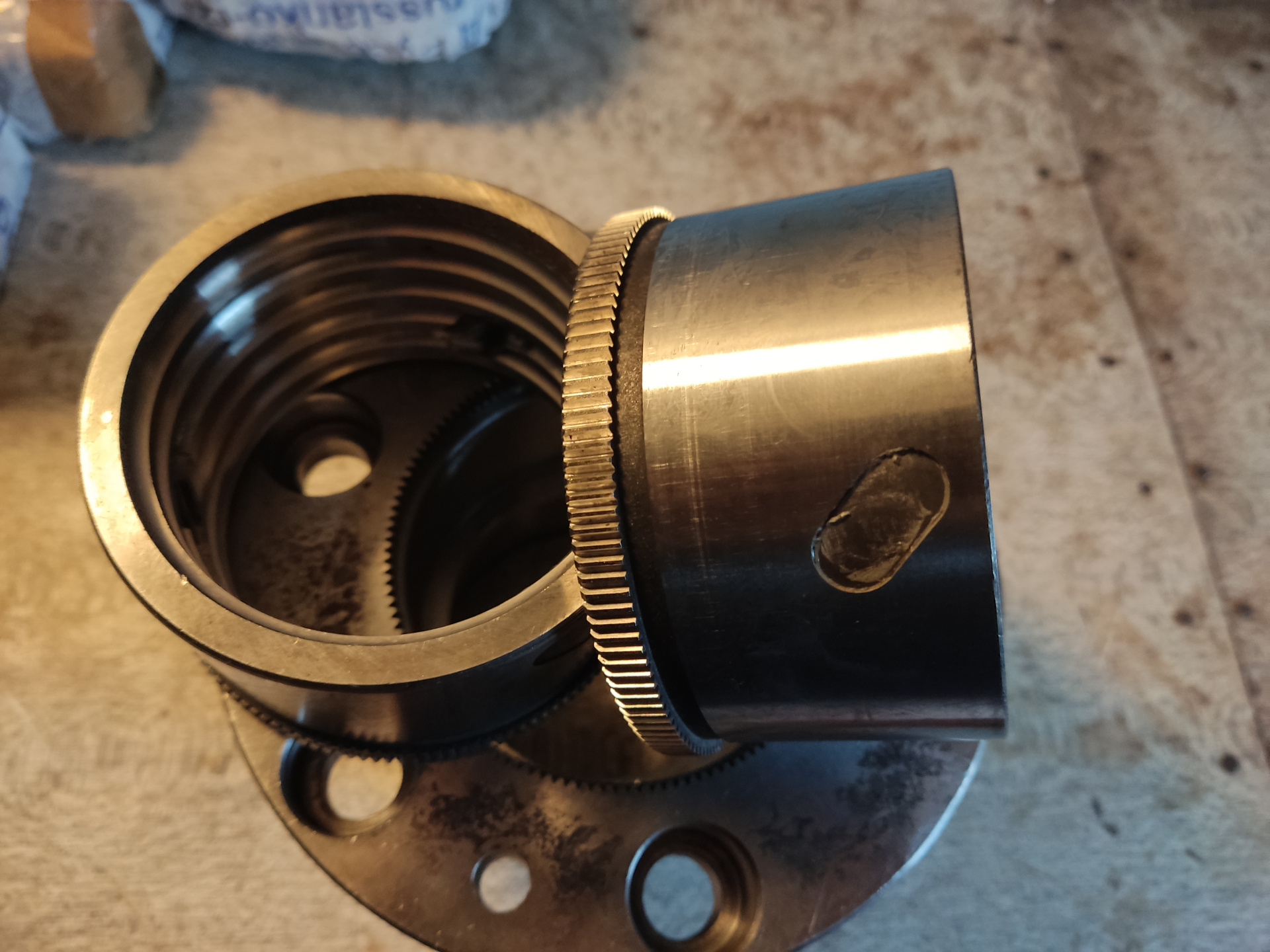

Доведение ШВП до состояния нового, гарантия на ШВП 6 месяцев, разборка ШВП, рихтовка вала, резьбошлифовка, изготовление новых гаек, восстановление/замена корпуса гаек, замена шариков, сборка ШВП, испытание, консервация.
Технология ремонта и модернизации ШВП включает в себя: перешлифовку спецрезьбы и шеек винта ШВП при сохранении закаленного слоя, изготовление новой спецгайки, замену втулок вкладышей, корпуса спецгайки, шариков. Все точностные параметры восстановленной ШВП соответствуют  новому  изделию. Параметры ШВП подлежащие капитальному ремонту ф. спецрезьбы от 50мм до 100мм. шаг резьбы 5мм.,10мм.,20мм. длина общая до 4000мм. производиться ремонт и модернизация ШВП как с левой так и с правой резьбой.     Кинематическая точность - 4...6мкм. накопленная на длине 1000мм.-20мкм. Класс кинематической точности П3,П5,П7(Т3,Т5,Т7) малые потери при трении, высокая точность и плавность перемещения узлов, возможность полного устранения осевого зазора в резьбе путем предварительного натяга меду элементами.
