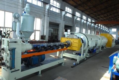

Состав оборудования :
Вакуумный погрузчик
1 комплект
Одношнековый экструдер 1 комплект
Экструзионная трубная голова 1 комплект
Вакуум-калибровочная ванна 1 комплект
Ванна охлаждения 1 комплект
Тянущее устройство 1 комплект
Отрезное устройство 1 комплект
Коронатор 1 комплект
Штабелер 1 комплект
Электрические приборы 1 комплект
Линия для производства труб-оболочек ПЭ для труб в ППУ изоляции по ГОСТ 30732-2006 (РФ) включает в себя:
Одношнековый экструдер серии SJ, который наиболее подходит для производства труб данных типоразмеров.
Экструзионную трубную голову необходимых типоразмеров.

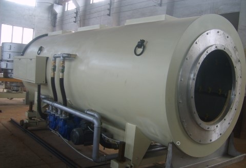

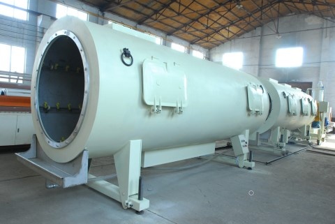

Вакуум-калибровочную ванну,  которая служит для калибровки внешней стенки трубы вакуумом. Ванна оснащена водяным контуром для подачи в калибратор, необходимым набором вакуумных и водяных насосов, системой регулировки по X (горизонту) и по Y (высоте).
Водяную ванну охлаждения,  оснащенная необходимым набором водяных насосов, системой регулировки по X (горизонту) и по Y (высоте).

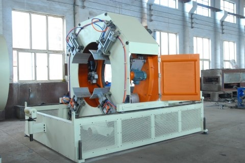

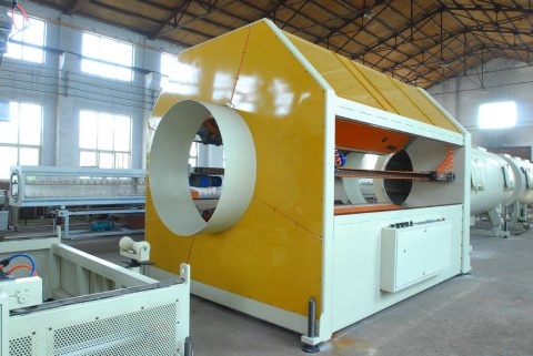

Отрезное устройство планетарного типа с подвижным столом для точного реза по длине. Агрегат может оснащаться защитным экраном для сохранения безопасности работников. Пылесборники уменьшат концентрацию отходов (стружки и пыли) реза в воздухе.
