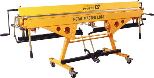

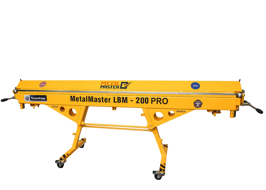

Листогиб Metal Master LBM 200 – это надёжное оборудование, применяемое специалистами для гибки и раскроя металлических листов.Используя этот станок в своей работе Вы можете получить откосы, отливы, доборные элементы кровли, элементы водосточных и вентиляционных систем.
Технические характеристики:
Максимальная длина сгибаемой детали – 2150мм;
Максимальная толщина металла, кровельная сталь, σв≤320 Мпа – 1,0мм;
Толщина металла, нержавеющая сталь, σв≤ 600МПа – 0,6мм;
Максимальный угол гиба – 140 градусов;
Масса станка без упаковки – 232 кг.

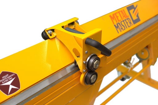

• Функциональное рабочее место, за которым оператор может выполнять не только гибочные операции, но также производить раскрой листового металла. Готовые изделия получаются высокого качества без каких-либо изъянов и дефектов. Такие дополнительные опции, как фальцедогибающая машинка и валок для радиусной гибки позволяют значительно расширить производственные возможности данного станка;

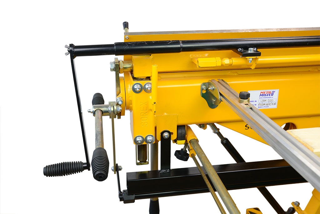

• Прижим металлических листов осуществляется благодаря специальному эксцентриковому механизму, что позволяет оператору меньше уставать в процессе работы. Соответственно скорость работы возрастает и это положительно влияет на эффективность Вашего производства;
• Высота раскрытия листогиба превышает аналоги и равна 90 мм. Возможность расположения обрабатываемой заготовки у которой значительная высота бортов;

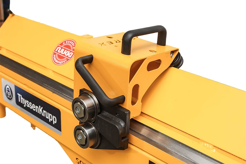

• Впечатляющее число дополнительных опции. Более 12 штук. Среди них: жидкостный угломер (гарантирует более высокую точность сгиба листового металла); роликовый нож (отличное приспособление для качественного раскроя металлических листов); фронтальные ограничители (позволяют быстро и легко выполнить раскрой листа на полосы одинаковой ширины); стол задней поддержки (данное приспособление позволяет осуществлять обработку достаточно габаритных листов металла); дополнительные ручки на гибочную балку (эта опция необходима, если металлический лист значительно выступает из гибочного станка); ножное управление ( значительно увеличивает скорость выполнения гибочных операций за рассматриваемым оборудованием); фальцедогибающая машинка ( гарантия качественного догиба обрабатываемой заготовки до 180 градусов);
