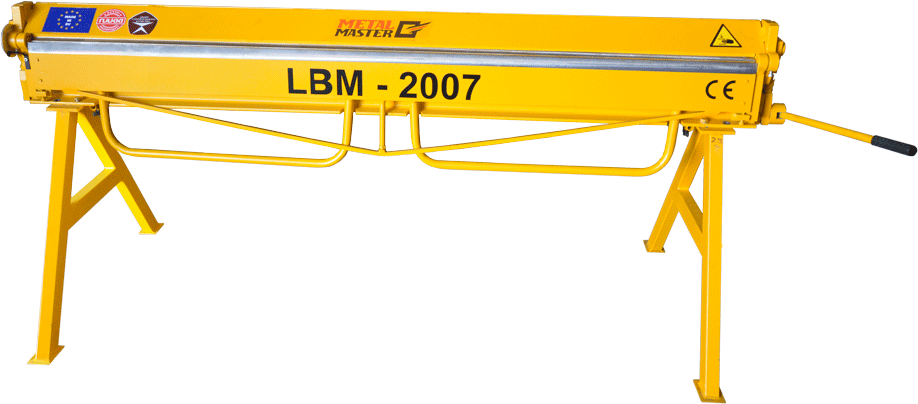

Для гибки листового металла в условиях мелкосерийного и среднесерийного производства отлично подходит такой листогибочный станок, как Metal Master LBM 2007. Данное оборудование позволит Вам легко и быстро создать элементы для наружной отделки зданий (уголки, откосы, отливы), доборные элементы кровли (коньки, ендовы, планки), элементы необходимые при производстве вентиляционных и водосточных систем, а также другие металлические профили, обладающие простой или сложной формой. Рассматриваемая техника широко используется в строительной сфере, а также в приборостроении и машиностроении.
Технические характеристики:
Длина сгибаемой детали – 2140 мм;
Максимальная толщина металла, кровельная сталь (при σв≤320 МПа) – 0,7 мм;
Толщина металла, нержавеющая сталь (при σв≤600 МПа) - 0,45 мм;
Максимальный угол гиба составляет 155 градусов;
Высота раскрытия листогибочного станка – 80 мм;
Габаритные размеры рассматриваемого оборудования - 2400х1000х950 мм;
Масса станка составляет 200 кг.
Данный станок является надёжный инструментом и отвечает всем основным требованиям, которым должно соответствовать качественное гибочное оборудование, а именно: безопасен в работе, удобен в эксплуатации и устойчив. Части листогибочного станка высокого качества и в случае необходимости Вы сможете достаточно быстро произвести их замену.
Рассмотрим особенности и преимущества данной техники:
— Надёжное стационарное оборудование, для установки которого не требуется производить специальную подготовку рабочей площадки. Данная листогибочная техника находится на мощных сварных опорах, что является своеобразной гарантией её устойчивого положения (в процессе выполнения технологических операций можно не переживать о негативном воздействии производственных вибраций);

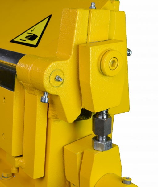

— Подъём прижимной балки производится благодаря движению эксцентрика и это позволяет выполнять данную операцию с высокой скоростью. Производительность станка возрастает. Простая регулировка силы прижима заготовки;
— Вертикальный подъём прижимной балки. Раскрытие станка до 80 мм;
— Основная балка – мощный двутавр, который делает конструкцию жёсткой. Дополнительные регулировки и усиливающие элементы не требуются. Уверенная работа с кровельной сталью толщиной до 0,7 мм. Безупречное качество гиба гарантировано;
— Прогиб прижимной балки во время работы листогибочного станка исключён. Ведь она дополнительно усилена тягой;

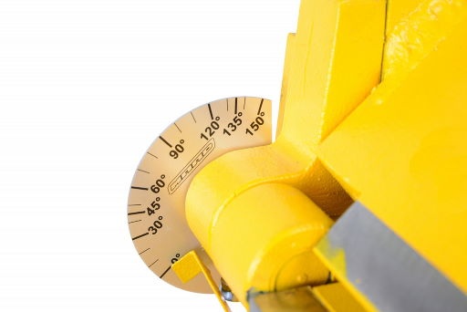

— Благодаря пневмокомпенсатору прижимной балки за станком удобно работать. Оператор экономит свои силы и в случае необходимости сможет эффективней выполнять требуемые производственные операции; — Угломер позволяет создавать изделия с точно фиксированным углом гиба;
— Наличие такой опции, как роликовый нож предоставляет возможность осуществлять раскрой металлических листов непосредственно за листогибочным станком.
Листогиб Metal Master LBM 2007 – полноценное рабочее место для качественной обработки листового материала.
