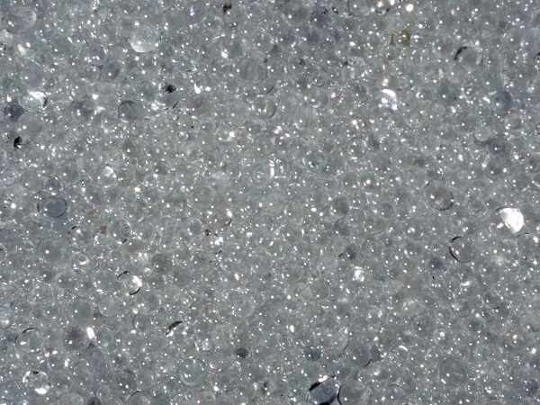

Стеклянная дробь (стеклошарики) применяется для наклёпа и упрочения стальных поверхностей, обеспечения требуемой степени шероховатости при подготовке под покраску. Дробь из стекла обеспечивает качественную очистку поверхностей от загрязнений — окалины, нагара, жировых пятен, окислов и ржавчины. При этом, стеклянный абразив не загрязняет поверхность вкраплениями феррита, в отличие от абразивов из металла. Стеклянные шарики (дробь) – инертный материал, поэтому в «чистых» производствах, где нужна тонкая и бережная очистка, применение этого абразива пользуется большим спросом.
Дробь стеклянная различной фракции применяется в дробеструйных установках любого типа для очистки поверхностей из металла, алюминия, сплавов цветных металлов. Кроме этого, стеклянная дробь нашла широкое применение в различных производственных и хозяйственных отраслях: автомобилестроение, ремонт железнодорожного транспорта, пищевая и фармацевтическая промышленность, литейное и гальваническое производства, нефтехимическая промышленность и производство резиновых изделий методом литья.
Благодаря своей твердости и круглой форме дробь из стекла используются для щадящей стеклоструйной очистки от загрязнений и оксидов металлов. Стекло не входит в химическую реакцию с другими металлами, поэтому при обработке микрошариками отсутствует опасность коррозии.
ФИЗИКО­-ХИМИЧЕСКИЕ СВОЙСТВА:
Тип: Высококачественное оптическое стекло
» Форма: сферическая
» Низкая стоимость очистки, очистки и удаления заусенцев
» Обеспечивает матовую поверхность
Фракции:
МаркаРазмердюйммм
GB-20/3020/30.0331 – .02340.84 – 0.59
GB-30/4030/40.0234 – .01650.60 – 0.43
GB-40/6040/60.0165 – .00980.42 – 0.25
GB-60/10060/100.0098 – .00590.25 – 0.15
GB-100/170100/170.0059 – .00350.15- 0.09
GB-140/270140/270.0041 – .00210.11 – 0.05
GB-170/325170/325.0035 – .00170.09 – 0.04
GB-270F270 & Finer.0021 – PAN0.05 – 0.00
