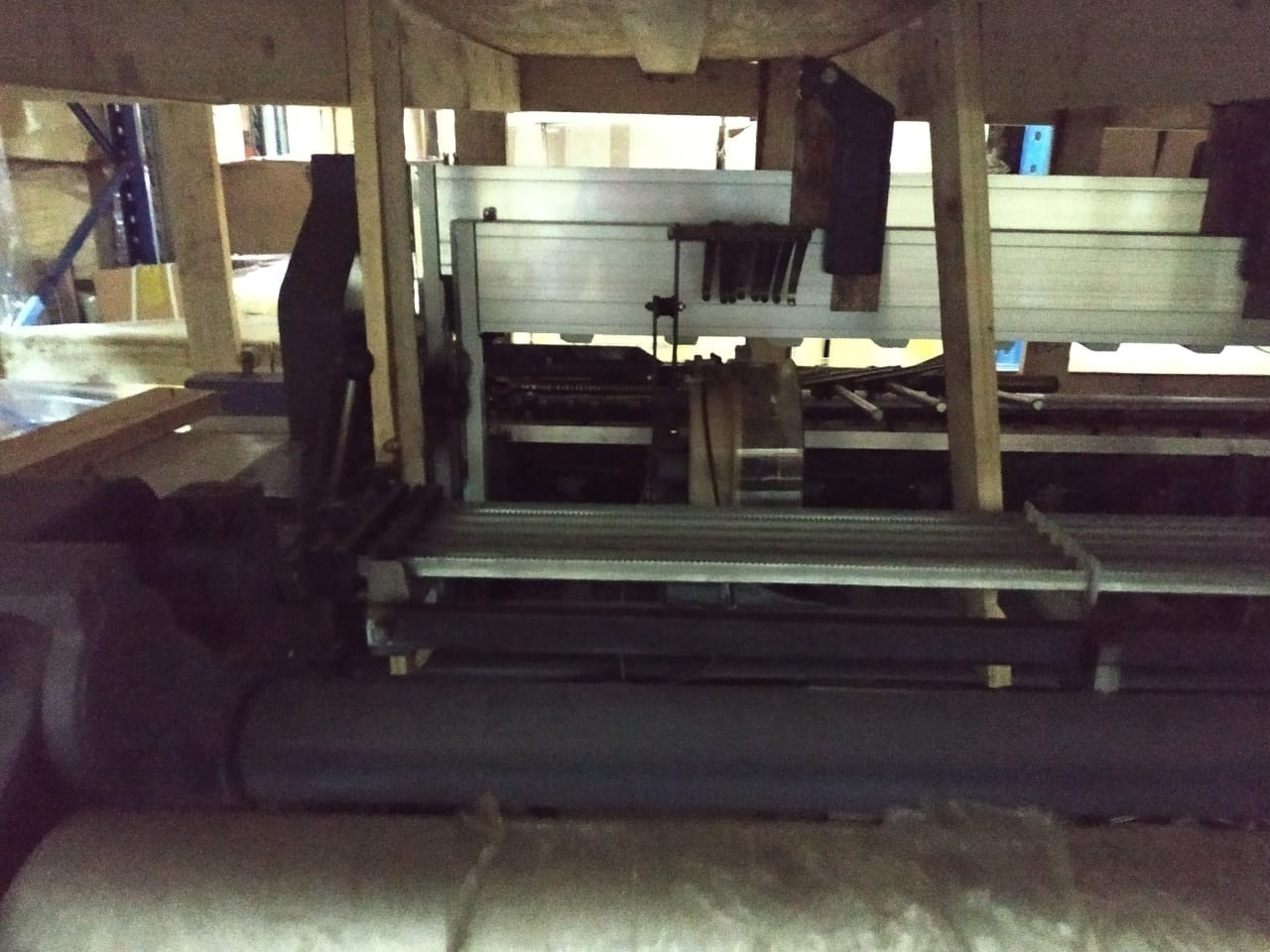

1 обычное полотняное переплетение, 190см,  4 рамки и 2ой станок 190см с кулачковым механизмом, 7 рамок.
Модель han9100 аналог 810 модели. 2019 года выпуска. Новые. Не запускались с 2021 года, стояли на складе.
Air jet loom Han9100 190cm, 2nozzle ROJ feeder, PLAIN shedding 4 frame, 1.5 beam, 1.5 cloth roller, 10000 wire ,10000 dropper
Air jet loom Han9100 190cm,2nozzle ROJ feeder, CAM shedding 7frame, 1.5 beam, 1.5 cloth roller, 10000 wire, 10000 dropper
Один станок кривошипный, может делать бязь, ситец. Второй с кулачковым механизмом, может делать сатин, саржу, рогожку не сложную. Плотностью до 370-380 г/м2.
