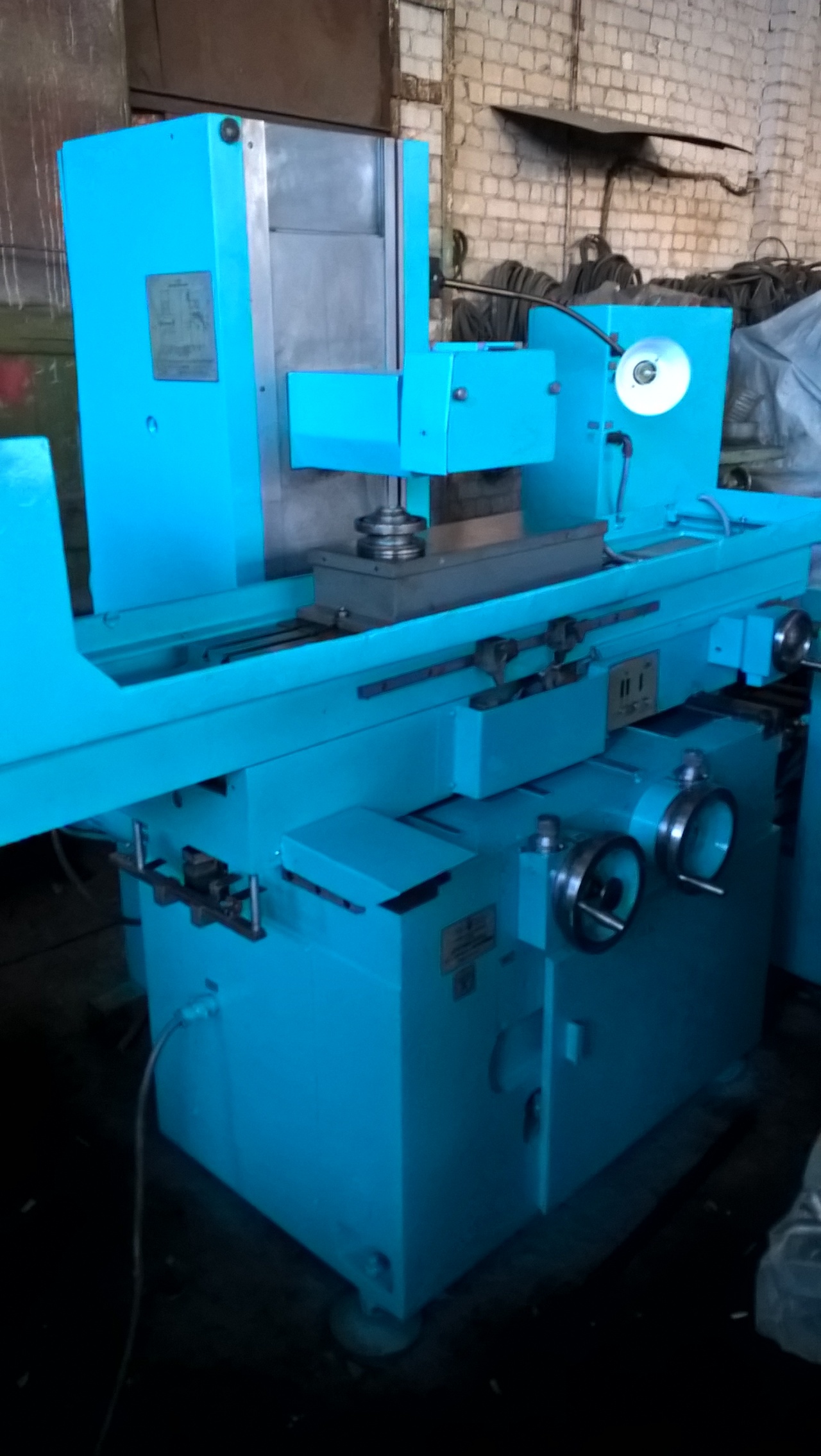

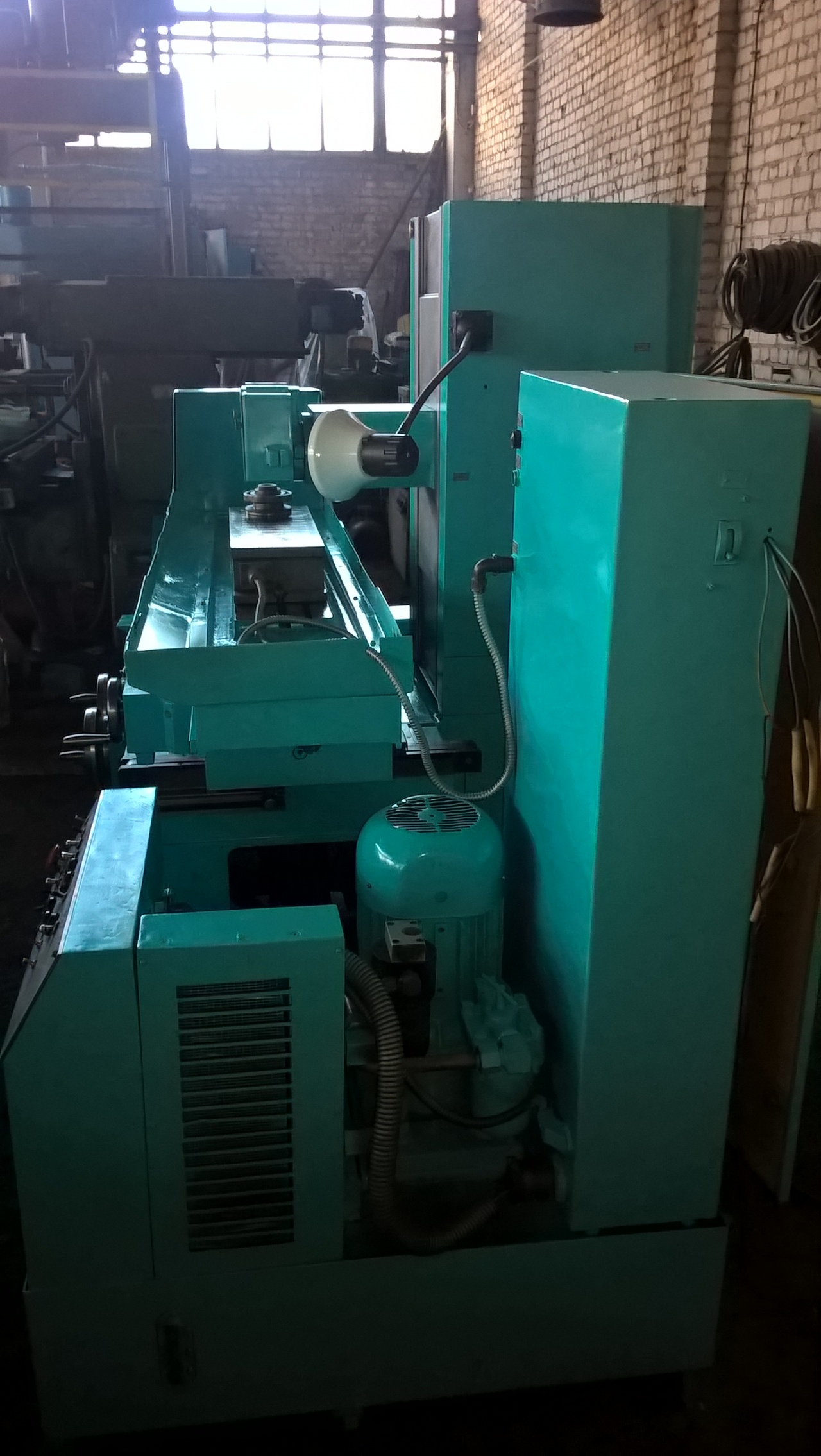

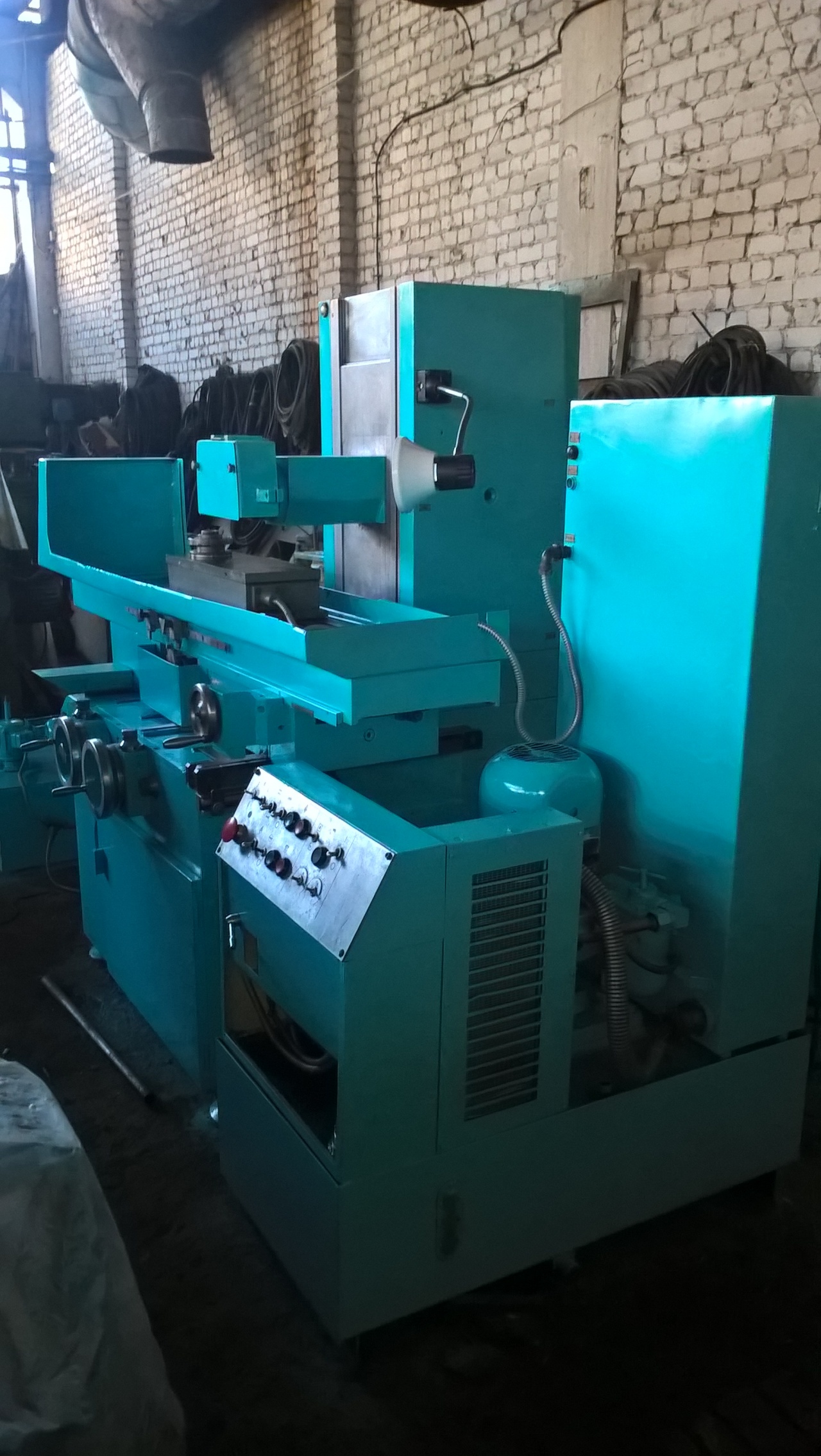

плоскошлифовальный станок с крестовым столом и горизонтальным шпинделем модель 3Е711В
Обновлено 20.08.2026 30579
можно проверить в работе
Назначение станка: для обработки плоских поверхностей различных изделий. С применением специальных приспособлений для профилирования шлифовального круга и установки деталей, возможно шлифование профильных поверхностей, пазов, уступов, а также шлифование торцом круга в пределах допустимых кожухом шлифовального круга в полуавтоматическом или ручном режиме. Рациональная конструкция станины, крестового суппорта, колонны, стола и шлифовальной головки обеспечивает высокую жесткость и виброустойчивость станков, что гарантирует стабильную точность и чистоту обработки. Применение в узлах подач шариковинтовых пар качения обеспечивает плавное, высокоточное безлюфтовое позиционирование. Все рабочие перемещения станка автоматизированы.
Особенности конструкции: высокая общая статическая и динамическая жесткость станка; высокоточные шариковые радиально-упорные подшипники шпинделя; закаленные стальные направляющие на роликовых опорах качения; шариковинтовые пары качения для перемещения по осям Y и Z; автоматическая смазка и телескопическая защита всех направляющих; возможность подключения электромагнитной плиты с системой размагничивания, приспособлений с электроприводом; возможность применения гаммы специальных приспособлений, в том числе для профилирования шлифовального круга.
Прецизионный плоскошлифовальный станок с крестовым столом и горизонтальным шпинделем модель 3Е711В. Основные технические характеристикиКласс точности станка по ГОСТ 8-82              В
Размеры зеркала стола, мм:
Длина                 630
ширина               200
Точностные параметры, максимально достигаемые на образце-изделии:
размер образца-изделия, мм  380х120х80
плоскостность, мкм   4
параллельность, мкм   5
шероховатость поверхности, обработанной периферией шлифовального круга, Ra              0.16
Перпендикулярность траектории поперечного перемещения стола к направлению его продольного перемещения, мкм       25
Наибольшие размеры обрабатываемых поверхностей, мм:
длина630
ширина с выходом шлифовального круга  200
без выхода шлифовального круга  270
высота при наибольшем диаметре шлиф. Круга   325
при наименьшем диаметре шлиф. круга        375
Мощность привода главного движения, кВт 2.2
Габаритные размеры, мм: длина х ширина х высота                1880 х 1680 х 1540
Масса, кг            1800
