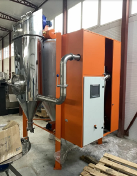

Распылительно - сушильная установка APV ANHYDRO AS Дания35кг по испаренной влаге в час,предназначена для сушки сухого молока, сока, белка, пектина, пивных брожжей.Технические...
OOO «E4A»Продается Распылительно сушильная установка APV ANHYDRO AS (Дания), пр-ть 35 кг/час по испаренной влаге в час,
Технические характеристики:
Производительность до 35кг. по испаренной влаге в час.
Габаритные размеры: высота 3, 6м, длинна 3, 7, ширина 2, 7.
Вес 1100кг.
Скорость вращения диска 35 000об. в минуту.
Установленная мощность кВт 40,1
Потребление электроэнергии за 1 час, кВт, не более 19,5
Температура нагрева воздуха на входе оС 160-200 —
Температура отработанного воздуха 60-80 —
Удельное потребление электроэнергии кВт/ч на 1 кг испаренной влаги, не более 1,95
Конечная влажность сухого продукта 5
Продолжительность непрерывной работы установки ч, не менее 23 —
Количество обслуживающего персонала (с учетом фасовки и упаковки готового продукта) чел. 1 —
Масса установки с учетом комплектующих и металлоконструкций кг, не более 882
