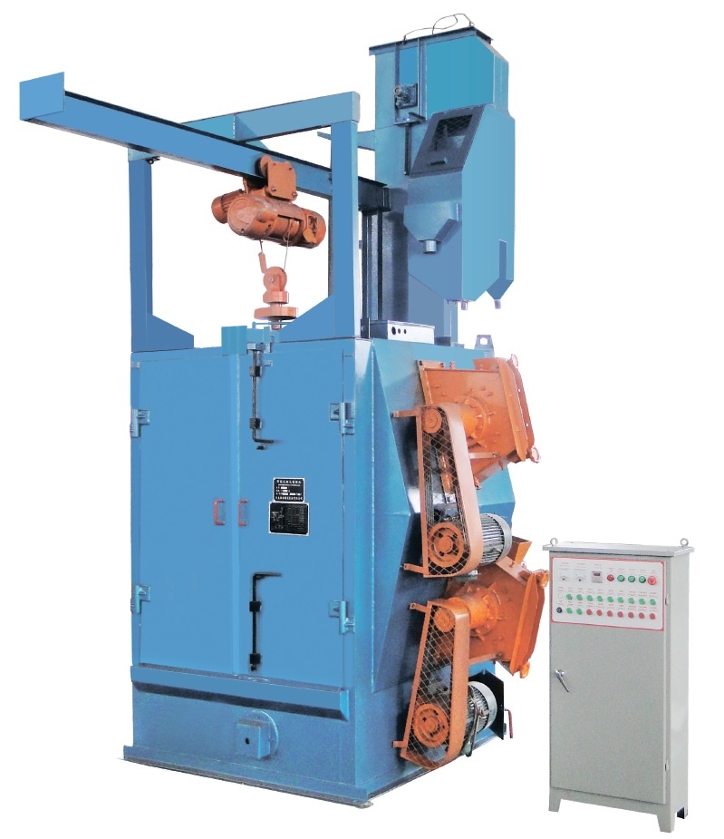

Дробеметную машину Q378
Обновлено 23.07.2024 309164
Дробемет– это оборудование для очистки листового проката, профильных заготовок листа, металлопроката, металлоконструкций от ржавчины, грязи, пыли, краски и других загрязнений, для дальнейшей грунтовки и покраски. Дробеметы проходного типа в качестве материала для очистки использует чугунную или стальную дробь. Очистка изделий производится при абразивном истирании поверхности, за счет удара дробинок, которые обладают высокой скоростью, об поверхность изделия.
  • Размеры рабочей камеры: 1800 x 1800 x 2800 мм
  • Размер обрабатываемой детали:
  • Диаметр-: 1000 мм
  • Высота: 1500 мм
  • Степень очистки: Sa2.5
  • Скорость обработки: 5 - 25 мин/загрузка
  • Шероховатость поверхности: 40 ~ 75 мкм (зависит от диаметра абразива)
  • Диаметр абразива (дроби): 0,2 ~ 2,5 мм
  • Первая загрузка абразива: ~ 1000 кг
  • Количество подвесных крюков: 2 шт
  • Скорость вращения крюка: 2,5 об/мин
  • Материал дробеметной камеры: SPMn13
  • Количество турбин дробемета: 2 шт
  • Дробеструйная производительность: 2 x 180 кг/мин
  • Скорость подачи дроби: 76 м/с
  • Давление системы пылеудаления: 2014 Па
  • Объем обрабатываемого воздуха: 7419 м³/час
  • Площадь фильтрации: 90 м²
  • Уровень выброса пыли: ≤ 120 мг/м³
  • Уровень шума: ≤ 95 дБ
  • Общая мощность машины: 34,5 кВт
  • Вес: 4000 кг

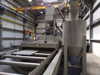

Проходную дробеметную машину Q378
18.06.2024
Калуга (Россия)
Дробеметная машина для стали (листы, профили и т.п.)

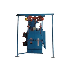

Дробеметную машину барабанного типа Q3113
