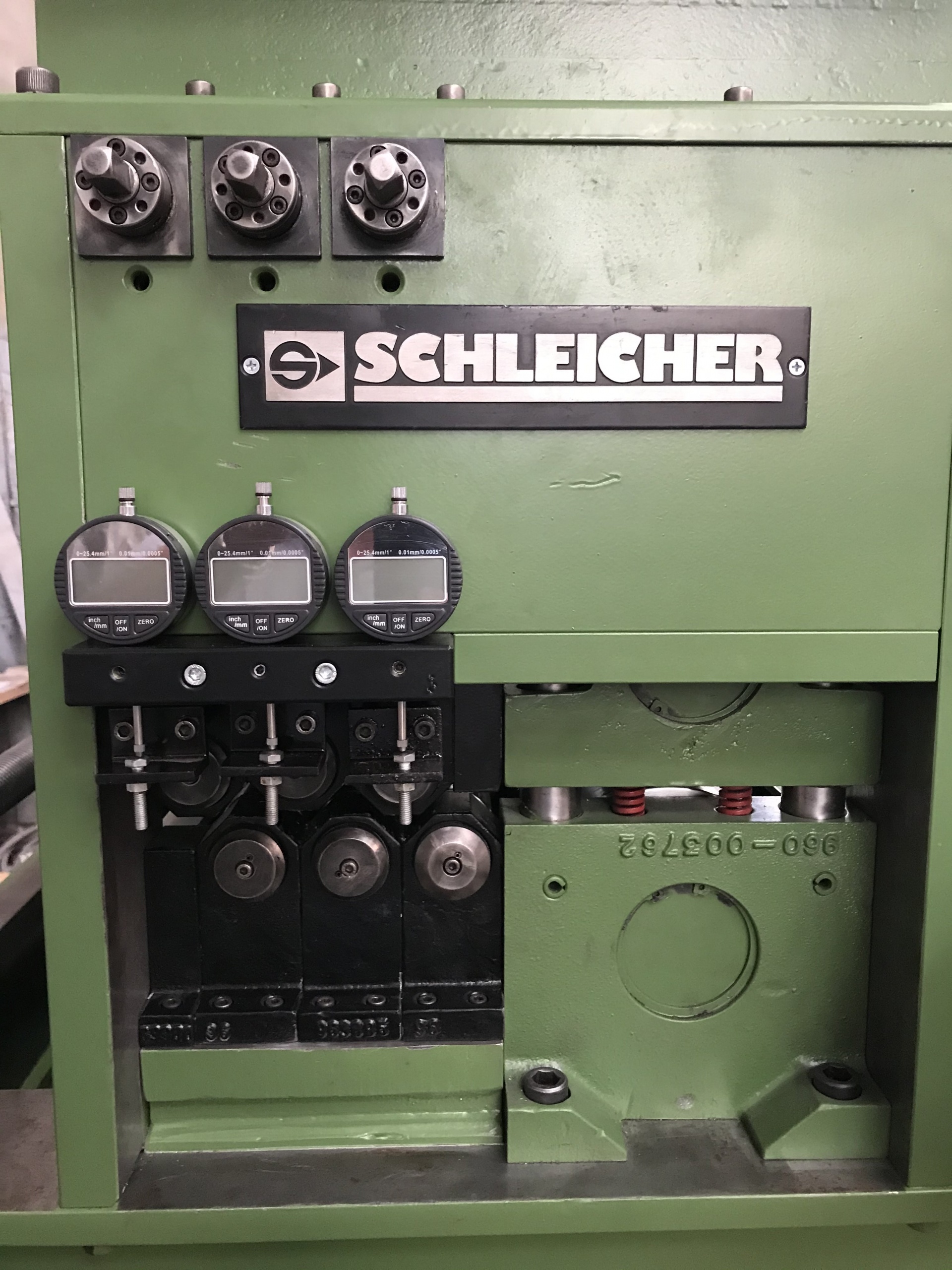

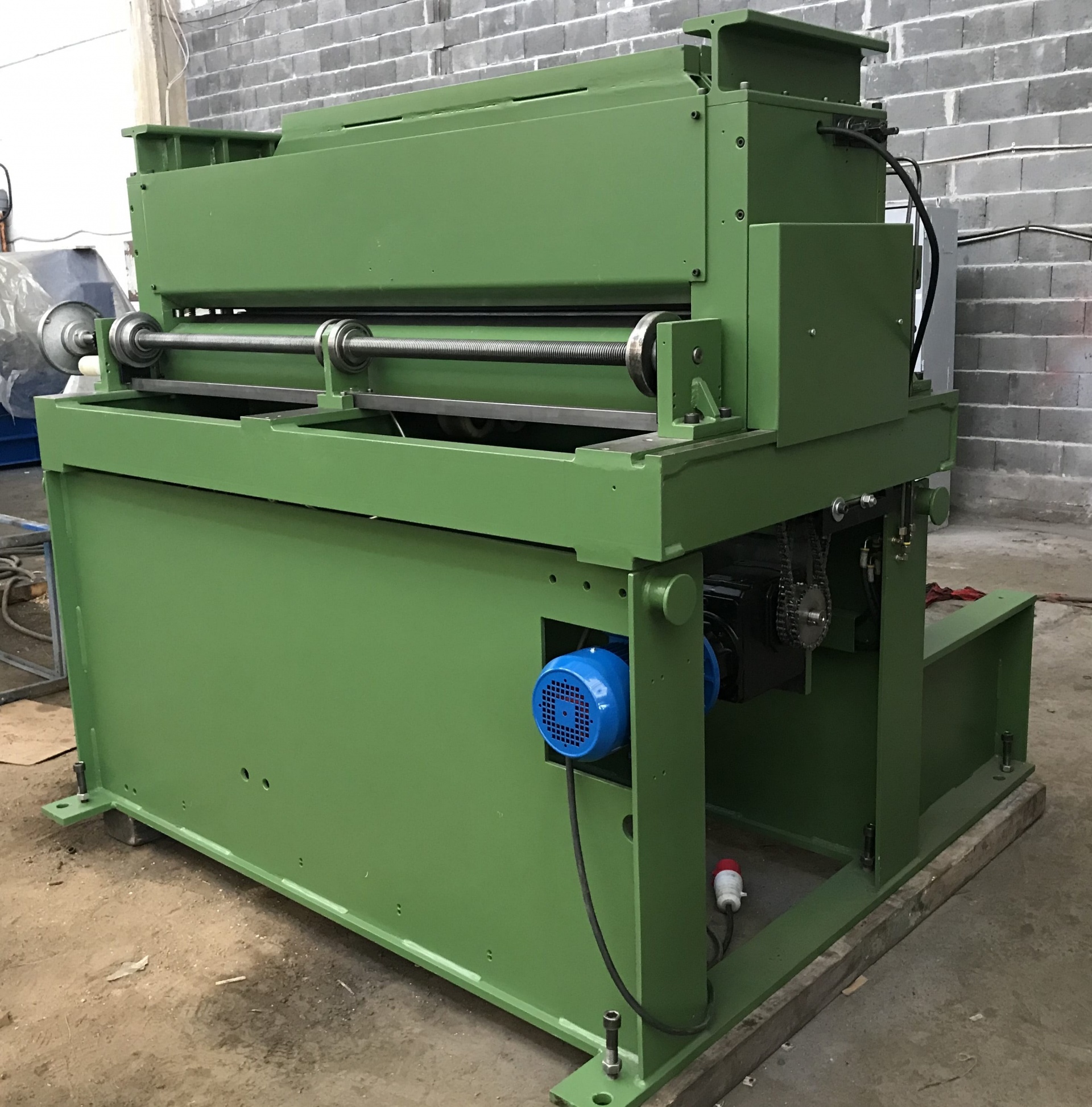

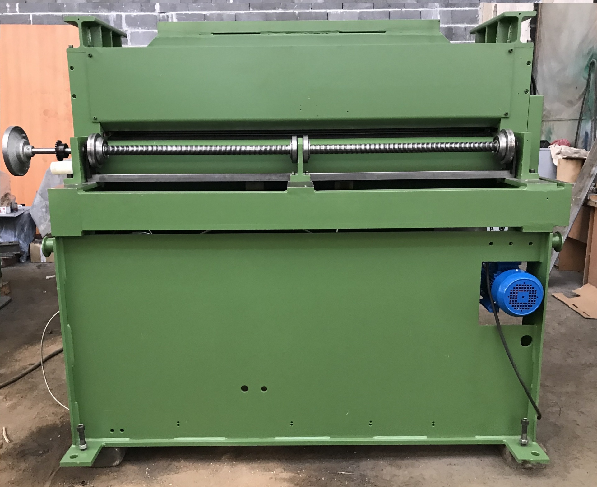

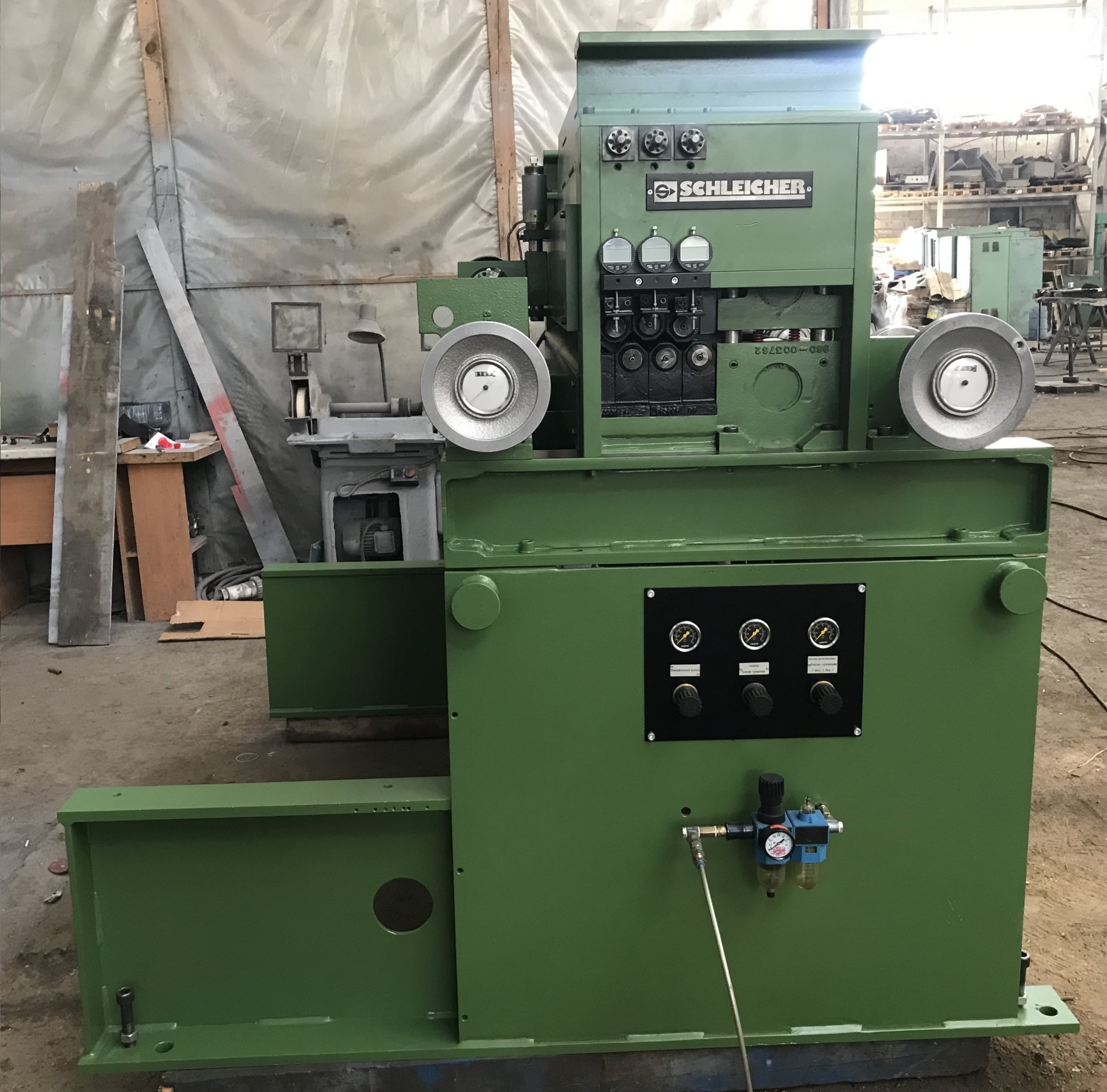

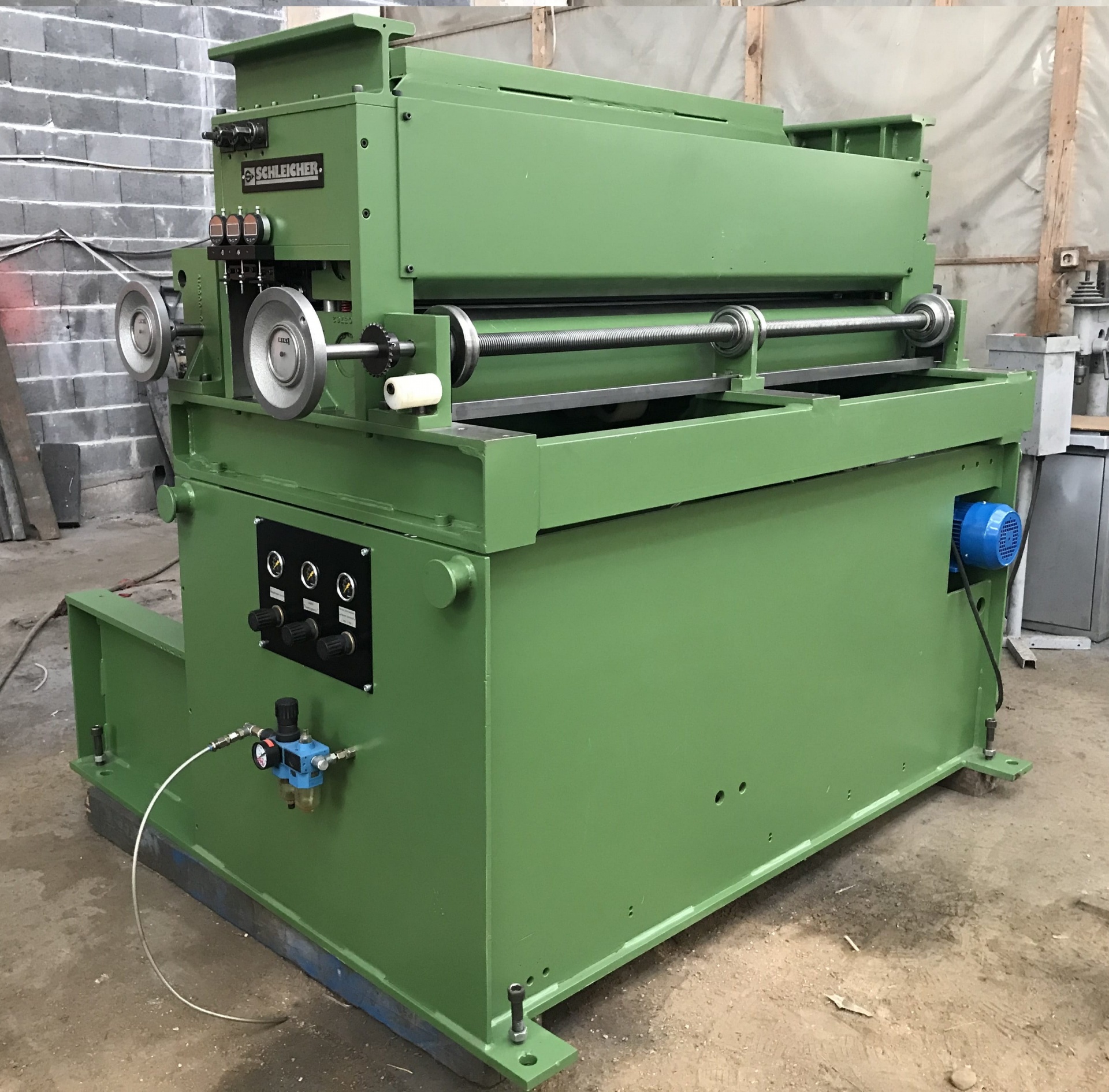

Предлагаем рассмотреть возможность приобретения листоправильной машины Schleicher 2,5 х 1600 реновация. Производство Германия.
Параметры:
Минимальная толщина правки 0,4 мм
Максимальная толщина правки при максимальной ширине 2,5 мм
Ширина валков 1650 мм
Полезная ширина валков 1600 мм
Количество валков: 6 шт
Диаметр валков: 53 мм
Число вводных роликов 2 шт
Диаметр вводного ролика 160 мм
Число правильных роликов 6 шт
Расстояние между правильными валиками 56 мм
Твердость правильных валиков HRC 62
Минимальная длина заготовки 106 мм
Максимальная длина заготовки 3000 мм
Мощность двигателя 2.2 кВт
