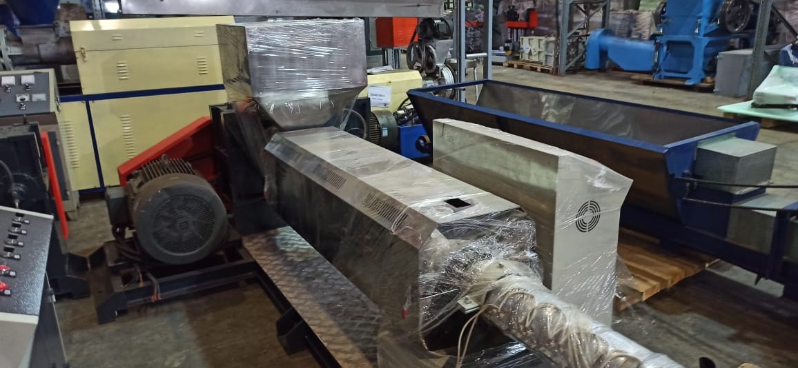

гранулятор для мягких отходов
Обновлено 24.11.2025 312593
  • Назначение Переработка мягких отходов полимеров
  • Производительность 200 кг/ч
  • Материал Пвд, пнд, лпвд, пп, пэ, пс, пластик, пластмасса, полимеры, пленка, вторсырье
  • Максимальная фракция входящего сырья 10см *10см
  • Тип шкафа управления Отдельностоящий
  • Тип питания Бункер с принудительной подачей
  • Мощность электропривода 2,2 кВт
  • Экструдер первой стадии
    Диаметр шнека 150 мм
  • Длина шнека 2200 мм
  • Соотношение диаметра к длине (L/D) 1 к 14,6
  • Мощность электропривода 37 кВт
  • Количество зон нагрева 4 зоны
  • Фильтр на первом каскаде
  • Тип фильтра Перелив
  • Экструдер второй стадии
  • Диаметр шнека 140 мм
  • Длина шнека 1200 мм
  • Соотношение диаметра к длине (L/D) 1 к 8,5
  • Мощность электропривода 22 кВт
  • Количество зон нагрева4 зоны
    Фильтр на втором каскаде
  • Тип фильтра
  • Формующая голова
  • Мощность электродвигателя 2,2 кВт
  • Узел грануляции
  • Тип грануляции/резки Стренговая
  • Режущее устройство Ножевой стренгорез
  • Количество ножей 6 вращающихся +1 стационарный
  • Мощность двигателя 3 кВт
  • Тип охлаждения Ванна охлаждения
двухкаскадные грануляторы для мягких отходов пластмасс SJ125/125 SGM (со стренговой резкой), SJ125/125 SGM+ (с водокольцевой резкой)
