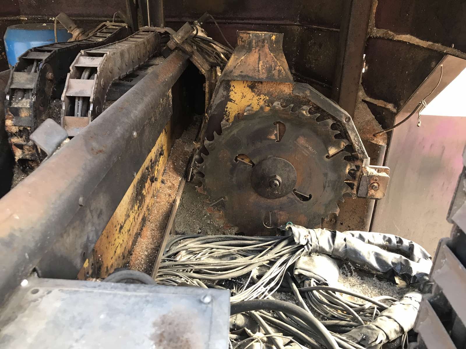

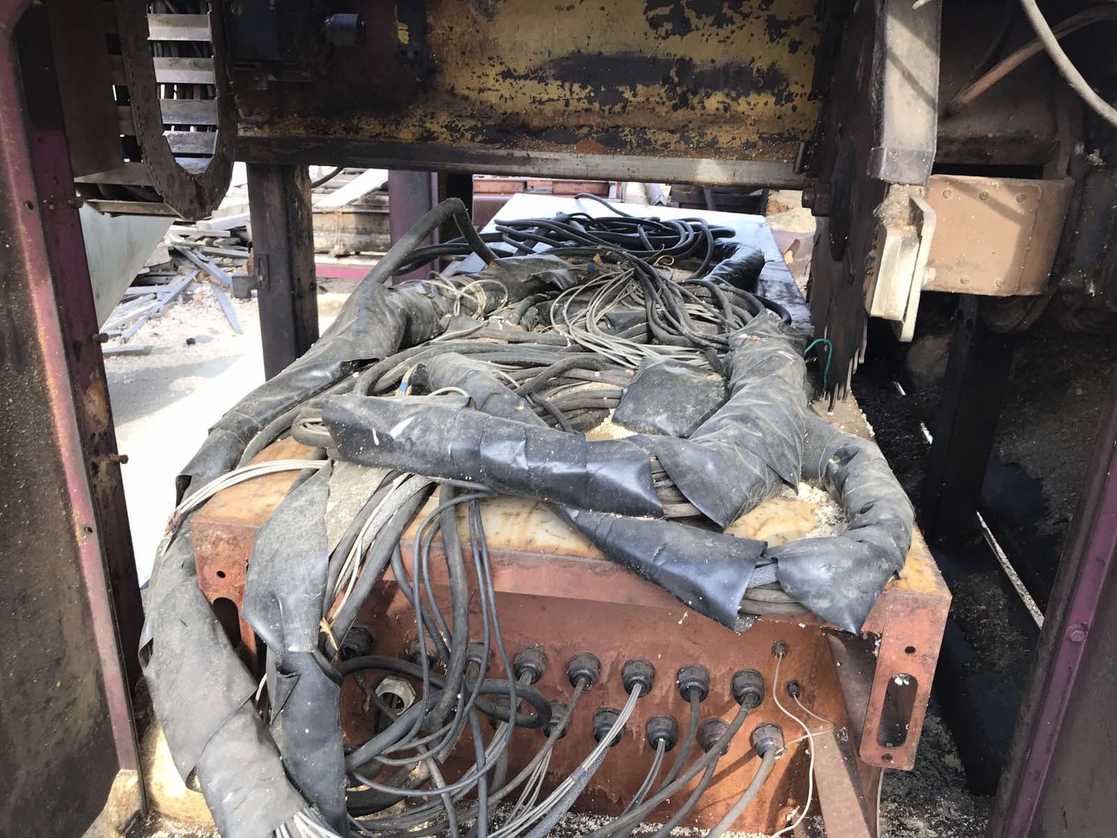

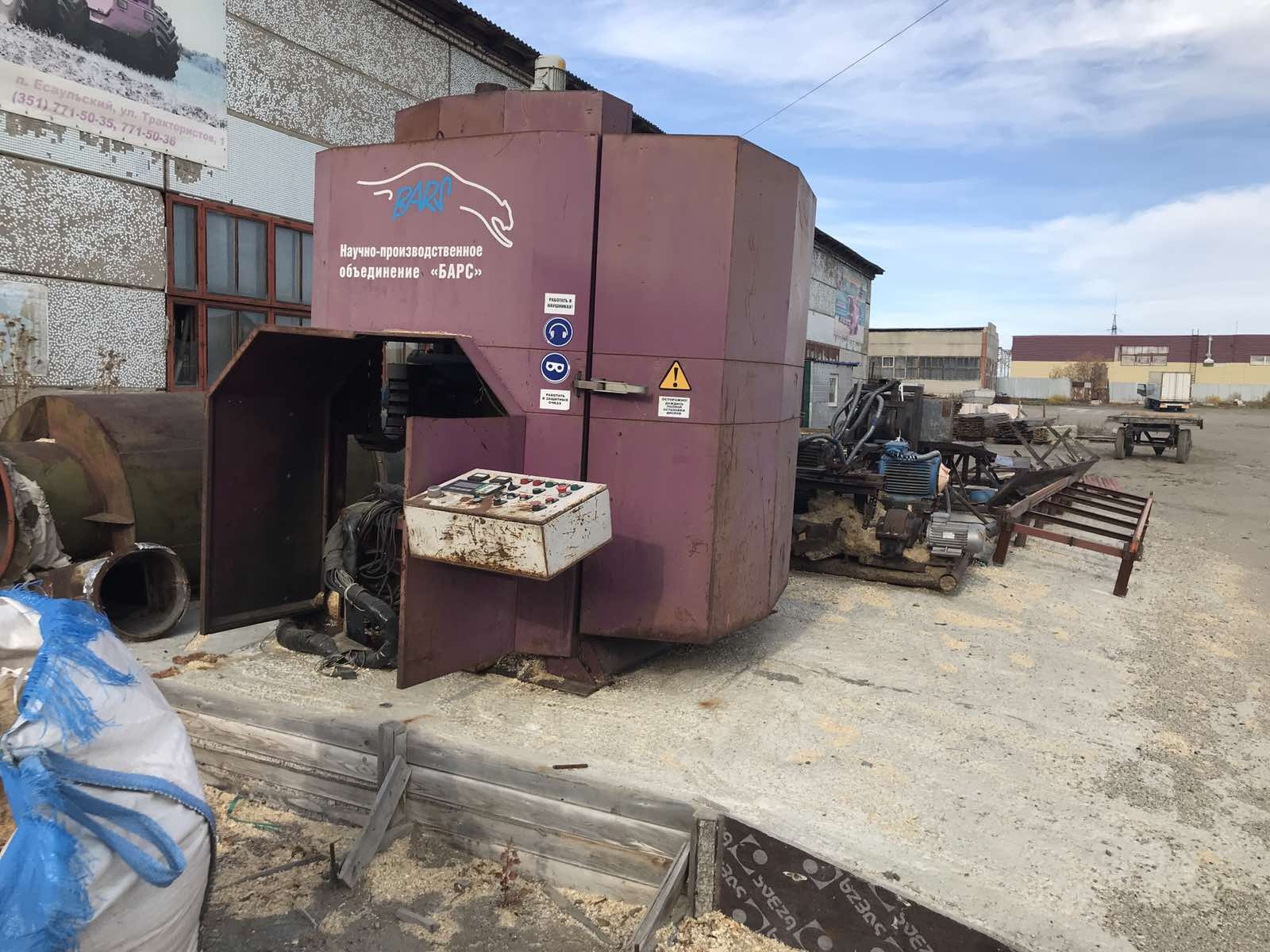

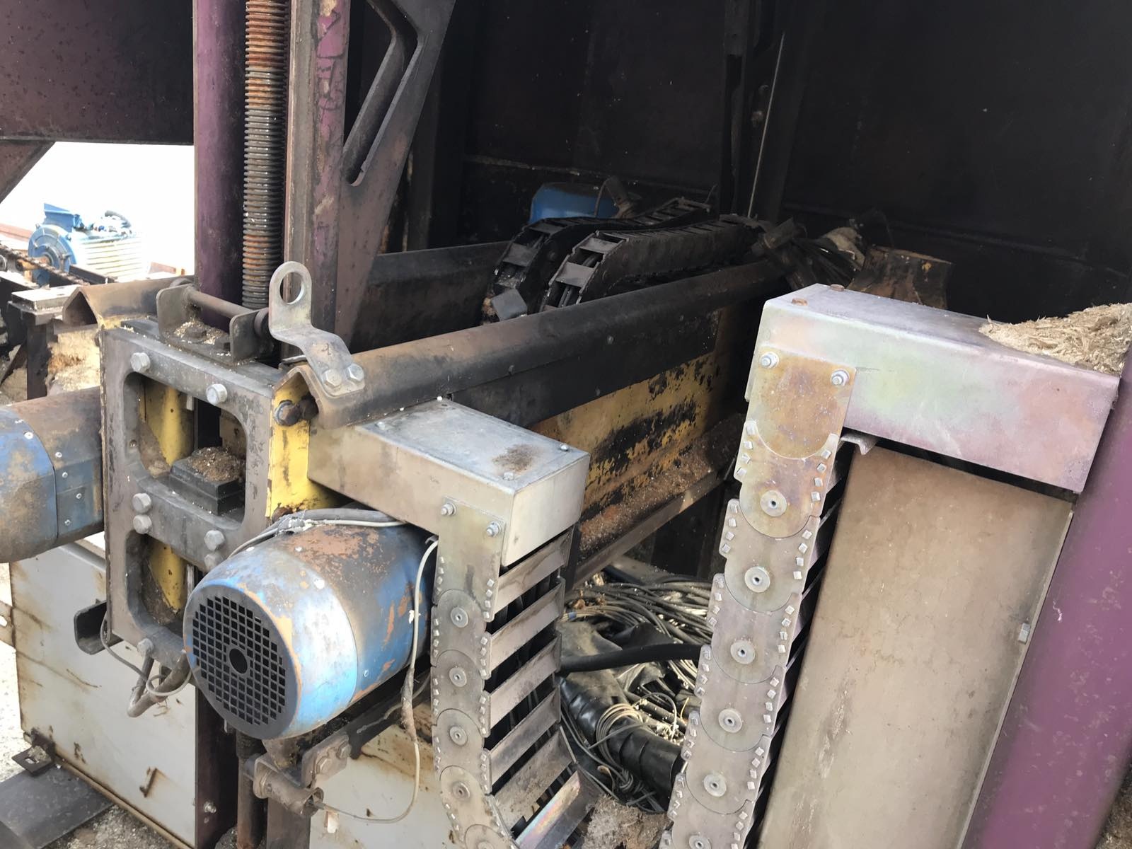

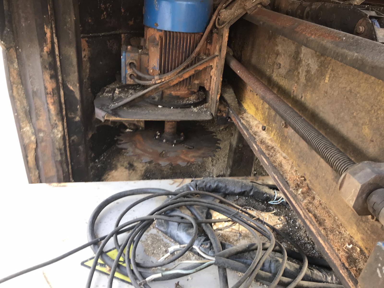

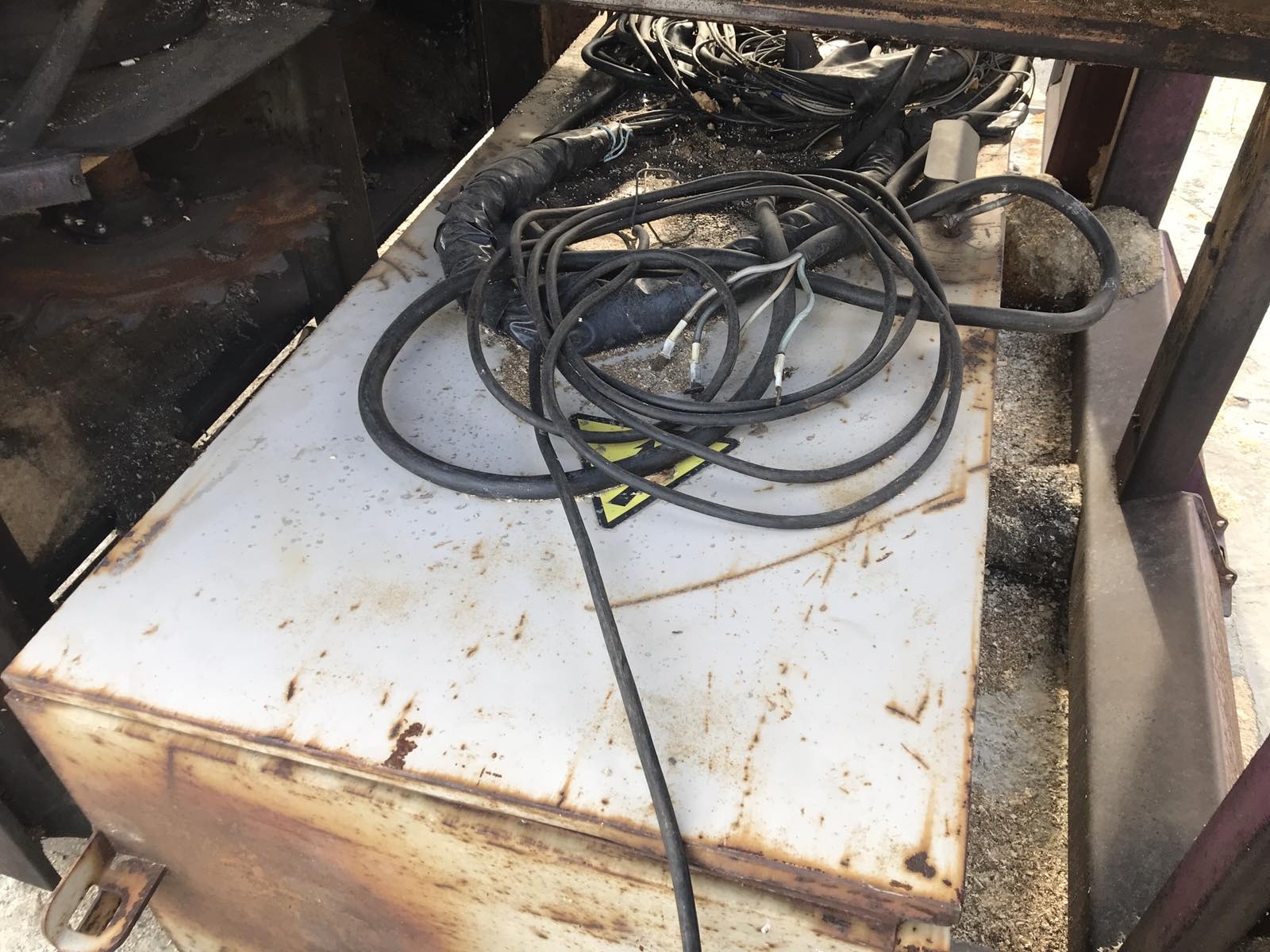

Угловой бревнопильный станок Барс 1А-70, 2011 г.в.В хорошем рабочем состоянии, подключен (смотрите видео).В комплекте накопительный стол для бревен и система вытяжки с бункером.Диаметр пиловочника...
StVariatorПредназначен для продольной распиловки круглого леса хвойных и твердолиственных пород
и производства качественных обрезных пиломатериалов.
На станке возможно устанавливать пильные диски диаметром от 400 до 600 мм.
Установка пильных дисков диаметром 600мм позволяют получить максимальную глубину пропила 180 мм.
Производительность станка «Барс» в зависимости от диаметра пиловочника и сортимента составляет от 1,5 до2 кубометров в час готовой продукции.
Технические характеристики
Диаметр пиловочника 100…950 мм
- Длина пиловочника 1100…7000 мм
- Максимальная глубина пропила, мм 180
- Скорость подачи пиловочника бесступенчатая, м/мин 0…90
- Точность распила, мм ±0,5
- Диаметр горизонтального пильного диска, мм 400…600
- Диаметр вертикального пильного диска 400…600
- Суммарная мощность эл.двигателей, кВт 35,5
- Потребление электроэнергии, кВт ч/м3 7
- Ширина/высота/длина с путем, мм 2200/2690/18230
- Масса станка 3560.
