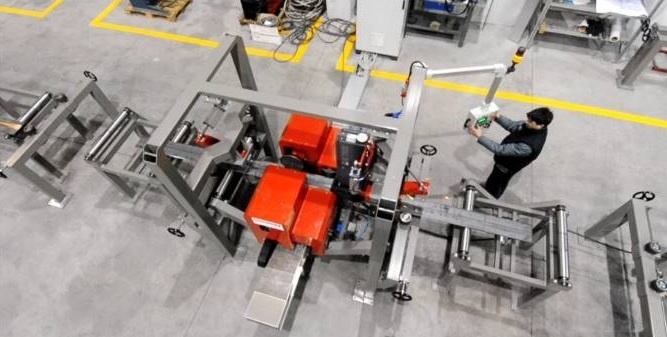

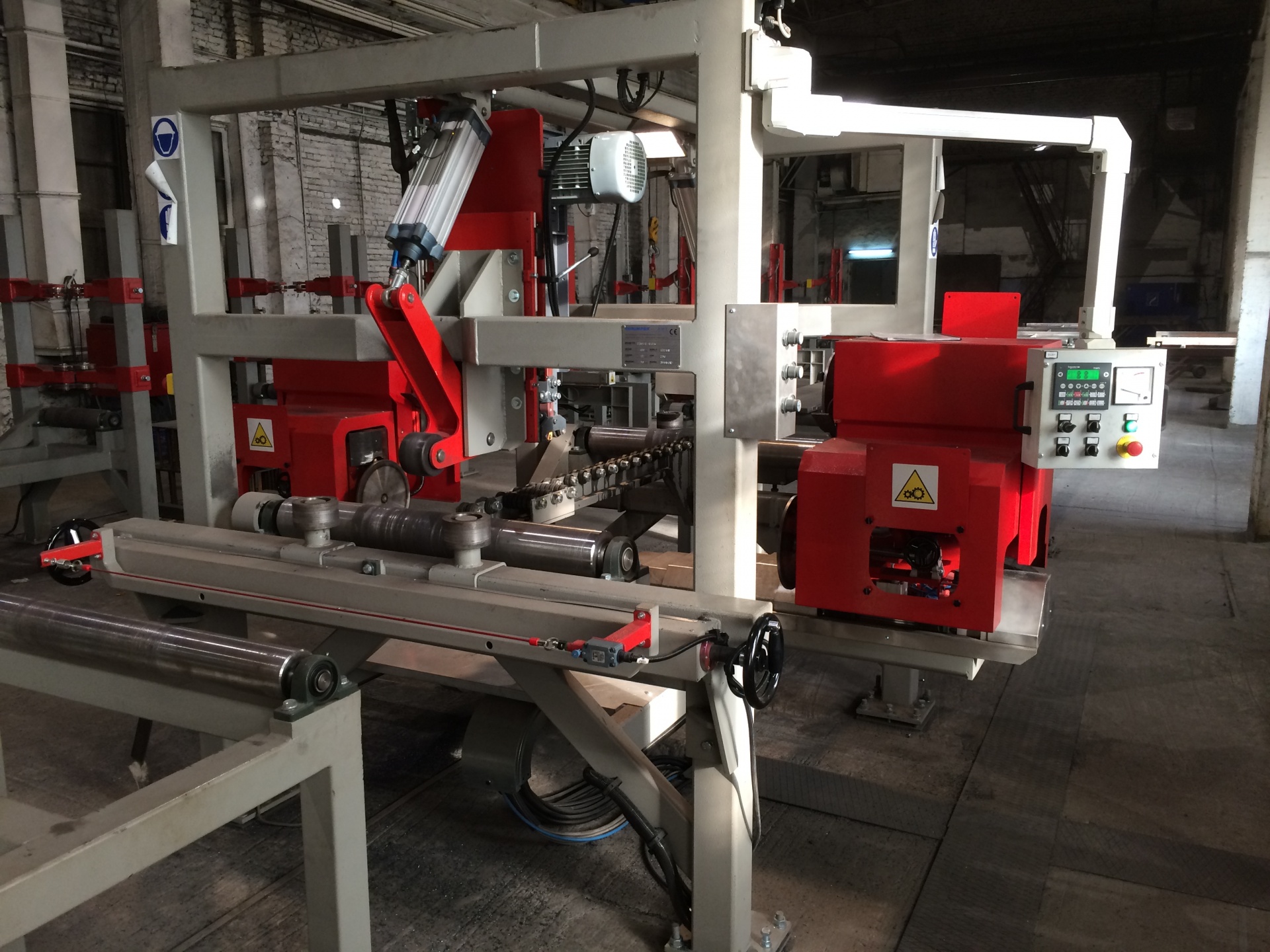

Данная линия обработки металлической полосы имеет 4 фрезерных головки и спроектирована для зачистки острых кромок «будущих» полок балки под углом 45 градусов.
Полка балки (полоса).
Минимальная ширина обработки полосы - 150 мм
Максимальная ширина обработки полосы - 800 мм
Минимальная длина полосы - 5000 мм
Максимальная длина полосы - 12000 мм
Минимальная толщина полосы - 6 мм
Максимальная толщина полосы - 60 мм
Скорость обработки полосы - 2-3 м/мин.
Состав линии обработки металлической полосы:
Модуль А.
- Жесткая рама машины со станиной – 1шт.;
- Горизонтальная каретка, автоматически настраивается на ширину полосы и перемещается по высокоточным направляющим – 2 шт.;
- Пневматический цилиндр с ходом штока 500 мм для перемещения каретки – 2 шт.;
- Стальной корпус, на котором крепятся 2 фрезерные головки – 2 шт.;

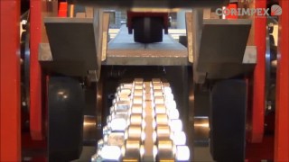

Каждая фрезерная головка прижимается к обрабатываемой полосе пневмоцилиндрами. В зависимости от толщины полосы фрезерные головки перемещаются вверх-вниз по высокоточным линейным направляющим. Верхние фрезерные головки имеют ход по вертикали 100 мм, нижние фрезерные головки имеют ход по вертикали 20 мм.
Для обеспечения точного позиционирования фрез по отношению к кромке полосы, в линии предусмотрена двухосевая система слежения за полосой.
Каждая фрезерная головка оснащена составным инструментом из 5-ти сменных лезвий. Каждая фрезерная головка имеет систему настройки глубины фрезерования.
Модуль B.
– Интегрированная система подачи полосы (обеспечивает правильную подачу полосы во время процесса фрезерования).
Состоит из приводного прижимного ролика, приводимого в действие от мотор-редуктора, а также двух пневмоцилиндров с прижимными роликами дополнительного прижима, расположенных на входе и на выходе в машину фрезерования.
Модуль С.
– Входной/Выходной роликовый конвейер для перемещения полос длиной до 18 м;
Входящий конвейер, состав:
- 12 м – 3 приводных ролика с независимым мотор-редуктором и цепным приводом на 3 ролика для подачи полос в машину;
- 3 холостых ролика для поддержания задней части полос длиной до 18 м;
Скорость перемещения материала = 8 м/мин.
Выходящий конвейер, состав:
- 12 м – 2 приводных ролика с независимым мотор-редуктором и цепным приводом на 2 ролика
- 3 холостых ролика для поддержки передней части полосы;
Скорость перемещения = 8 м/мин.
Модуль D.
– Интегрированное устройство зачистки центральной части полосы под сварку
