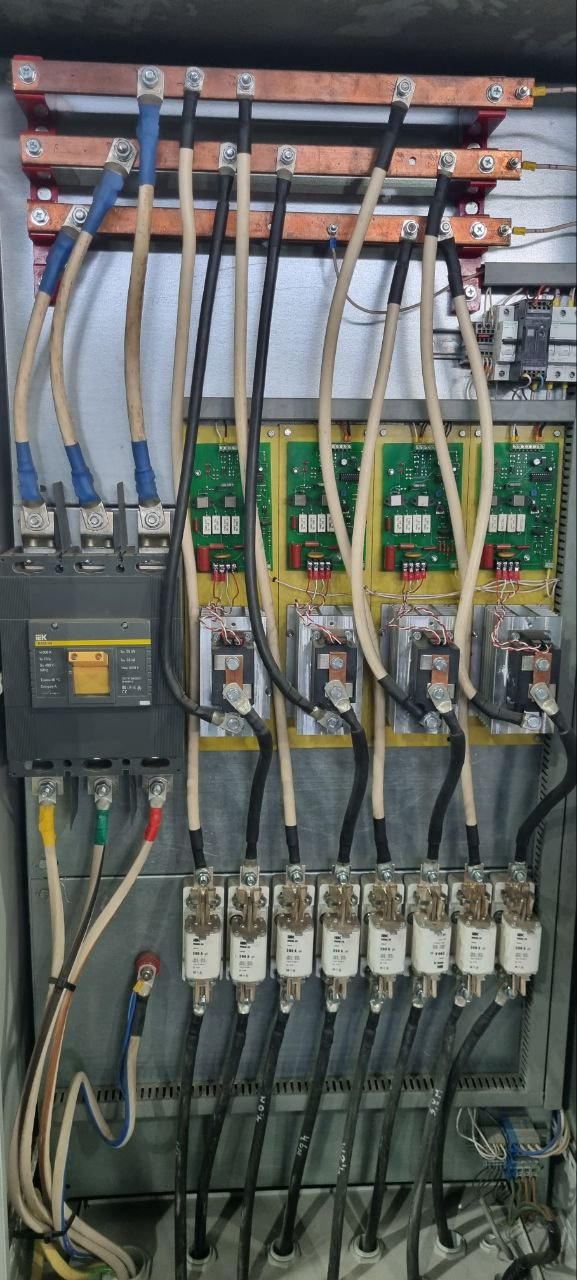

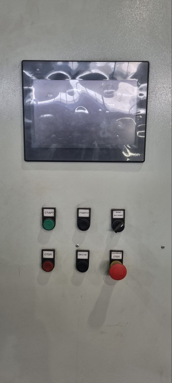

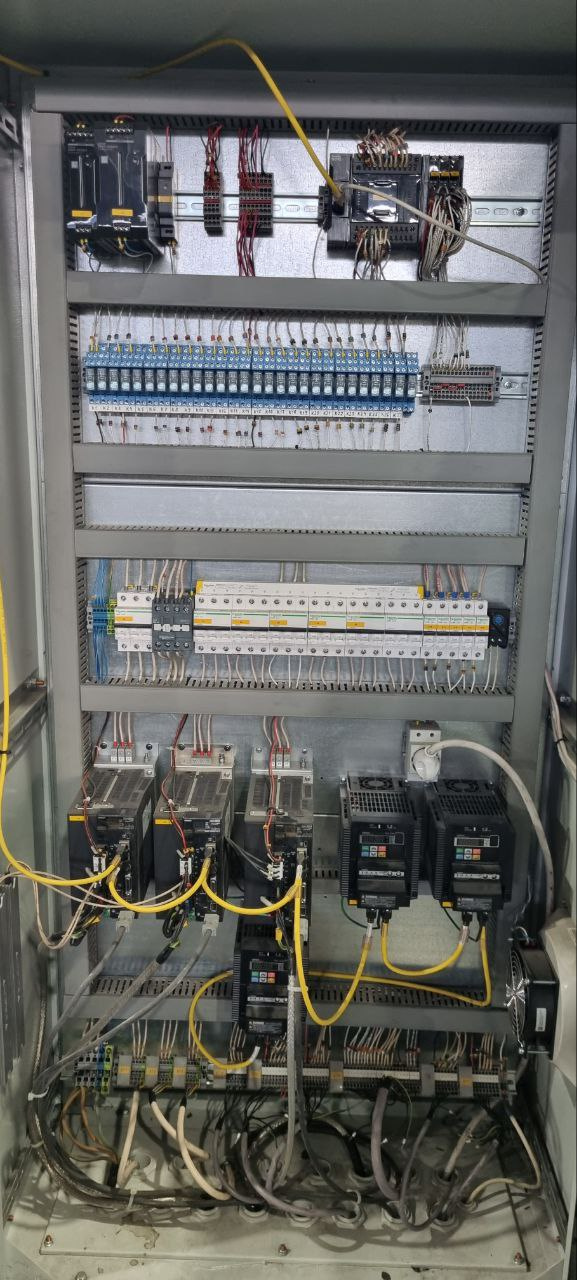

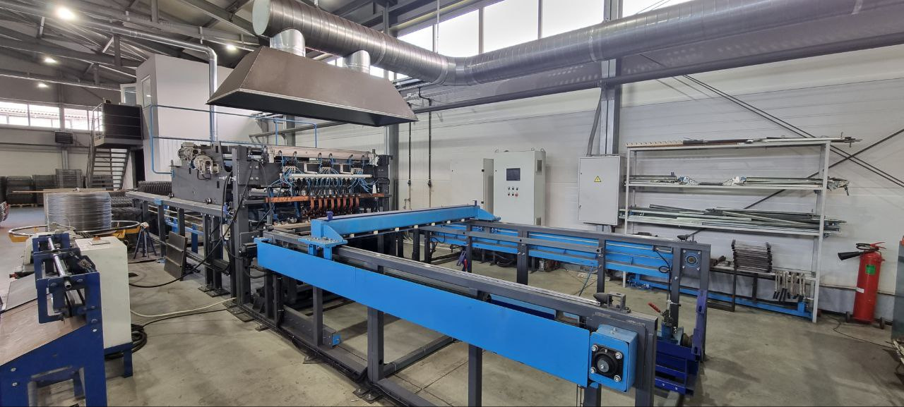

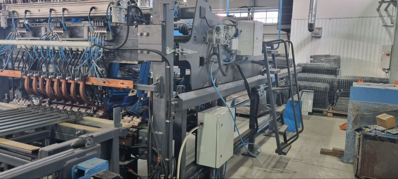

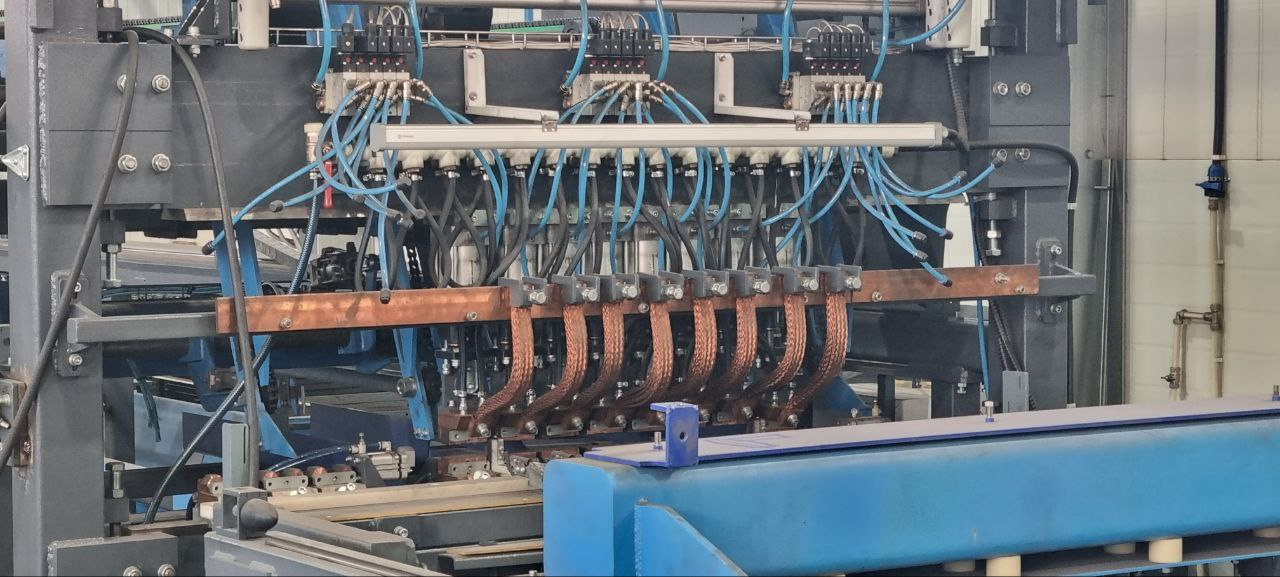

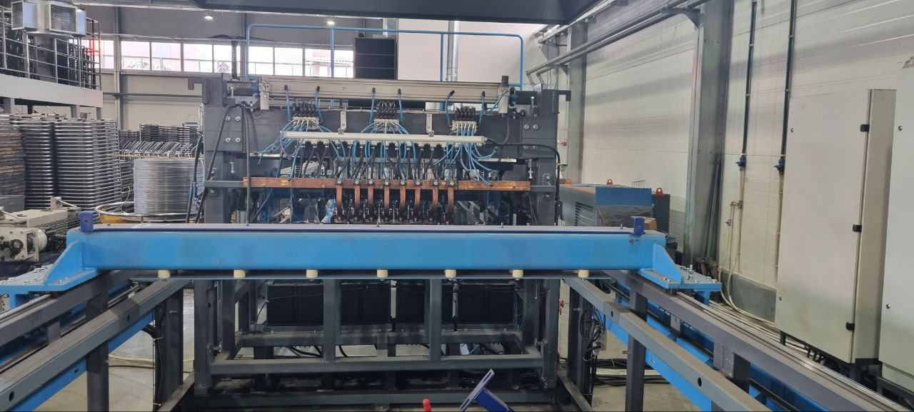

Линия сварки сетки SMEI - ИталияБренд - SMEI ( Италия)Модель - SM-M24 D8GPЛиния сварки сетки; год постройки - 2008;полуавтомат для производства армирующей сетки;полностью рабочий,установлен на...
Линии серииWP производят средние объемы сетки, где применяется проволока разного диаметра.

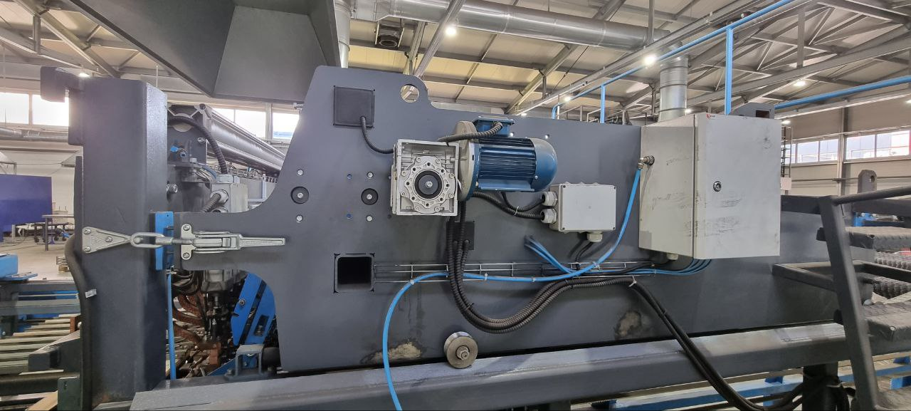

Откатной механизм бункера подачи поперечных прутков позволяет производить настройку в удобных условиях. Механизм выравнивания подаваемых прутков обеспечивает ровную линии поперечных прутков свариваемой сетки.
Модуль подачи продольных прутков обеспечивает загрузку новых прутков к сварочному порталу в процессе производства предыдущей сетки.

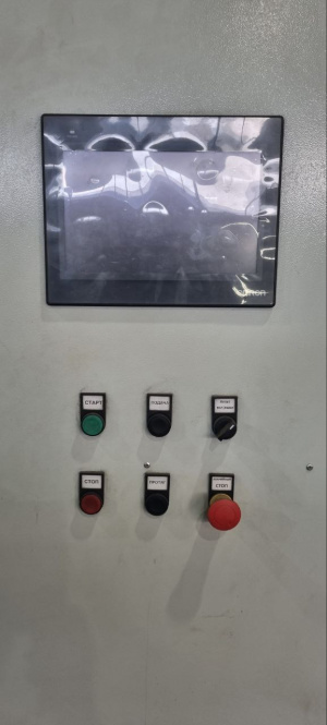

Удобное и быстрое программирование карт сетки с сохранением в контроллере.

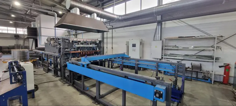

Технические характеристики оборудования:
- Мощность и количество установленных трансформаторов, кВт 74х4
- Режим сварки, пиковая мощность, кВт каскадный, от 75 кВт
- Напряжение питания по ГОСТ 32144-2013, В 380+5%
- Номинальное давление питающей пневмосети, Мпа 0,6
- Расход сжатого воздуха л\мин 2000
- Номинальное давление сети охлаждения, атм. 3
- Диаметр свариваемых прутков (ВР-1, А-1), мм. 3-6
- Максимальное количество точек сварки, шт. 30
- Длина сетки (длина продольного прутка), мм 500-3000
- Ширина сетки (длина поперечного прутка), мм до 1500
- Шаг между осями поперечных прутков, мм от 25, плавно
- Вылет поперечных прутков, мм не менее 1
- Подача поперечного прутка автоматическая (из бункера)
- Подача продольного прутка вручную (через модуль подачи)

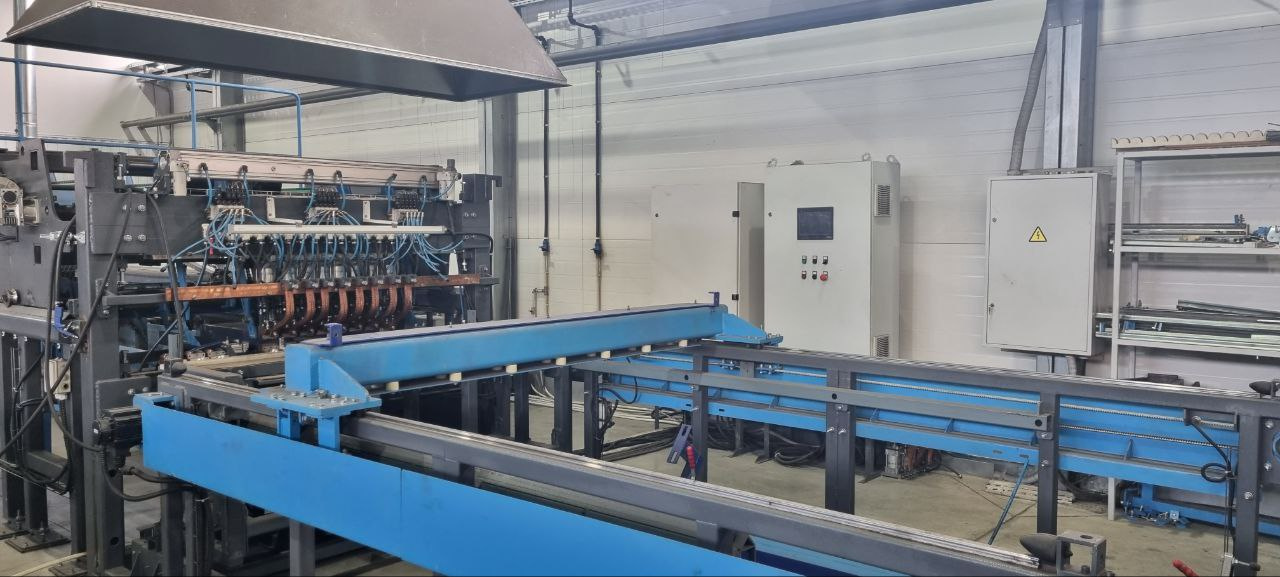

Комплектация:
- Сварочный портал WP-1500 (с бункером подачи поперечных прутков) 1 шт.
- Модуль подачи продольных прутков, рабочая длина 3000 мм. 1 шт.
- Модуль продольного перемещения сетки с пакетировщиком, рабочая длина 3000 мм. 1 шт.
- Шкаф управления (силовой) 1 шт.
- Шкаф управления (контроллер, серво)
