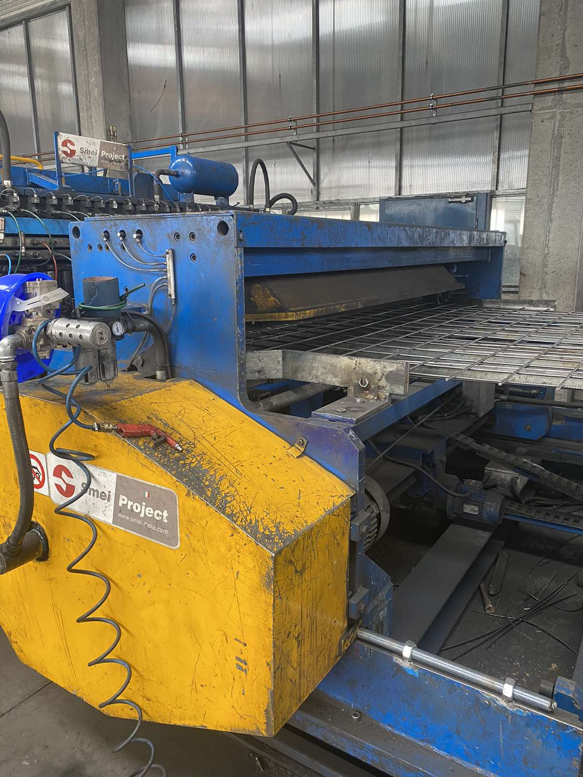

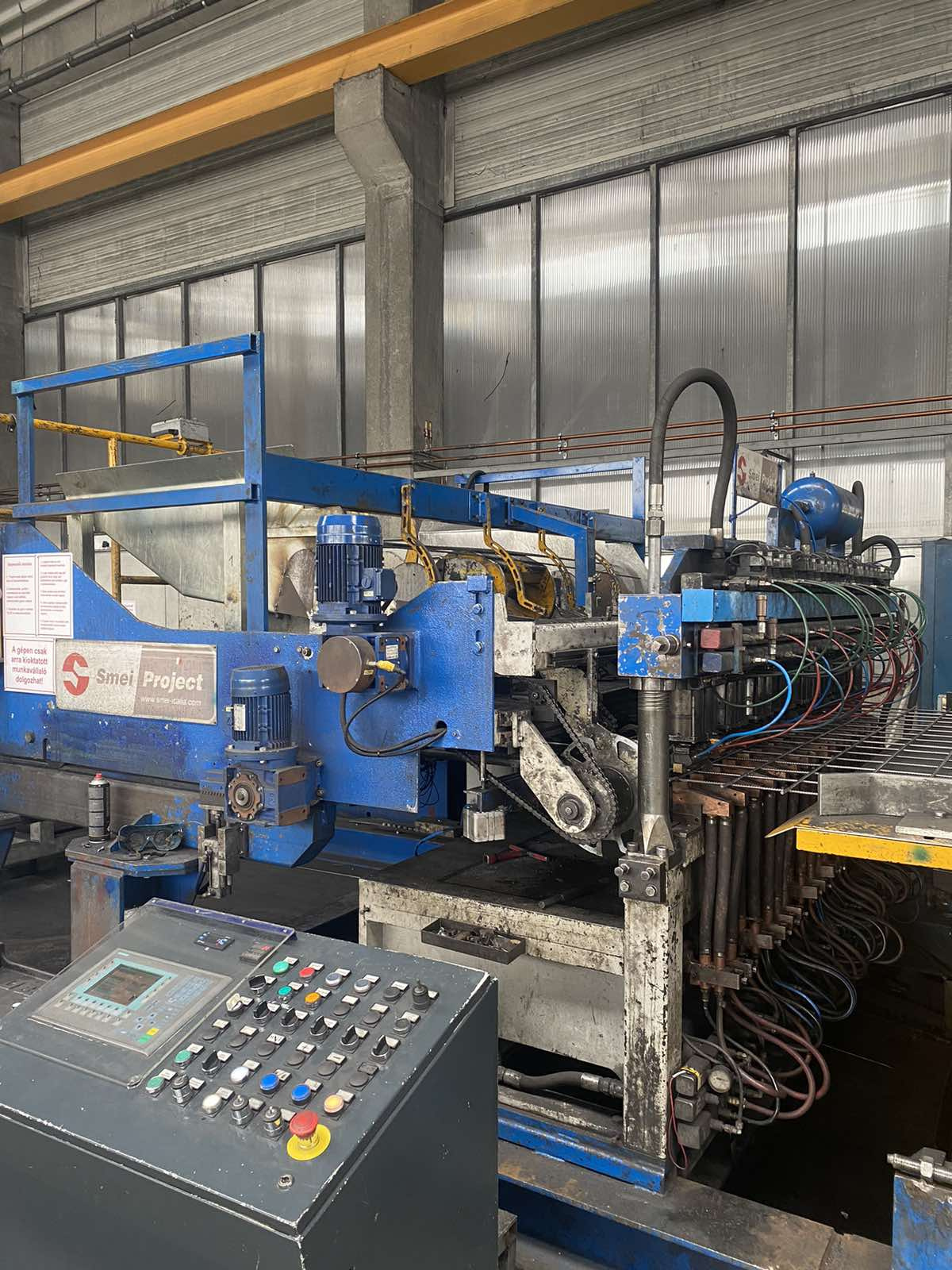

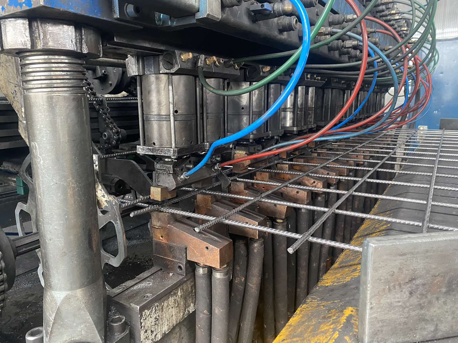

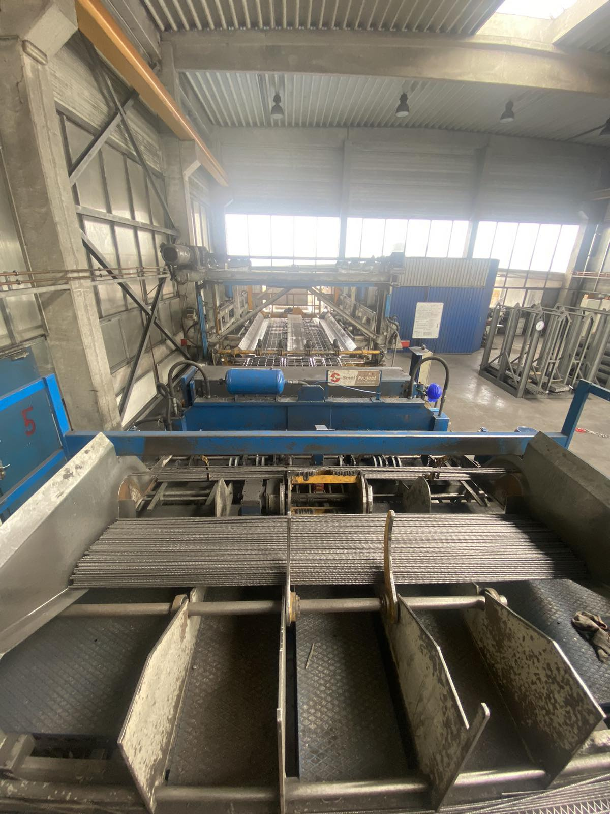

Линия сварки сетки SMEI - ИталияБренд - SMEI ( Италия)Модель - SM-M24 D8GPЛиния сварки сетки; год постройки - 2008;полуавтомат для производства армирующей сетки; полностью исправен, установлен на...
полностью рабочий,
установлен на заводе;
Макс. ширина сварки: 2400 мм;
Мин Макс. Диаметр линейной и поперечной проволоки: от 4 до 10 мм;
Макс. ударов в минуту: 180 прибл.;
гладкая или ребристая проволока;
Макс. линейные провода: 24;

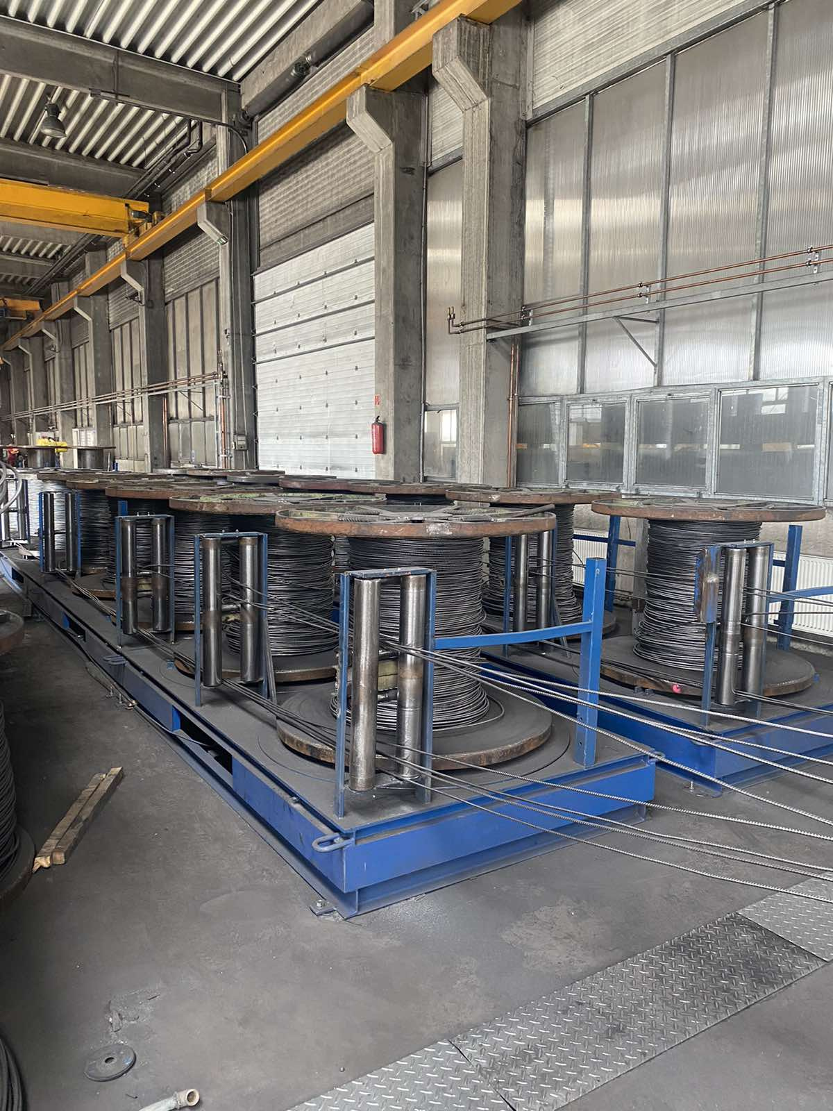

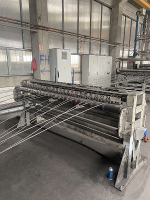

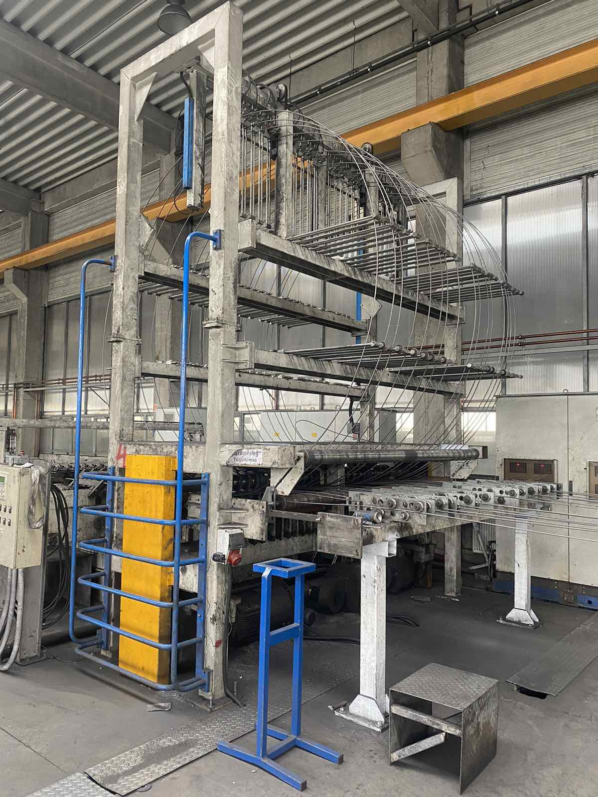

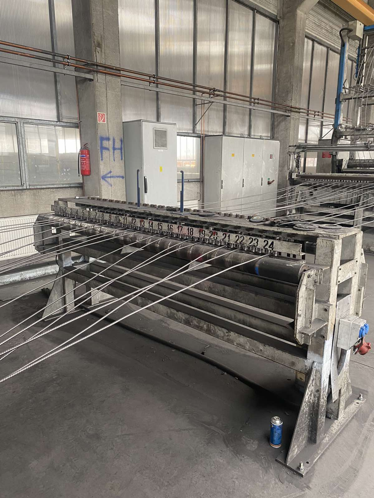

линейные провода подаются с катушек;
узел отдачи линейной проволоки: 24 вращающихся станции;
поперечная подача проволоки: прямая и обрезанная проволока,
бункерная подача;
блок подачи линейной проволоки;
24 выпрямителя проволоки;
система подачи проволоки линии LAR;
Сварщик сетки модели SM140;
срез сетки; укладчик и токарь;
кафедра операторов;

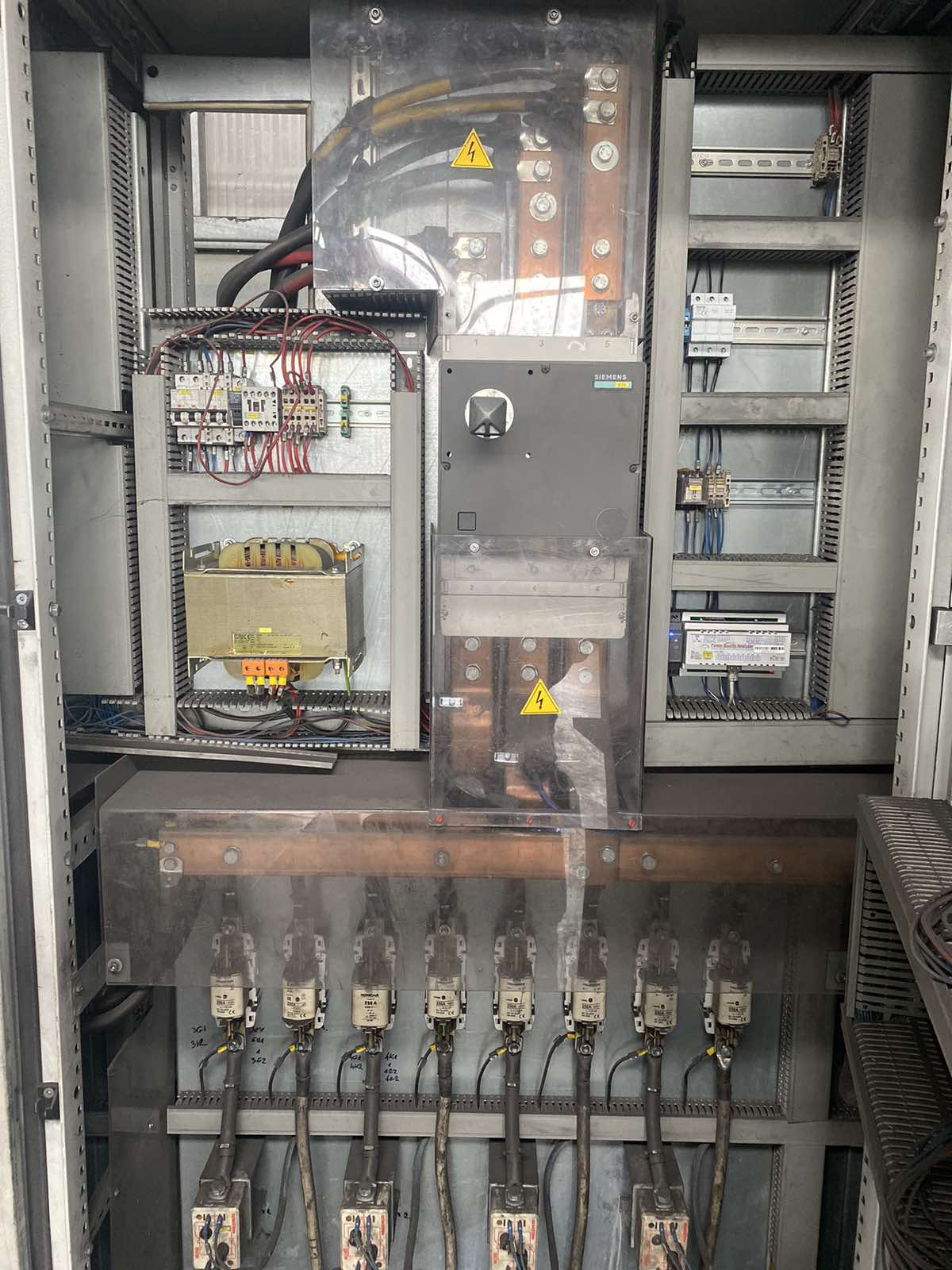

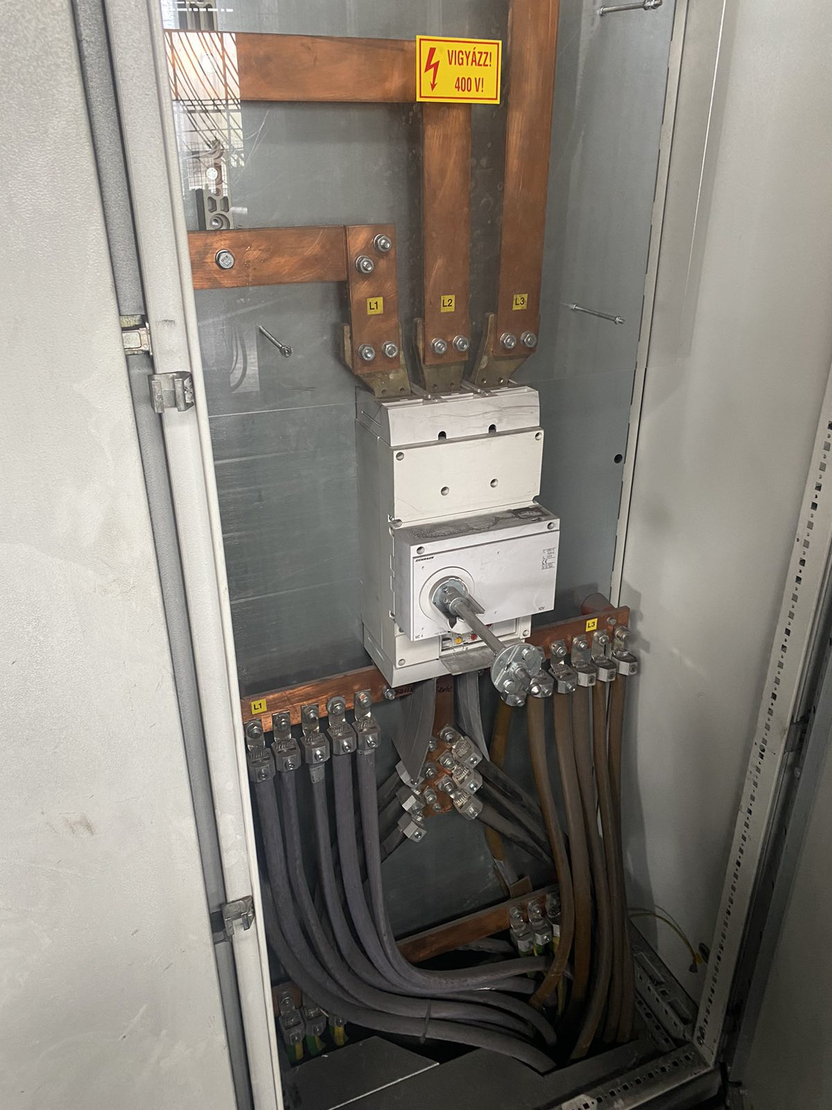

12 трансформаторов по 110 кВА;
1,3 МВА; 400 В – 50 Гц
