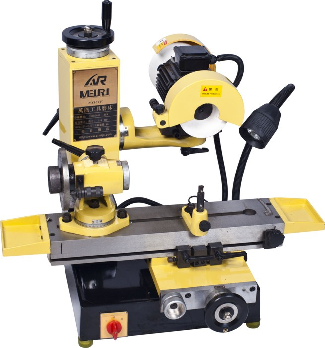

Станок заточной универсальный MRCM MR-600F
Обновлено 07.10.2023 315983
Главные аргументы: качество, эффективность и цена
  1. Универсальный заточной станок для заточки сверл, метчиков, резцов, концевых, торцевых, червячных, сферических, дисковых фрез и другого инструмента различной геометрии.
  2. Легкая, быстрая и качественная заточка различного инструмента из твердых сплавов и быстрорежущей стали.
  3. Разнообразное применение благодаря очень широким настроечным возможностям.
  4. Жесткая массивная конструкция из высококачественного чугуна Meehanite обеспечивает отсутствие вибраций и высокую точность заточки.
  5. Линейные направляющие продольного перемещения рабочего стола.
  6. Шариковые винты поперечного перемещения стола и шлифовальной головы.
  7. Механизированный подъем и опускание шлифовальной головы.
  8. Вращение шлифовального круга на 360° в горизонтальной плоскости, на 20° вверх и на 40° вниз в вертикальной плоскости относительно горизонтальной оси.
  9. На шлифовальной голове возможно установить два заточных круга, возможность быстрой смены рабочего круга.
  10. Может использоваться для круглой и плоской шлифовки поверхностей.
Приспособление 50E (опция)Заточной кругПриспособление 50H
Заточка концевых и сферических фрез, спиральных метчиков и др.Высококачественный корундовый или алмазный заточной кругЗаточка дисковых, червячных, шпоночных,
торцевых фрез и др. инструмента
Высокая универсальностьПриспособление 50K (опция)Пружинный упорРабочий стол
Возможность затачивать инструмент различной геометрииЗаточка спиральных и ступенчатых сверл, метчиков, зенковок и др. инструментаЗаточка дисковых, червячных и других фрез с любым количеством зубьевШлифованный стол
550х130 мм, перемещение по линейной направляющей
Перемещение колонныПоворот столаПоворот колонныЖесткая конструкция
Колонна перемещается вертикально для обработки любых диаметровСтол поворачивается на 15° для увеличения настроечных возможностейКруговая шкала колонны позволяет зафиксировать любое угловое положениеСтанина выполнена из высококачественного
чугуна Meehanite
Дополнительные приспособления:
Приспособление 50ЕПриспособление 50К
Приспособление для заточки концевых и сферических фрез, спиральных метчиков, штихелей и др.Приспособление для заточки спиральных сверл, ступенчатых сверл, метчиков, зенковок и др.
Основные технические характеристики станка.
Модель
MR-600F
Номер арт.
730 5700
Цена (без учета НДС), руб336 000
Цена (с учетом НДС), руб356 000
Наличиена складе
Технические характеристики
Электродвигатель550 Вт
Напряжение питания380 В
Число оборотов2800 об/мин
Диаметр затачиваемого инструментаØ3 - Ø250 мм
Размер заточного кругаØ125 х 16 х Ø32 мм
Размер рабочего стола550 х 130 мм
Продольное перемещение стола265 мм
Поперечное перемещение стола150 мм
Высота рабочей зоны300 мм
Габаритные размеры станка750 x 590 x 690 мм
Масса станка160 кг
Комплект поставки:
  1. Приспособление 50Н для заточки дисковых, червячных, шпоночных, торцевых фрез, развёрток и др.
  2. Приспособление для заточки токарных резцов 50С.
  3. Корундовый заточной круг (розовый) для заточки инструмента из быстрорежущей стали (HSS).
  4. Пружинный упор для фрез цилиндрической формы.
  5. Набор сменных державок с инструментальным конусом (под посадочные диаметры инструмента Ø22, Ø27, Ø32 мм).
  6. Обслуживающий инструмент.
  7. Руководство по эксплуатации на русском языке.
