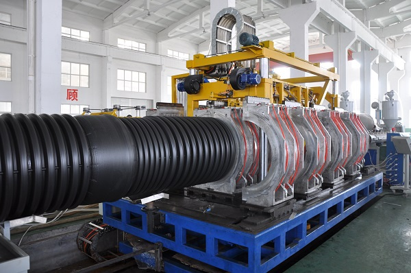

1.1 Экструзионные линии по производству двухстенковых/ одностенковыхгофротруб ПП/ПЭ/ПВХ (PP/PE/PVC)
Однослойные и двухслойные гофрированные трубы широко применяются при монтаже мелиоративных и дренажных систем, канализационных сетей и т.д.

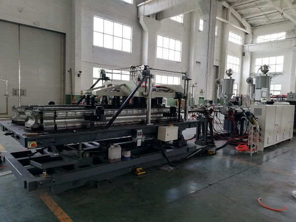

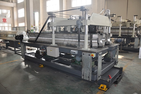

Состав линии для производства однослойных/двухслойныхгофротруб:

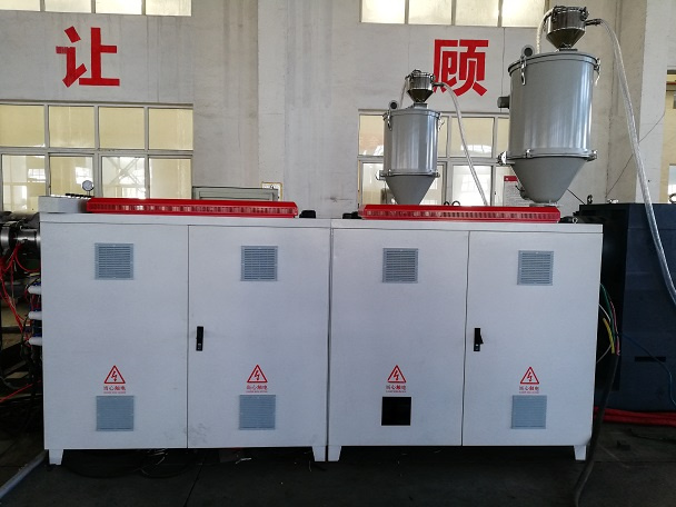

Автоматический загрузчик
Система управления
Одношнековый экструдер/Двухшнековый экструдер (для внеш. слоя)
Со- экструдер одношнековый /Со- экструдер двухшнековый  (для внут. слоя)

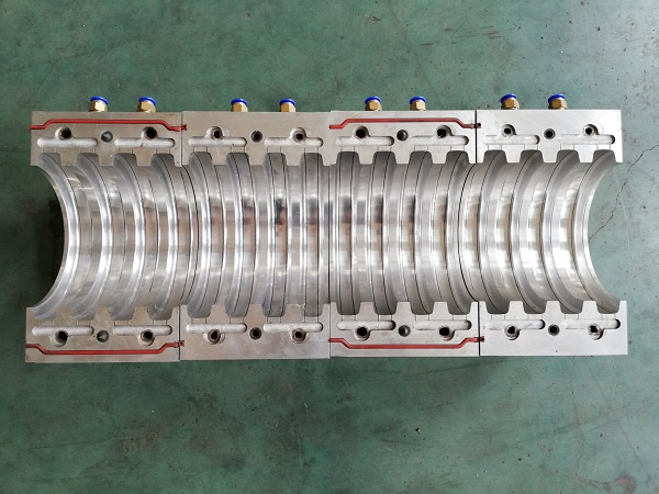

Трубные головки и матрица, дорн, калибр

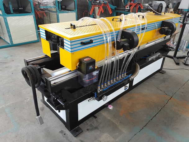

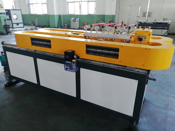

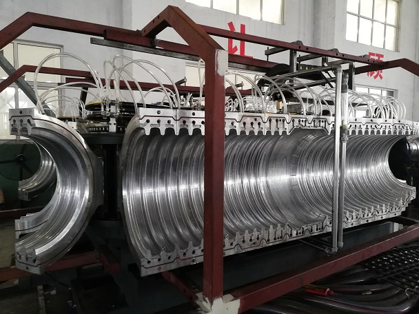

Гофратор

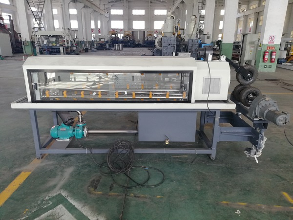

Ванна охлаждения

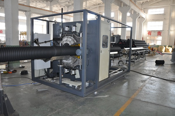

Тянущее устройство
Отрезное устройство
Штабелер
Производство гофрированных полимерных труб осуществляется следующим образом: неостывшая заготовка трубы подается в рабочую зону, к полуформам, которые примыкают одна к другой. Сжатый воздух обеспечивает фиксацию заготовки к охлажденной поверхности, благодаря чему труба твердеет, приобретая заданную форму. Свободно перемещающаяся внутри рукава пробка, которая крепится к дорну,  поддерживает нужный уровень давления.
В ходе рабочего цикла гофратор производит сразу два действия. Первое – калибровка трубы, обеспечивающая ей ту форму, которая необходима. Вторая функция – отведение заготовки. При этом обеспечивается возможность управления скоростью, с которой движутся полуформы. На последнем этапе производства, гофротруба (в зависимости от типа линии) сразу наматывается на бухты, либо предварительно подается к перфоратору, для пробивки отверстий для дренажа в стенках.
Модель
Экструдер
Модуль
(mm)
Мощность(кВт)
габариты
(Д*Ш*В)mm
Вес(т)
50-160mm
SJ65/30
SJ55/30
50-65-75-90-110-150
110
15000*3000*2500
7
110-315mm
SJ65/33
SJ75/33
110-160-200-250-315
180
17000*3000*2500
12
200-500mm
SJ90/33
SJ75/33
200-300-400-500
245
17000*3500*3000
16
600-1000mm
SJ90/33
SJ120/33
600-800-1000
350
20000*3500*3000
30
Гофрированные двухслойные трубы из поливинилхлорида (PVC) или полиэтилена низкого давления (HDPE).
Гофрированная внешняя оболочка придает этим трубам повышенную устойчивость к действию внешних нагрузок, а гладкая внутренняя стенка повышает текучесть стоков и самоочищаемость. Их бесспорные достоинства: малый вес, термостойкость, эластичность, высокая жесткость (Вес в 2–3 раза легче, чем однослойные трубы из ПВХ или ПЭ с гладкой стенкой). Максимальная рабочая температура – до плюс 95°С. Класс кольцевой жесткости – SN8.
