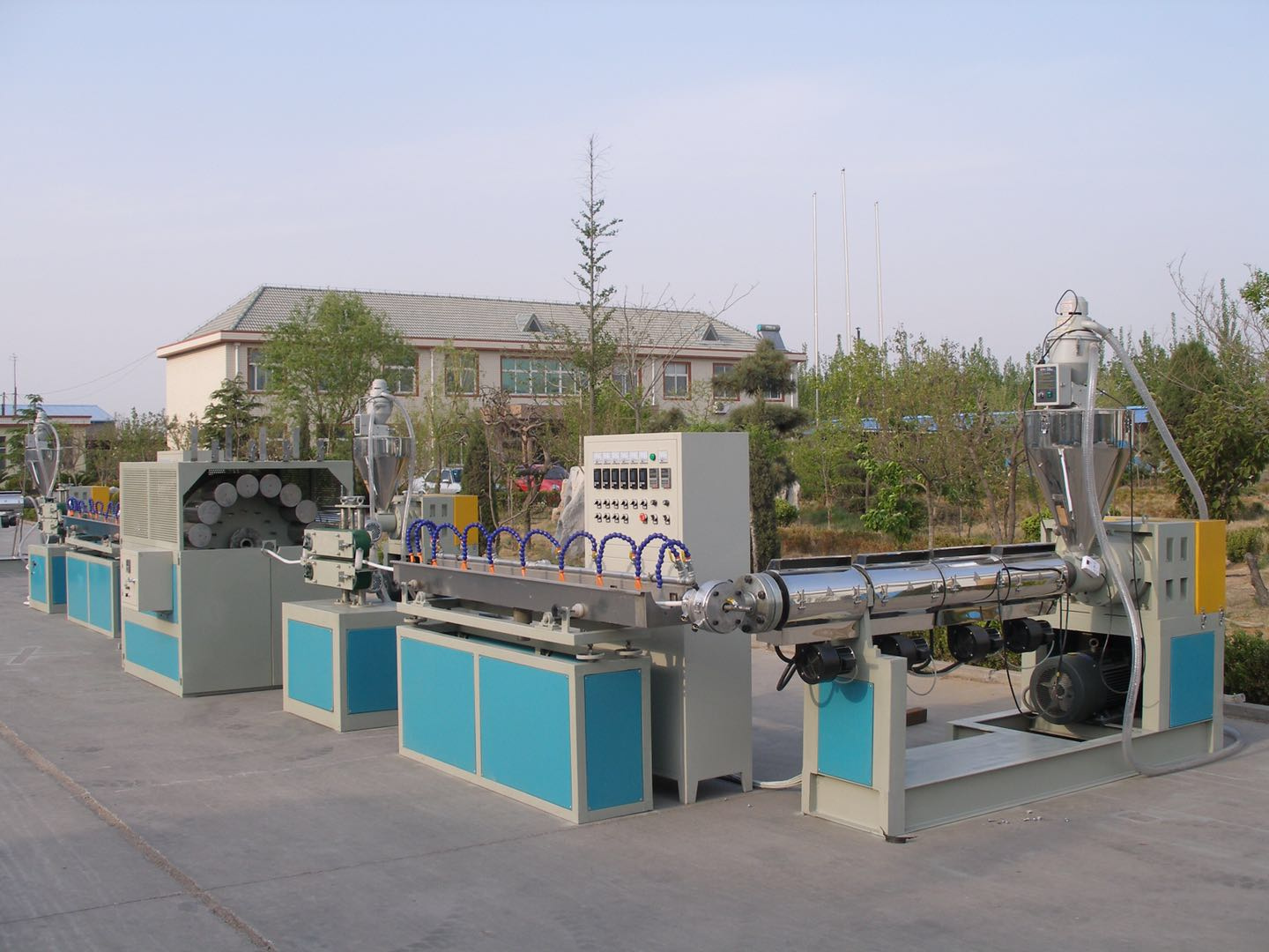

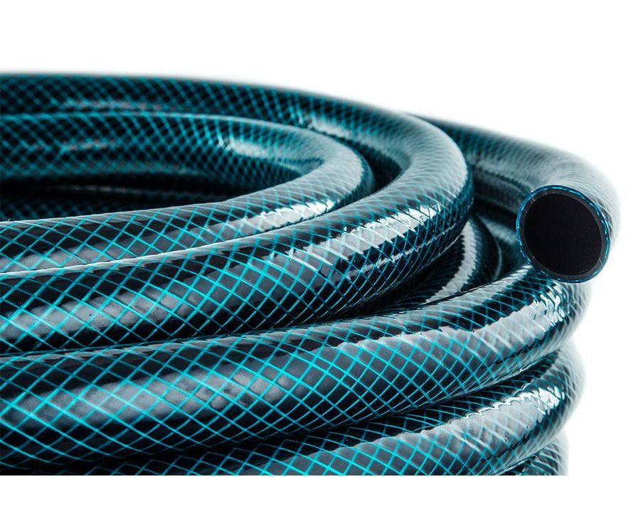

Экструзионные линии по производству армированных шлангов из ПВХ
Экструзионная линия для производства шланга ПВХ однослойного или армированного нитью, которые применяются для перекачки жидкости.

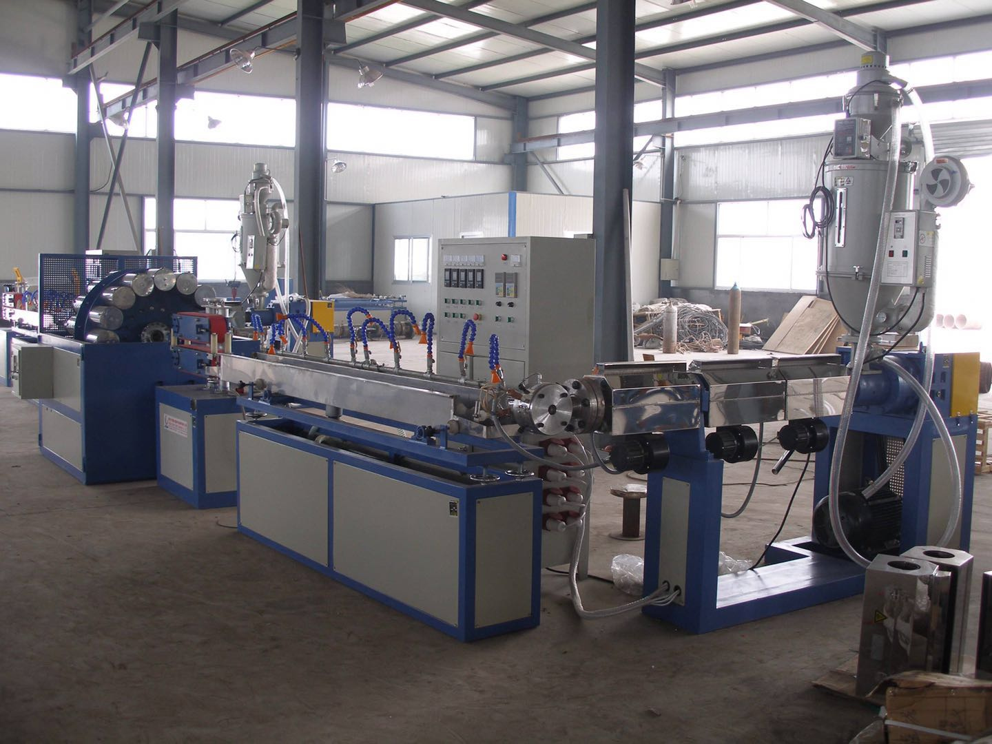

Экструзионная линия включает в себя:
Одношнековый экструдер серии SJ, который наиболее подходит для производства необходимых размеров.  Толщины слоев и диаметров могут регулироваться.
Экструзионные головы  для внутреннего и внешнего слоев.
Ванн охлаждения,  которые служат для охлаждения шланга, оснащены водяным насосом для подачи воды,
регулировкой по X (горизонту) и по Y (высоте).
2 комплекта тянущих устройств с регулировкой скорости(м/мин) . Тянущее устройство представляет собой группу валков с лентой (ленточный тип), прижим осуществляется пневматическим или ручным способом.

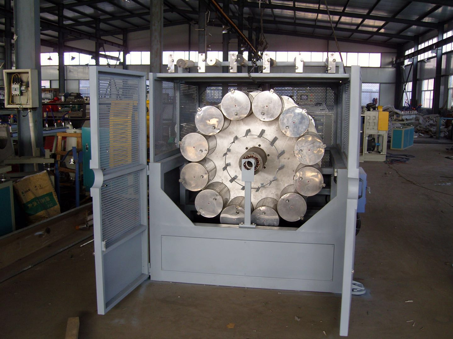

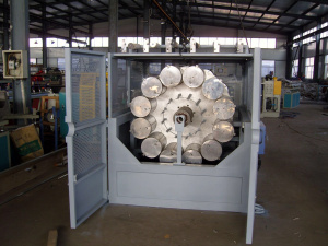

Обмоточную машину с группой катушек. От вида данной машины зависит тип обмотки (вязки) армированного слоя из полиэфиновых нитей.
Печь нагрева внутреннего слоя шланга для лучшей адгезии с внешним слоем
Намотчиком для намотки шланга в бухты.
Линия может комплектоваться различными устройствами, в зависимости от потребностей производства.
Это могут быть: Со-экструдер или группа со-экструдеров для цветных полос на шланге, лазерный принтер для маркировки,  упаковочные машины и другие.
