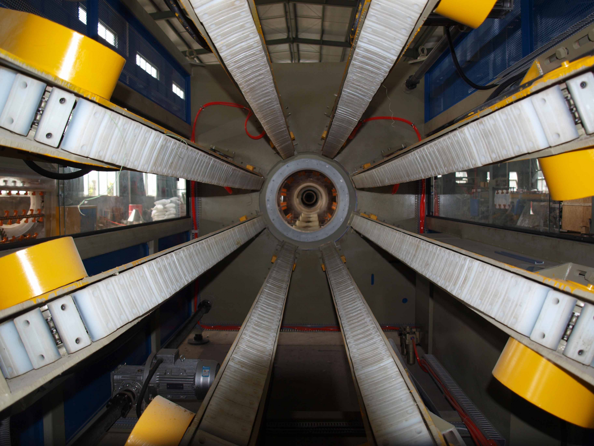

Данная линия для производства труб-оболочек большого диаметра из полиэтилена, а ее продукция в основном применяется к наружному слою тепло-изоляционных труб (средний слой вспененный из ППУ, а его внутренний слой представляет собой стальную трубу) , Кроме того, данная линия могут выпускать водопроводных и канализационных труб и т.д.
Назначение покрытия - защита стальных труб от коррозионного воздействия
При изготовлении ПЭ оболочки полимер расплавляется в экструдере. Экструдер подает ровный поток расплава в формующую головку, из которой расплав вытекает через кольцевую щель. Выходящая из формующей головки расплавленный полимер поступает в охлаждаемый трубчатый калибратор, который, как правило, прикрепляется к вакуумной калибровочной ванне. Охлаждение продолжается обычно в отдельной охлаждающей ванне. После охлаждающей ванны расположены тянущее устройство и отрезное устройство. Толщина стенки трубы частично определяется путем регулирования скорости вытяжки трубы, частично неизменной щелью формующей головки.
Состав линии:
Автоматизированный загрузчик и сушилка для сырья.

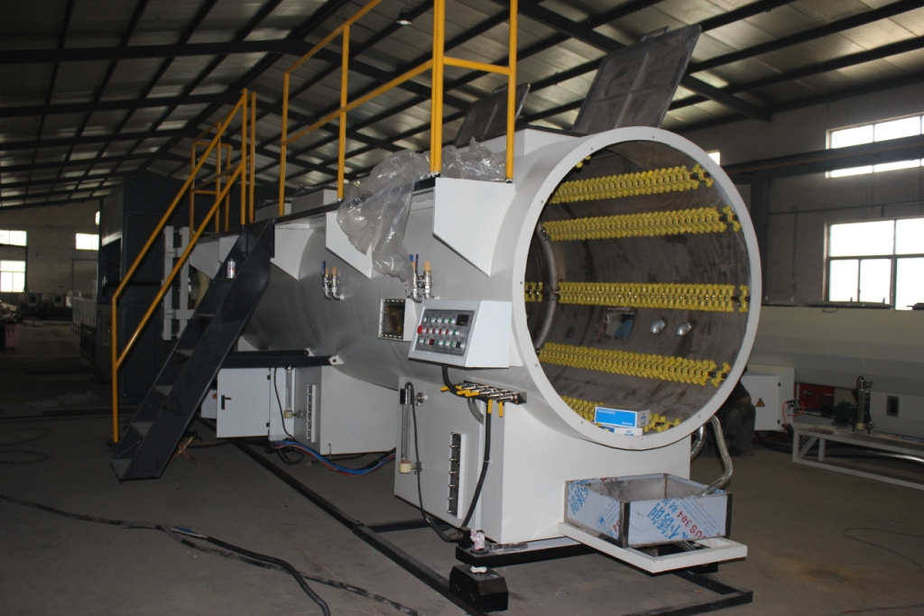

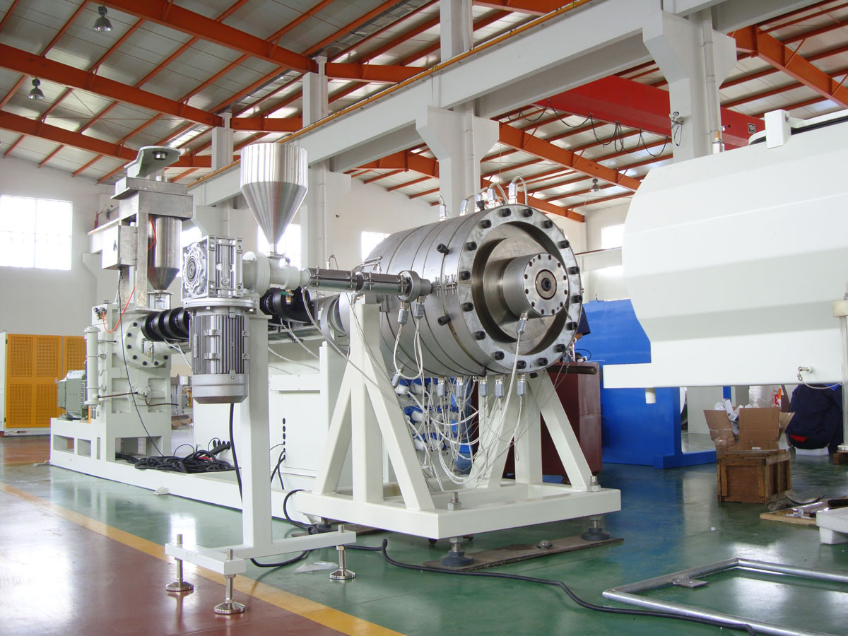

Экструдер нагрева, имеющий шнек и матричную голову-калибратор, с помощью которой формируются трубные заготовки.
Вакуумные ванны, где происходит калибровка.
Ванны с водой для охлаждения полиэтиленовых изделий.
Тянущее приспособление, с помощью которого заготовки труб передвигаются по производственной линии.
Коронатор, повышающий адгезию внутри трубы-оболочки.

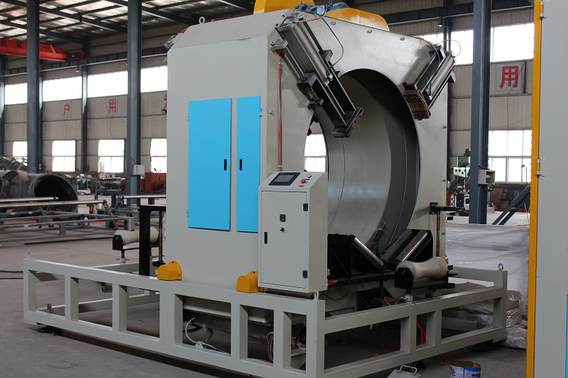

Планетарная пила, режущая сплошную заготовку на нужные отрезки.
Воздушный укладчик, складирующий готовые трубы на накопительной конструкции.
Маркиратор, которым трубные полиэтиленовые изделия маркируются.
Контролирующая ультразвуковая система, осуществляющая проверку параметров и геометрии труб (диаметр и толщина стенок).
