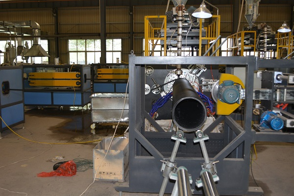

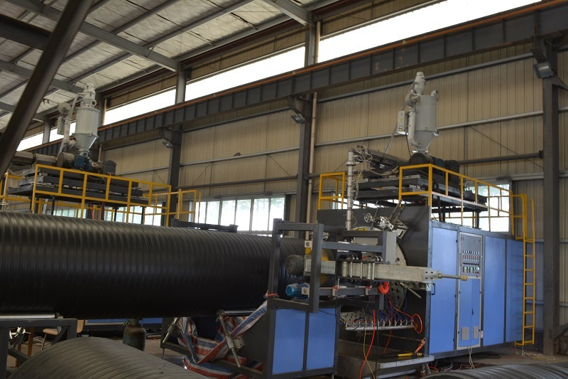

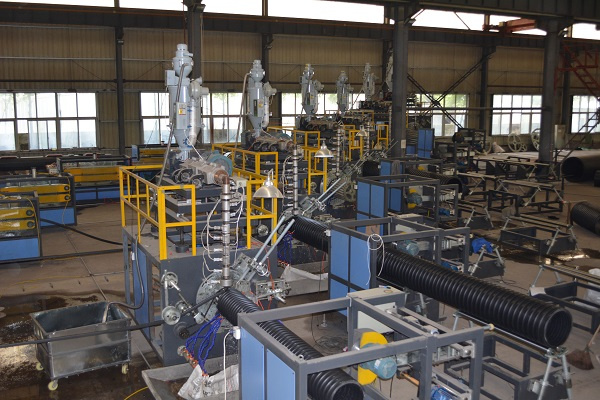

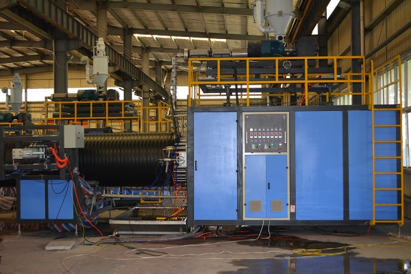

Экструзионные линии по производству труб пустотелых крупнокалиберных ПНД труб со спиральной обмоткой
Применение спиральных труб
Мы сконструировали и разработали полые спиральные трубы из ПНД. Наша экструзионная линия может производить трубы диаметром от 200 мм до 3000 мм. Эти прочные трубы могут заменить стальные и бетонные трубы дренажной системы. Для разных целей существуют четыре степени твердости спиральных труб из ПНД. Например, труба 16КН/м2 подходит для кислой или щелочной жидкости.
Этот вид труб широко используется для организации дренажа, отвода сточных вод, в системе муниципального строительства, в сельском хозяйстве, при строительстве спортивных сооружений, мостов и прочее взамен асбоцементных, стальных и пластиковых труб других видов. Спиралевидные трубы стойки к корозии, легковесны, имеетют длительный срок службы (50 лет)
Трубы выпускают на основе полиэтилена высокой плотности (в качестве основного материала). На первой стадии экструзионным способом получается труба прямоугольного сечения небольшого диаметра, которая подается на следующую стадию, где полученная труба небольшого диаметра наматывается в спираль, формируя стенку спиральной трубы, кольца спирали склеиваются расплавом из вспомогательного экструдера.
