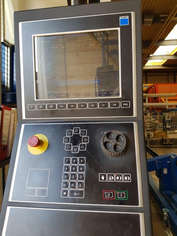

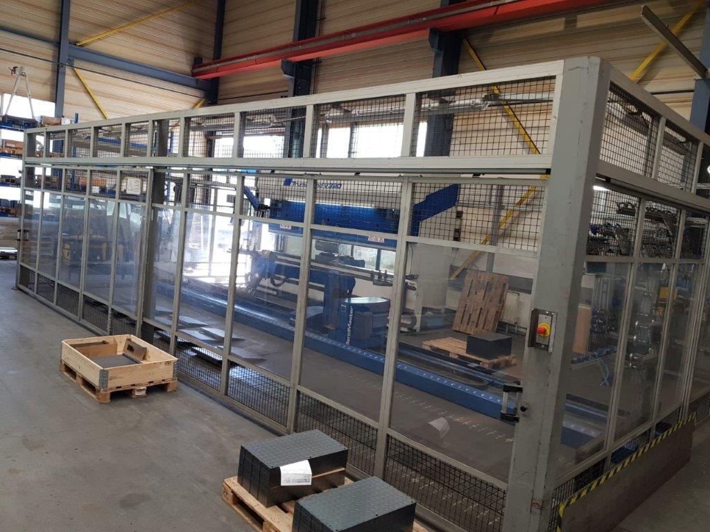

Листогибочный гидравлический пресс TRUMPF TrumaBend V320
Обновлено 09.06.2023 323980
Технические данные :
Усилие 3200 кН
Длина гибки 4080 мм
Установочная высота, расстояние от нижней кромки пуансона до верхней кромки матрицы 535 мм
Наклон ползуна ±10 мм
Расстояние между опорами 3680 мм
Вылет 410 мм
Ширина стола 200 мм
Рабочая высота при высоте инструмента 100 мм 1050 мм
Скорости
Ось Y:
Быстрый ход 150 мм/с
Рабочий ход 10 мм/с
Обратный ход 135 мм/с
Ось X 500 мм/с
Ось R 300 мм/с
Точность 1
Точность позиционирования:
Ось Y 0,01 мм
Ось X 0,04 мм
Ось R 0,08 мм
Перемещение упоров
Ход по оси Y 365 мм
Перемещение по оси X 600 мм
Максимальный диапазон по оси X 860 мм
Перемещение по оси R 250 мм
Система ЧПУ - Delem
Базовое исполнение 2D цветная графика
Опция 3D цветная графика
Потребляемая мощность
Электрическая 50 кВА
Воздух 6±1 бар
Установочные размеры и вес 24500 кг
