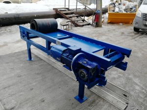

Транспортёр ленточный мод. ТЛ-300 - предназначен для перемещения материала в горизонтальном направлении. Может быть использован как отдельно, так и в производственных цепочках линии оборудования....

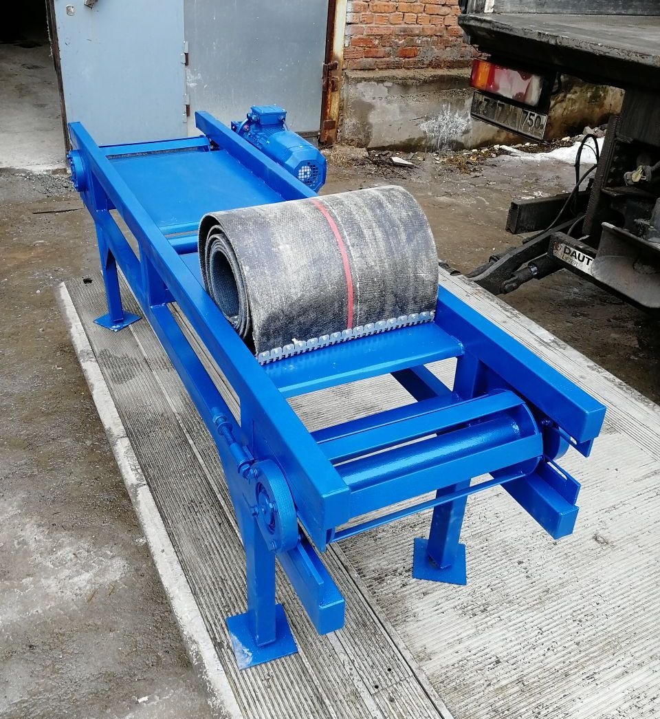

ООО «СтанкоЛес-Маш»Транспортёр ленточный мод. ТЛ-200 - предназначен для перемещения материала в горизонтальном направлении. Может быть использован как отдельно, так и в производственных цепочках линии оборудования. При производстве применяются прочные, надежные и износостойкие материалы, что значительно увеличивает срок службы оборудования. Изготавливается как открытого, так и закрытого типа.
Если требуется купить ленточный транспортер, то именно у нас вы найдете подходящую модель по максимально выгодной цене и отличного качества.
Технические характеристики:
| Ширина ленты | 200 мм. |
| Длина транспортера | 1 м. |
| Производительность | до 2000 кг/час |
| Высота борта | 50 мм. |
| Тип привода | мотор-редуктор |
| Способ передачи энергии | прямой вал |
| Передача мотор-редуктора | червячная |
| Мощность мотор-редуктора | 0,37 кВт 380 В |
| Количество оборотов | 46,7 об/мин |
| Тип ленты | гладкая шевронная лента |
| Допустимая нагрузка | до 50 кг/м |
| Материал ленты | ПВХ |
| Угол работы транспортера | от 0 до 15 градусов |
Дополнительно может быть укомплектован опорными стойками, кнопочным постом, приёмной и выгрузной горловинами и частотным преобразователем для регулировки скорости перемещения.
Предприятие "СтанкоЛес" изготовит под заказ необходимую длину транспортера и ширину ленты.
