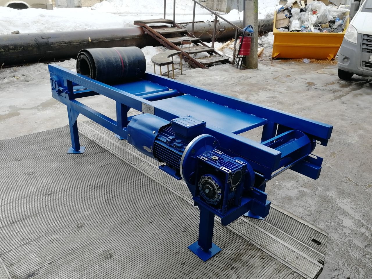

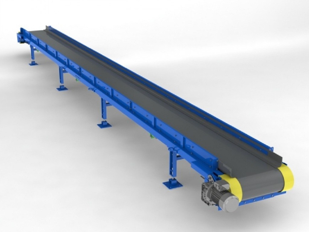

Транспортёр ленточный мод. ТЛ-300 - предназначен для перемещения материала в горизонтальном направлении. Может быть использован как отдельно, так и в производственных цепочках линии оборудования. При производстве применяются прочные, надежные и износостойкие материалы, что значительно увеличивает срок службы оборудования. Изготавливается как открытого, так и закрытого типа.
Если требуется купить ленточный транспортер, то именно у нас вы найдете подходящую модель по максимально выгодной цене и отличного качества.
Дополнительно может быть укомплектован опорными стойками, кнопочным постом, приёмной и выгрузной горловинами и частотным преобразователем для регулировки скорости перемещения.
Технические характеристики:
Ширина ленты300 мм.
Длина транспортера1 м.
Производительностьдо 3000 кг/час
Высота борта50 мм.
Тип приводамотор-редуктор
Способ передачи энергиипрямой вал
Передача мотор-редукторачервячная
Мощность мотор-редуктора0,37 кВт 380 В
Количество оборотов46,7 об/мин
Тип лентыгладкая шевронная лента
Допустимая нагрузкадо 50 кг/м
Материал лентыПВХ
Угол работы транспортераот 0 до 15 градусов
Предприятие "СтанкоЛес" изготовит под заказ необходимую длину транспортера и ширину ленты.
