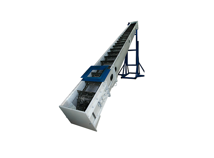

Транспортер цепной скребковый мод. ТЦС-350 - предназначен для перемещения сухих и влажных сыпучих материалов в горизонтальном направлении и направлении под углом до 45 градусов. Хорошо перемещает...
ООО «СтанкоЛес-Маш»Транспортер цепной скребковый мод. ТЦС-350 - предназначен для перемещения сухих и влажных сыпучих материалов в горизонтальном направлении и направлении под углом до 45 градусов. Хорошо перемещает зерно, гранулы, щепу, опил, стружку и т.п. Оборудование изготавливается в закрытом и полузакрытом металлическом коробе, что обеспечивает максимальную пылезащиту и защиту от рассыпания продукта в процессе транспортировки. Специальное полимерное жаропрочное покрытие и продолговатая форма скребков сводит к минимуму риск повреждения перемещаемого материала. В качестве рабочего элемента используется стальная тяговая пластинчатая цепь, которая устойчива к механическим воздействиям, что обеспечивает максимальную надежность и ремонтопригодность оборудования. Транспортер состоит из приводной и натяжной секции, цепи со скребками, приводных звездочек, мотор-рекдутора, металлического прямоугольного короба, загрузочной и выгрузной горловины. Может использоваться как отдельно, так и в составе производственных цепочек линии оборудования, в закрытых и открытых помещениях, а также под навесом.
Основными преимуществами цепных транспортеров, от транспортеров другого типа являются:
Технические характеристики:
| Ширина скребков | 350 мм. |
| Длина транспортера | 2 м. |
| Производительность | до 30 т/час |
| Тип привода | мотор-редуктор |
| Способ передачи энергии | прямой вал |
| Передача мотор-редуктора | червячная |
| Мощность мотор-редуктора | 0,75 кВт 380 В |
| Угол работы транспортера | от 0 до 45 градусов |
| Размеры | 2,02 х 0,6 х 0,5 м. |
| Вес | 220 кг. |
Дополнительно может быть укомплектован опорными стойками, кнопочным постом, приёмной и выгрузной горловинами и частотным преобразователем для регулировки скорости перемещения.
Предприятие "СтанкоЛес" изготовит под заказ необходимую длину транспортера и ширину скребков.
