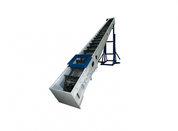

Транспортер цепной скребковый мод. ТЦС-350 (4 метра)
Обновлено 07.02.2024 325914
Транспортер цепной скребковый мод. ТЦС-350 - предназначен для перемещения сухих и влажных сыпучих материалов в горизонтальном направлении и направлении под углом до 45 градусов. Хорошо перемещает зерно, гранулы, щепу, опил, стружку и т.п. Оборудование изготавливается в закрытом и полузакрытом металлическом коробе, что обеспечивает максимальную пылезащиту и защиту от рассыпания продукта в процессе транспортировки. Специальное полимерное жаропрочное покрытие и продолговатая форма скребков сводит к минимуму риск повреждения перемещаемого материала. В качестве рабочего элемента используется стальная тяговая пластинчатая цепь, которая устойчива к механическим воздействиям, что обеспечивает максимальную надежность и ремонтопригодность оборудования. Транспортер состоит из приводной и натяжной секции, цепи со скребками, приводных звездочек, мотор-рекдутора, металлического прямоугольного короба, загрузочной и выгрузной горловины. Может использоваться как отдельно, так и в составе производственных цепочек линии оборудования, в закрытых и открытых помещениях, а также под навесом.
Основными преимуществами цепных транспортеров, от транспортеров другого типа являются:
  • Перемещение больших объёмов сырья;
  • Продолжительный срок службы;
  • Транспортировка грузов с высокой температурой;
  • Низкий уровень шума;
  • Высокая ремонтопригодность.
Технические характеристики:
Ширина скребков350 мм.
Длина транспортера4 м.
Производительностьдо 30 т/час
Тип приводамотор-редуктор
Способ передачи энергиипрямой вал
Передача мотор-редукторачервячная
Мощность мотор-редуктора1,1 кВт 380 В
Угол работы транспортераот 0 до 45 градусов
Размеры4,02 х 0,6 х 0,5 м.
Вес340 кг.
Дополнительно может быть укомплектован опорными стойками, кнопочным постом, приёмной и выгрузной горловинами и частотным преобразователем для регулировки скорости перемещения.
Предприятие "СтанкоЛес" изготовит под заказ необходимую длину транспортера и ширину скребков.
