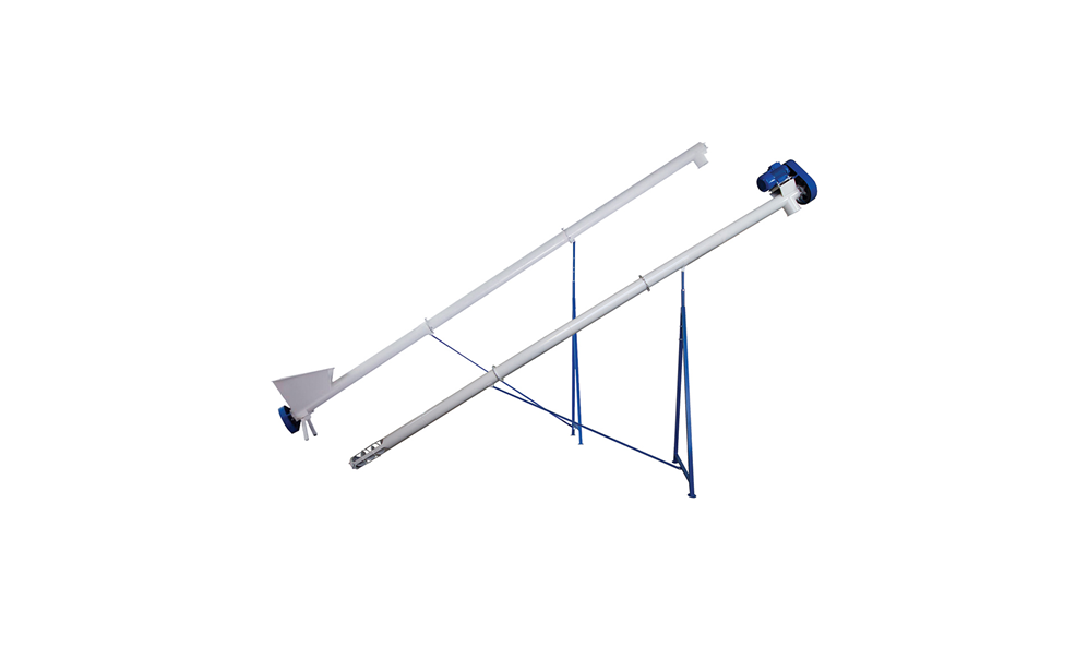

Транспортер секционный шнековый мод. ТСШ-100 (4 метра)
Обновлено 07.02.2024 325922
Транспортер секционный шнековый мод. ТСШ-100 – предназначен для транспортировки сухих сыпучих продуктов в горизонтальном направлении и направлении под углом до 45 градусов. Хорошо перемещает зерно, гранулы, щепу, опил, стружку и т.п. Оборудование изготавливается в закрытом цилиндрическом коробе (трубе), что обеспечивает максимальную пылезащиту и защиту от рассыпания продукта в процессе транспортировки. В качестве рабочего элемента используется металлическая спираль в виде винта, которая закреплена в подшипниковой опоре, вращается вокруг своей оси и перемещает продукт от загрузочной секции, выполненной в виде бункера до выгрузного отверстия. Транспортер может использоваться как отдельно, так и в составе производственных цепочек линии оборудования, в закрытых и открытых помещениях, а также под навесом.
Виды шнековых транспортеров:
  • горизонтальные и наклонные;
  • левого и правого вращения;
  • стационарные и передвижные;
  • тихоходные (до 200 об/мин) и быстроходные (свыше 200 об/мин);
  • бункерные и буртовые;
  • с клиноременной и прямой передачей;
  • с верхним и нижним расположением привода.
Основными преимуществами шнековых транспортеров, от транспортеров другого типа являются:
  • Компактность размещения на производстве;
  • Высокая работоспособность и эффективность;
  • Транспортировка грузов с высокой температурой;
  • Низкий уровень шума;
  • Простая и ремонтопригодная конструкция;
  • Перемещение груза в труднодоступные места вертикально или горизонтально.
Технические характеристики:
Диаметр трубы транспортера100 мм.
Длина транспортера4 м.
Производительностьдо 3 т/час
Способ передачи энергииклиноременная передача
Мощность электродвигателя1,5 кВт 380 В
Угол работы транспортераот 0 до 45 градусов
Количество оборотов шнека330 об/мин
Комплектациязагрузочный бункер, опорная рама-крепление
Дополнительно может быть укомплектован опорными стойками для регулировки наклона, колесной базой для удобства перемещения, кнопочным постом для оперативного управления, увеличенным бункером для загрузки сырья, частотным преобразователем для регулировки скорости перемещения.
Предприятие "СтанкоЛес" изготовит под заказ необходимый диаметр трубы и винта, а также и длину шнекового транспортера.
