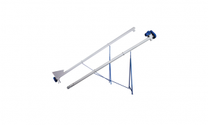

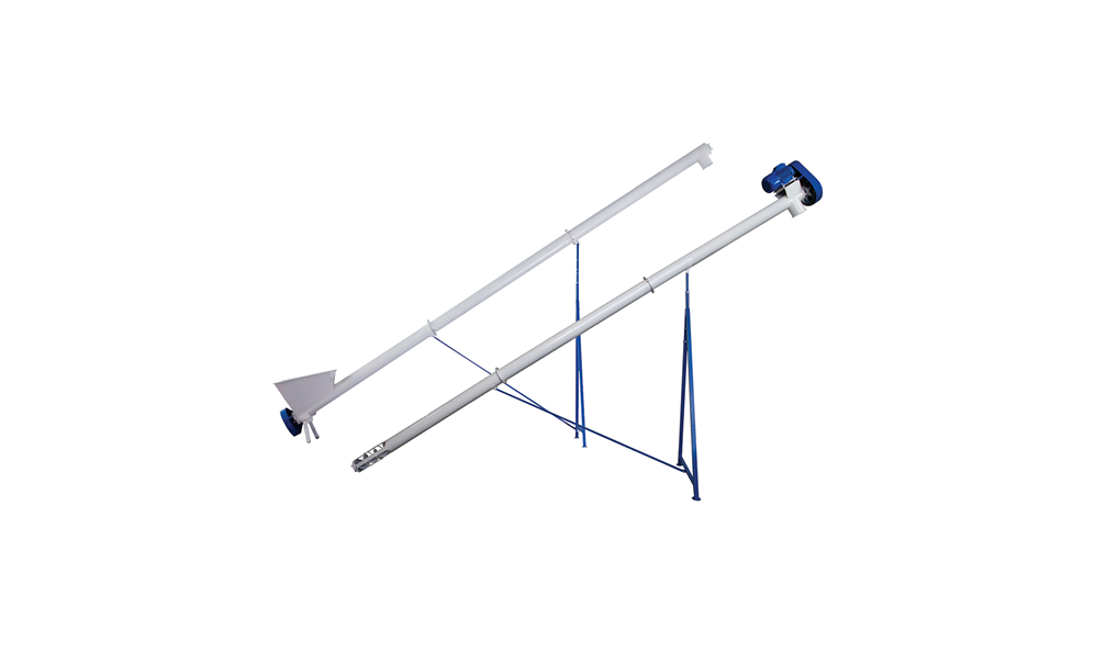

Транспортер секционный шнековый мод. ТСШ-200 (2 метра)
Обновлено 07.02.2024 326261
Транспортер секционный шнековый мод. ТСШ-200 – предназначен для транспортировки сухих сыпучих продуктов в горизонтальном направлении и направлении под углом до 45 градусов. Хорошо перемещает зерно, гранулы, щепу, опил, стружку и т.п. Оборудование изготавливается в закрытом цилиндрическом коробе (трубе), что обеспечивает максимальную пылезащиту и защиту от рассыпания продукта в процессе транспортировки. В качестве рабочего элемента используется металлическая спираль в виде винта, которая закреплена в подшипниковой опоре, вращается вокруг своей оси и перемещает продукт от загрузочной секции, выполненной в виде бункера до выгрузного отверстия. Транспортер может использоваться как отдельно, так и в составе производственных цепочек линии оборудования, в закрытых и открытых помещениях, а также под навесом.
