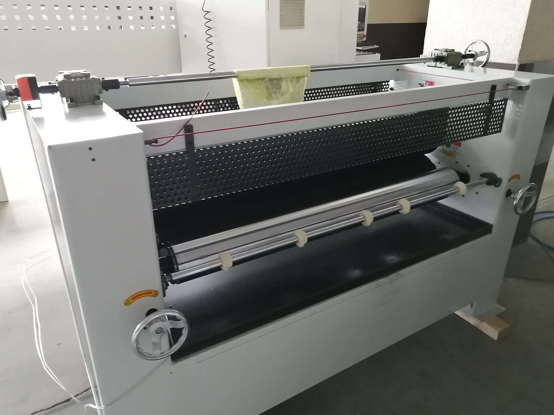

Двухсторонний клеенаносящий станок TR-630/2 предназначен для равномерного нанесения клеевых составов на поверхность заготовки из МДФ, ДСП, фанеры, массива древесины, клееных щитов и других...
Станкофф.RUНЕРЖАВЕЮЩИЕ ВАЛЫ.
Станок используется для нанесение на поверхность древесно-стружечных плит, щитов из древесины, МДФ плит и т.п. соответствующих типов клея.

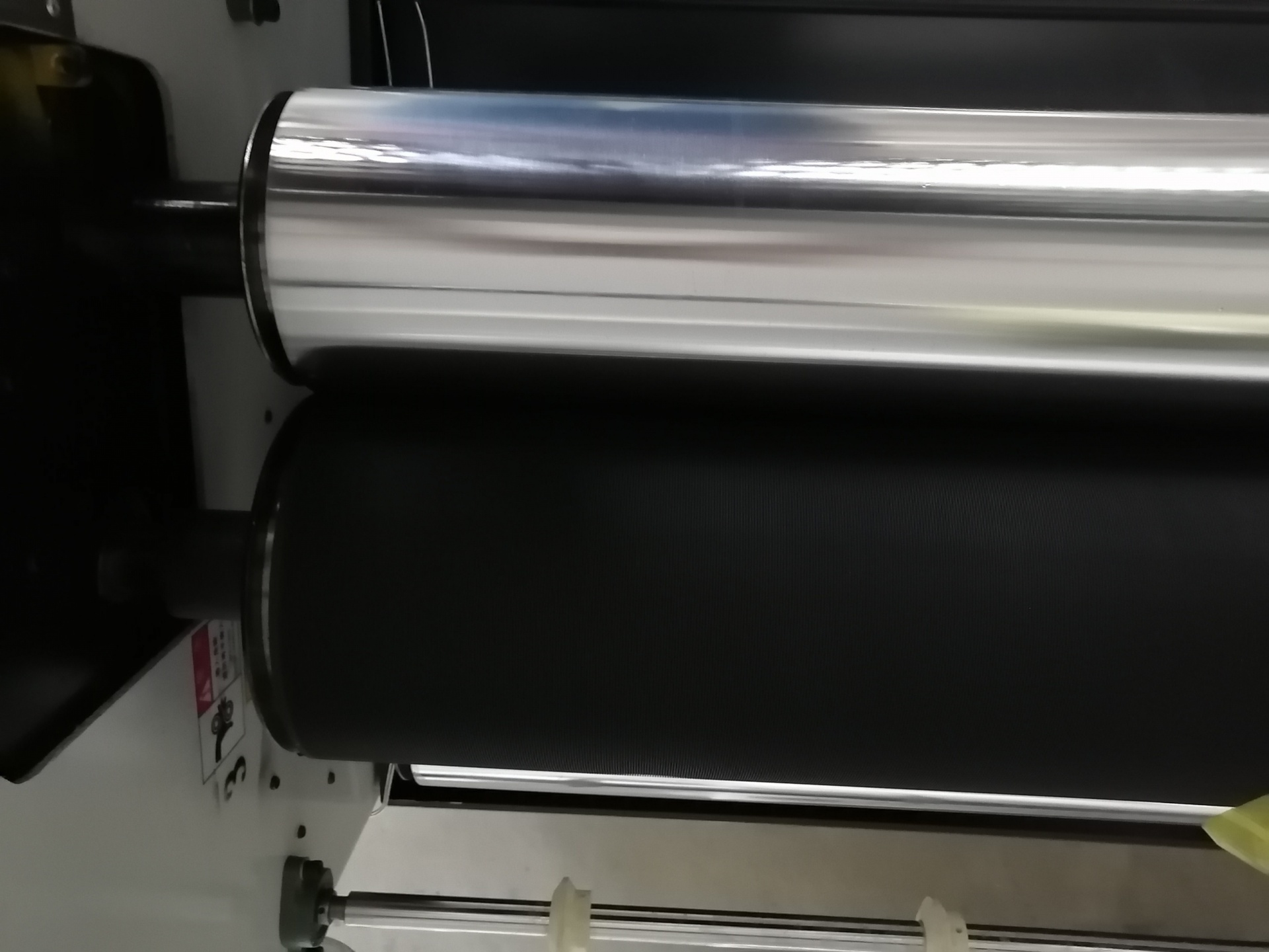

Оборудование состоит из станины, изготовленного из стального коробчатого профиля, двух износостойких обрезиненных вальца, верхний из которых перестанавливается и является подпружиненным. Перемещение верхнего клеевого вальца происходит при помощи конического редуктора.

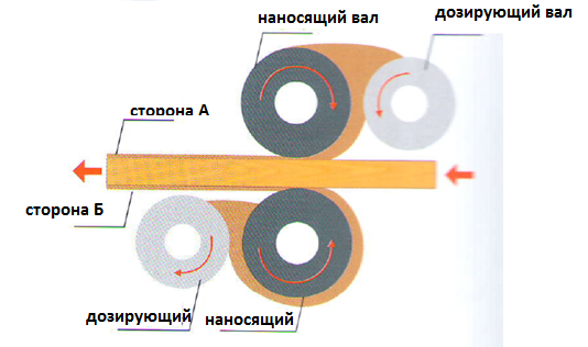

Станки позволяют наносить клей на обе стороны поверхности при использовании верхнего и нижнего вальцов, либо только на одну сторону, при этом используется только нижний валец.
Способ нанесения клея основан на вращении обрезиненных вала или валов со специальными продольными бороздками. Верхняя (или нижняя) часть вала вращается в клеевой ванне и наносит клей на деталь. Толщина клеевого слоя регулируется дозирующими вальцами, приближая или удаляя ее от вала.
