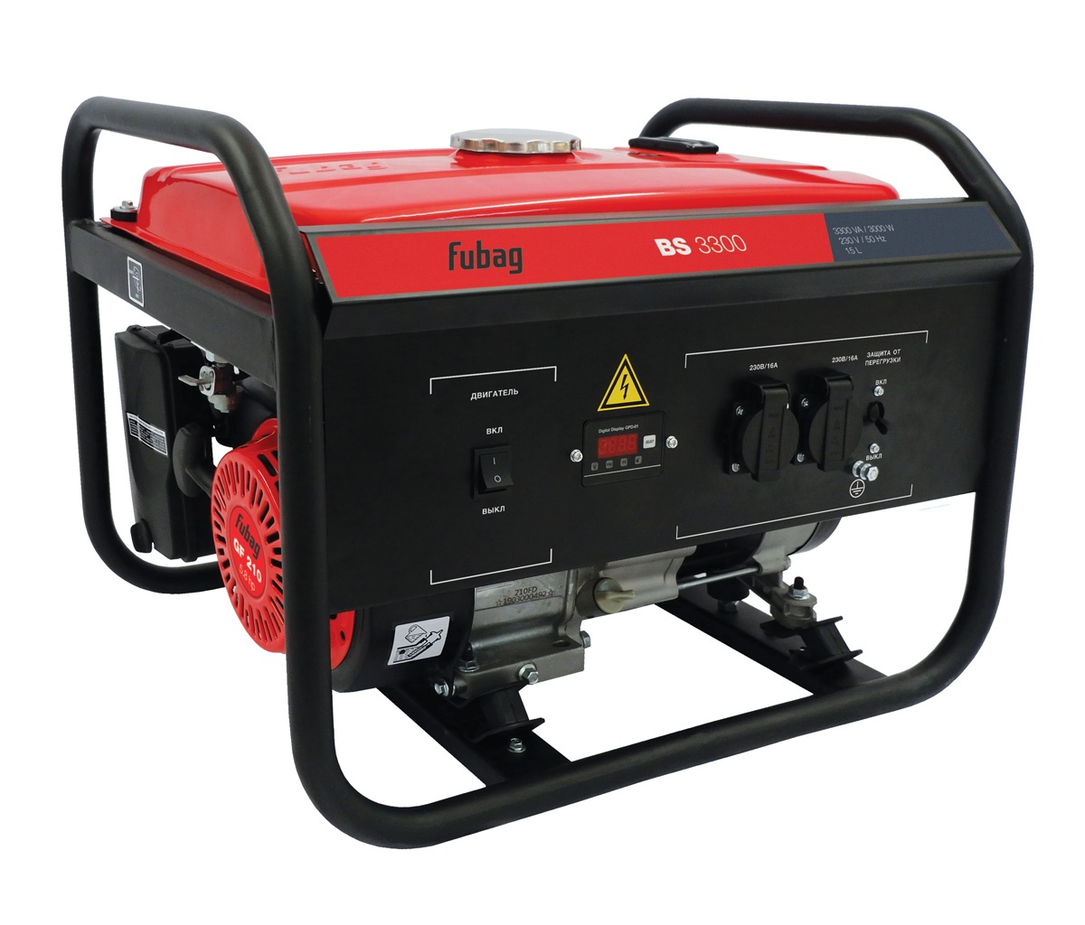

Бензиновый генератор Fubag BS 3300 A ES номинальной мощностью 3 кВтМодель BS 3300 ES теперь выпускается в комплектации BS 3300 A ES (арт. 431289),что означает возможность ее использования с...
ООО «СварТех»Бензиновая электростанция Fubag BS 3300
Компактная, экономичная бензиновая электростанция Fubag BS 3300 номинальной мощностью 3.0 кВт.
Самое популярное решение для организации аварийного источника электроэнергии на дачном участке.
Обеспечит работу приборов освещения, холодильника, электроплиты или электроинструмента в течении 13 часов без дозаправки.
Высокий ресурс работы генератора BS 3300 обеспечат профессиональный OHV-двигатель FUBAG с верхним расположением клапанов.
Синхронный альтернатор с медными обмотками ротора и статора оснащен системой регулировки выходного напряжения (AVR), который гарантирует стабильное выходное напряжение и частоту тока.
Двигатель и альтернатор установлены на раму через демпферы, позволяющие значительно гасить вибрации во время работы и перемещения генератора, увеличивая долговечность конструкции.
Надежный сварной топливный бак объемом 15л оснащен указателем уровня топлива и фильтром-сеткой.
Панель управления бензиновой электростанции Fubag BS 3300 оснащена двумя пыле/влагозащищенными розетками 220В/16А и системой защиты от короткого замыкания и перегрузки.
Мультифункциональный цифровой дисплей позволит контролировать выходное напряжение и частоту, отслеживать межсервисные интервалы.
Не забыть про очередное техобслуживание поможет счетчик моточасов, индикатор низкого уровня масла предупредит о его недостаточном объеме, а датчик уровня масла отключит электростанцию.
Усиленная толстостенная сварная рама диаметром 28 мм и запатентованный дизайн станций Fubag сохранят целостность конструкции даже при эксплуатации в самых тяжелых условиях, защитят важные узлы от попадания грязи и падения посторонних предметов.
В комплекте с бензиновой электростанцией Fubag BS 3300 приведена инструкция, где подробно сказано, как работать с аппаратом и как правильно обслуживать.
Тип электростанции с ручным стартером
Максимальная мощность, кВА 3.3 кВА
Номинальная мощность, кВт 3 кВт
Номинальное напряжение 220 В
Частота 50 Гц
Система автоматического запуска не предусмотрена
Модель двигателя FUBAG GF210
Конструкция двигателя 1 цил. 4-такт. OHV
Рабочий объем 210 куб.см
Мощность двигателя, л/с 5.8 л/с
Мощность двигателя, кВт 4.2 кВт
Электростартер нет
Охлаждение воздушное
Топливо бензин
Время работы при 3/4 нагрузки 13.0 ч
Объем топливного бака 15 л
Объем масляного картера 0.6 л
Уровень шума 74 дБ
Комплект поставки Ключ свечной 1шт. Поворотный рычаг к свечному ключу 1шт. Гаечный ключ 1 шт.
Колеса и ручки не предусмотрено
Оснащение 2 розетки 220В/16А
Габариты (ДхШхВ) 590х440х450 мм
Вес 45 кг
Преимущества бензиновой электростанции Fubag BS 3300:
- Профессиональный OHV-двигатель Fubag
- Медная обмотка альтернатора
- Система регулировки выходного напряжения (AVR)
- Защита от короткого замыкания, перегрузки и низкого уровня масла
- Многофункциональный цифровой дисплей отображает напряжение, частоту, отработанные моточасы, индикатор уровня масла.
- 2 розетки 220В/16А
- Указатель уровня топлива
- Усиленная рама 28 мм
- Многофункциональный дисплей дает возможность контролировать основные параметры работы: напряжение, частоту, количество моточасов, индикацию низкого уровня масла.
