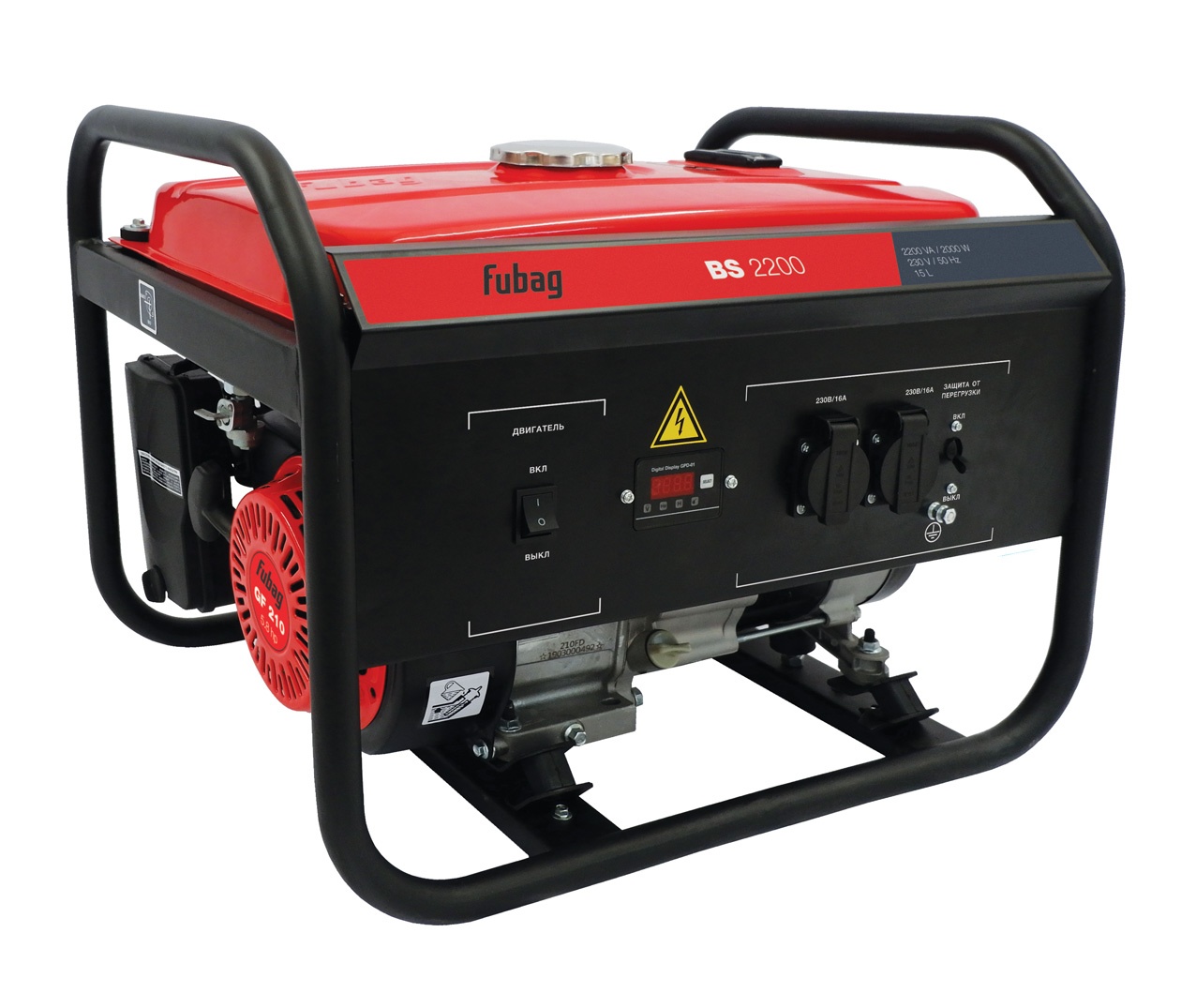

ООО «СварТех»Генератор бензиновый Fubag BS 2200 – долговечный, неприхотливый и экономичный в эксплуатации аппарат номинальной мощностью 2,0 кВт.
Оптимальный выбор для организации электроснабжения маломощных приборов на даче или в частном доме.
Fubag BS 2200 сконструирован на базе профессионального OHV-двигателя Fubag,
Экономичный расход топлива позволяет работать станции до 10 часов без дозаправки.
Бензогенератор Fubag BS 2200 имеет компактные размеры и небольшой вес.
Усиленная рама обеспечивает надежность конструкции, а виброгасящие опоры значительно уменьшают вибрацию при работе.
Панель управления Fubag BS 2200 оснащена двумя пыле/влагозащищенными розетками 220В/16А и мультифункциональным цифровым дисплеем, который позволяет контролировать основные параметры работы генератора: напряжение, частоту, количество отработанных моточасов и индикацию низкого уровня масла.
Блок AVR регулирует выходное напряжение.
Бензиновый генератор Fubag BS 2200 имеет систему комплексной защиты от короткого замыкания, превышения допустимой нагрузки и низкого уровня масла.
Тип электростанции с ручным стартером
Максимальная мощность, кВА 2,2 кВА
Номинальная мощность, кВт 2 кВт
Номинальное напряжение 220 В
Частота 50 Гц
Система автоматического запуска не предусмотрена
Модель двигателя Fubag GF210
Конструкция двигателя 1 цил. 4-такт. OHV
Рабочий объем 210 куб.см
Мощность двигателя, л/с 5.8 л/с
Мощность двигателя, кВт 4.2 кВт
Электростартер нет
Охлаждение воздушное
Топливо бензин
Время работы при 3/4 нагрузки 13 ч
Объем топливного бака 15 л
Объем масляного картера 0.6 л
Уровень шума 71 дБ
Комплект поставки:
Ключ свечной 1шт.
Поворотный рычаг к свечному ключу 1шт.
Гаечный ключ 1 шт.
Колеса и ручки не предусмотрено
Оснащение 2 розетки 220В/16А
Габариты (ДхШхВ) 600х450х461 мм
Вес 42 кг
