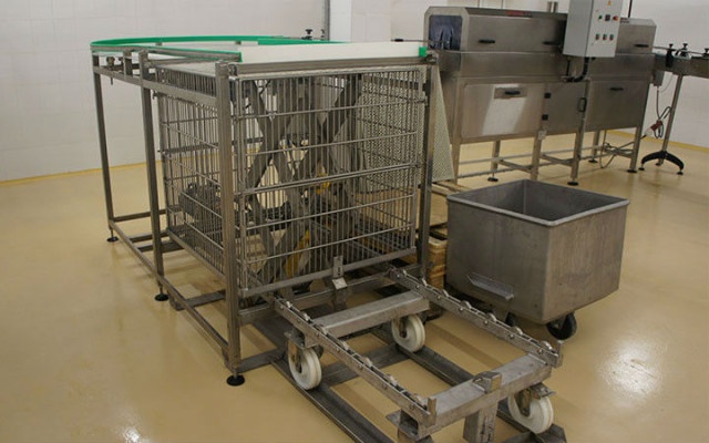

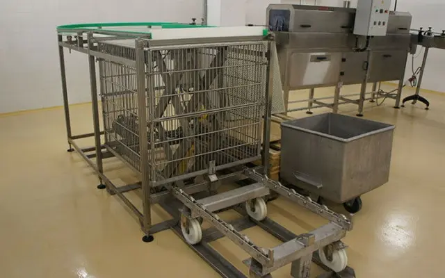

Разгрузчик автоклавных корзин используется в технологических консервных линиях производства мясных консервов (тушенка), рыбных консервов, молочных консервов, овощных консервов, поставляемых нашей компанией.
* опорная рама;
* стол накопителя;
* механизм подъема подвижного дна корзины;
* пульт управления.
описание работы лифта разгрузки
оператор устанавливает корзину, наполненную банками в машину и вручную проталкивает ряд банок на накопительный стол. Со стола накопителя банки автоматически перемещаются по направляющим на следующую операцию технологического процесса. После проталкивания всего ряда банок из корзины оператор снимает прокладку, с помощью джойстика поднимает подвижное дно на дискретное значение, тем самым готовит следующий ряд банок для выгрузки на накопительный стол.
Процесс повторяется ровно столько раз, сколько необходимо для полного опорожнения корзины. Порожнюю корзину необходимо извлечь из механизма и установить на ее место полную корзину. Процесс разгрузки повторяется
