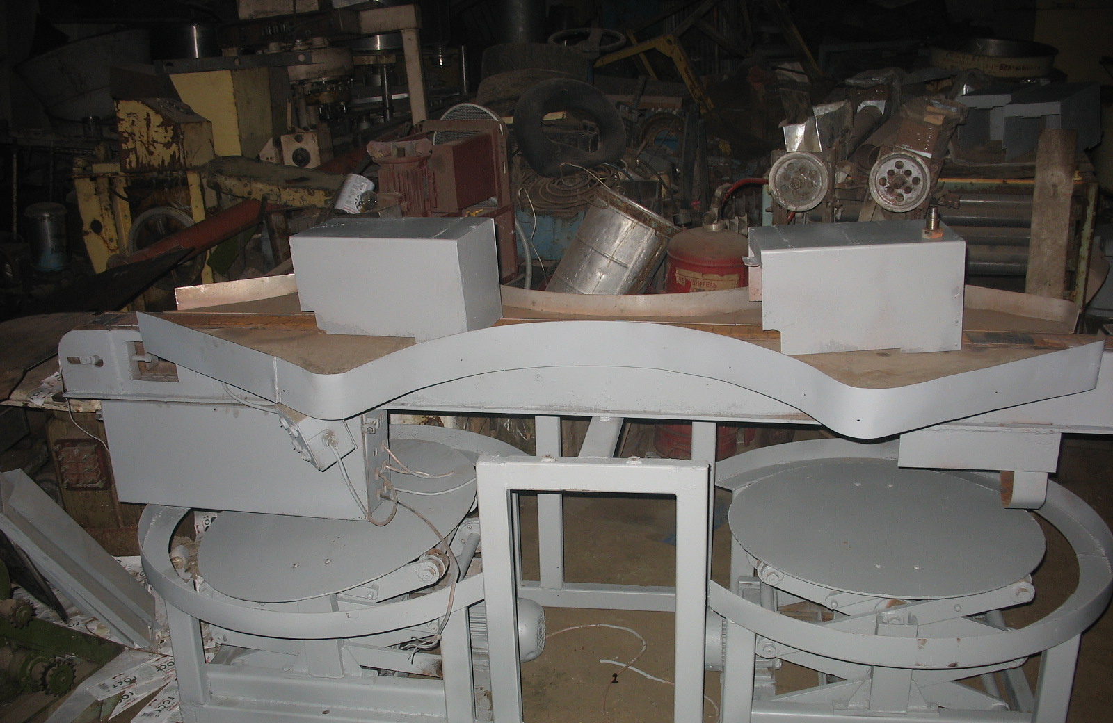

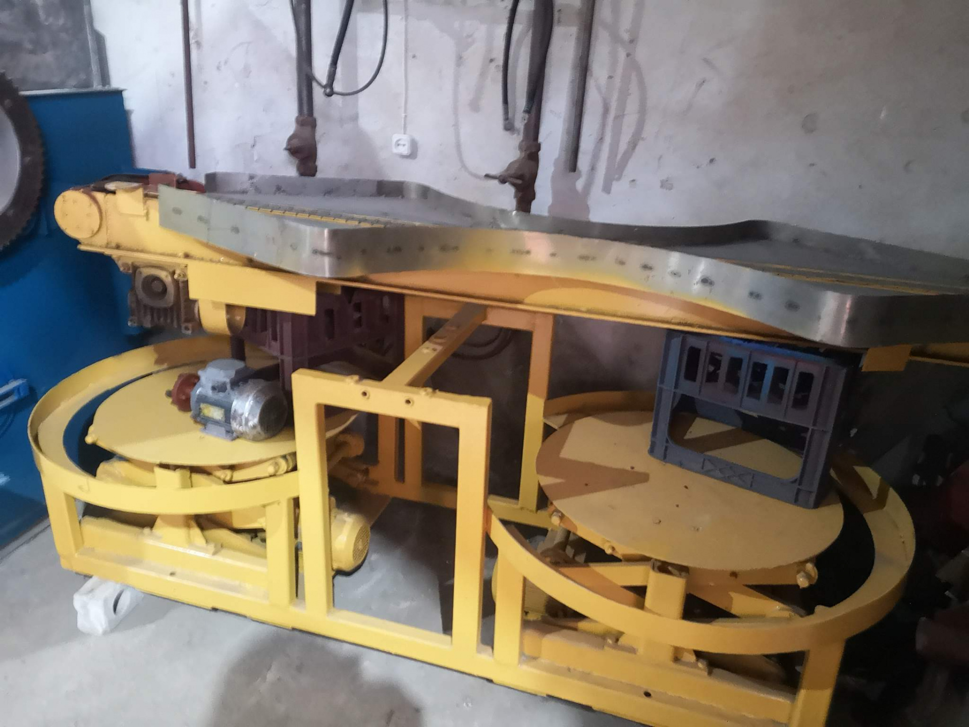

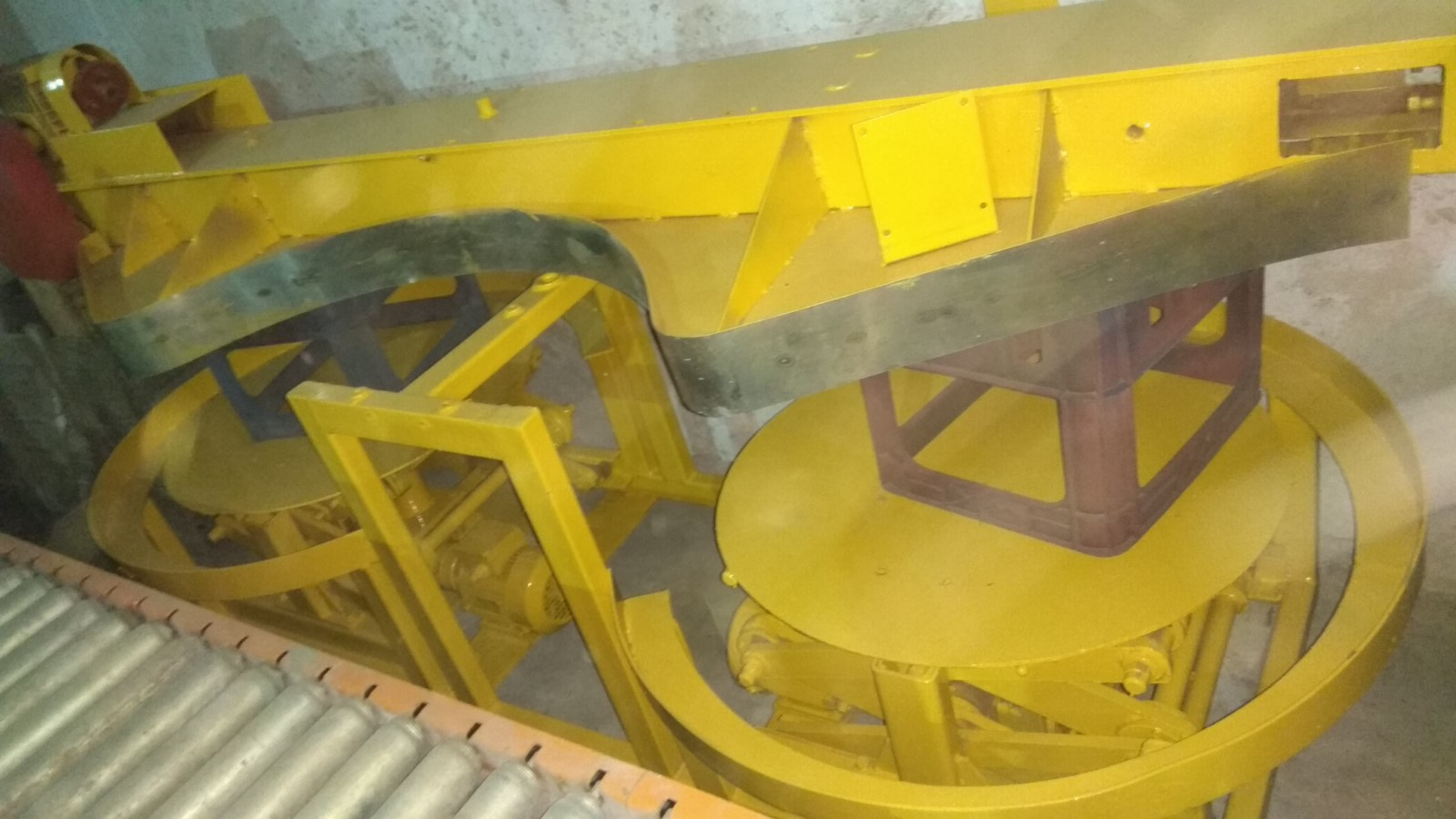

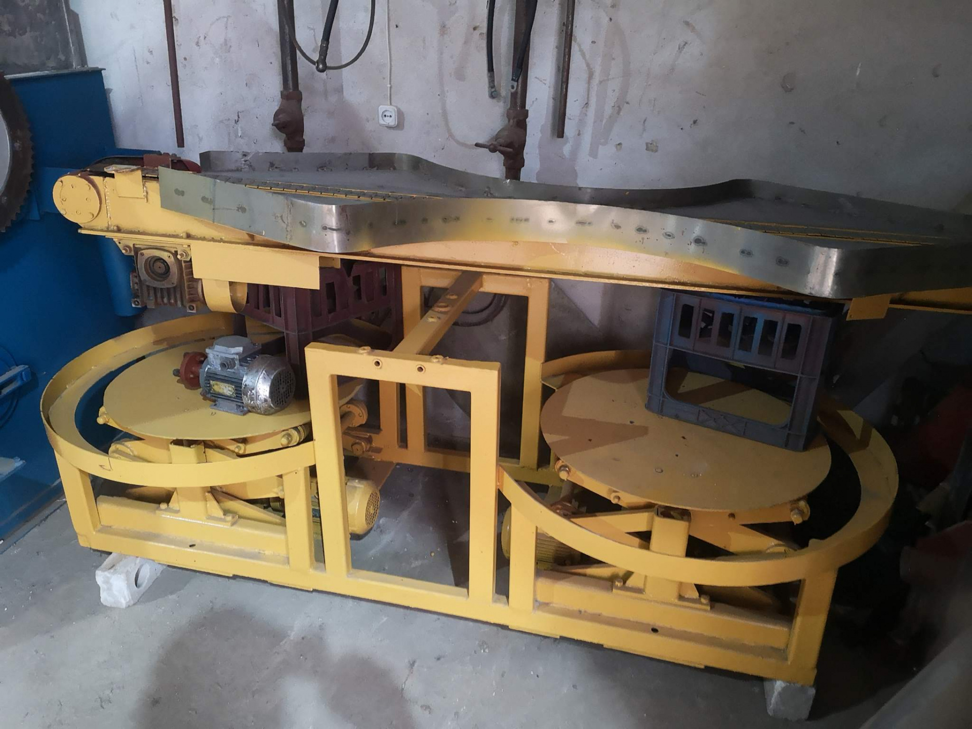

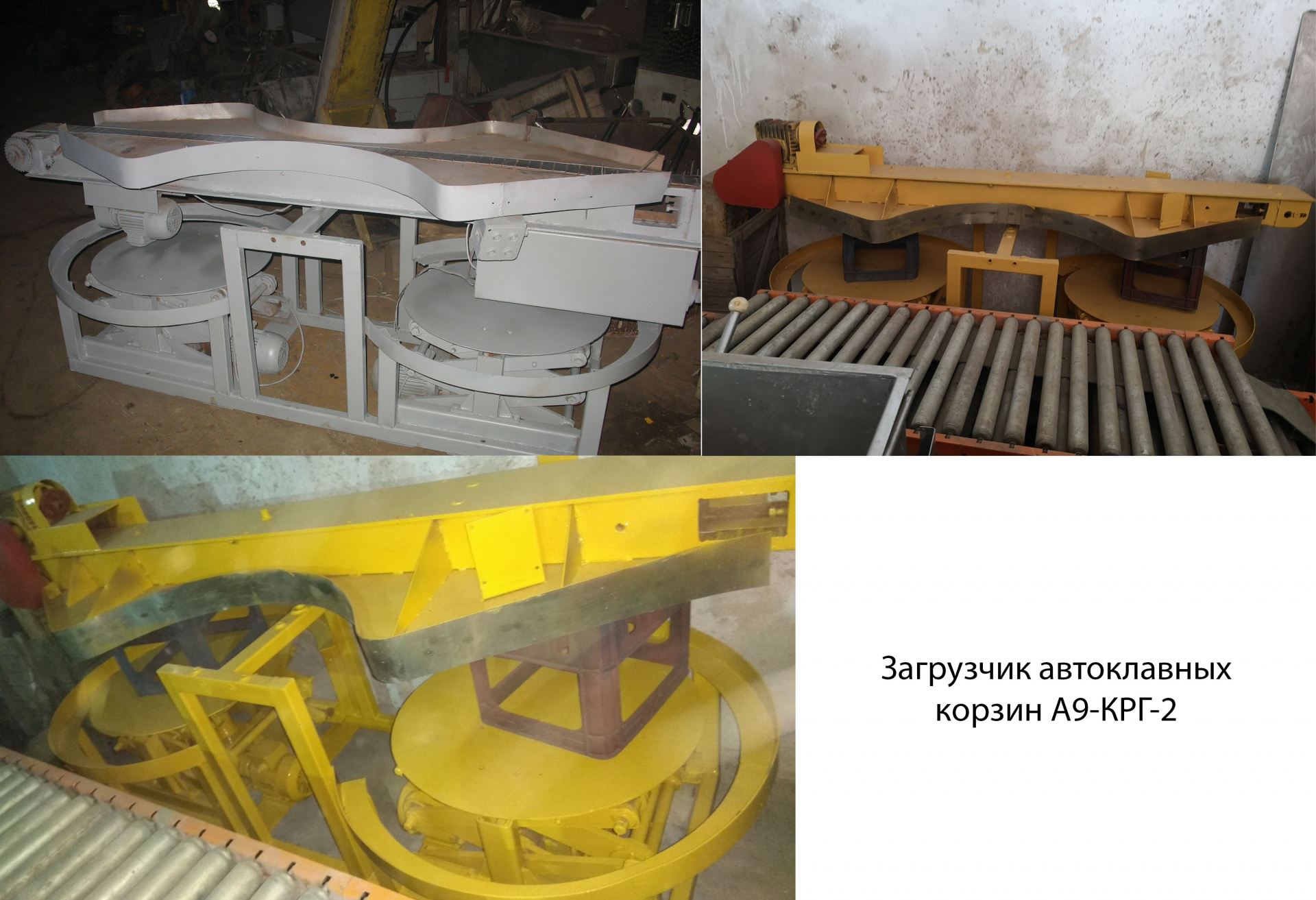

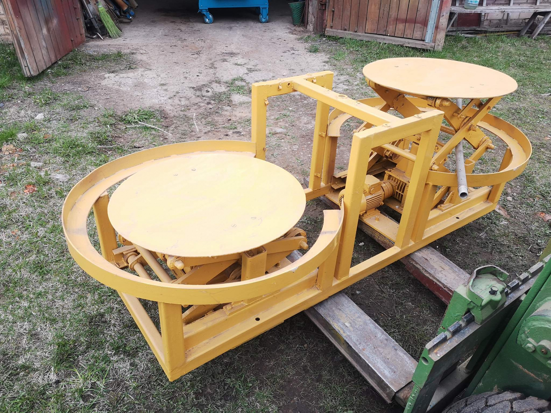

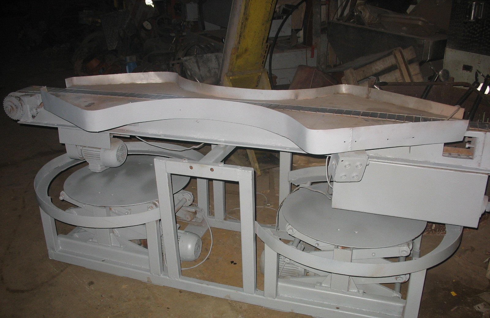

Устройство загрузки и выгрузки автоклавных корзин позволяет механизировать процесс укладки (выемки) консервных банок в корзины. Устройство использует корзины для автоклава Б69-КА2-В
Применяется на консервных предприятиях при стерилизации консервов в любой таре (до 3000 мл) в вертикальных автоклавах.
Устройство состоит из рамы, конвейера, подъемных столов, привода конвейера, привода подъемных столов, электрооборудования.

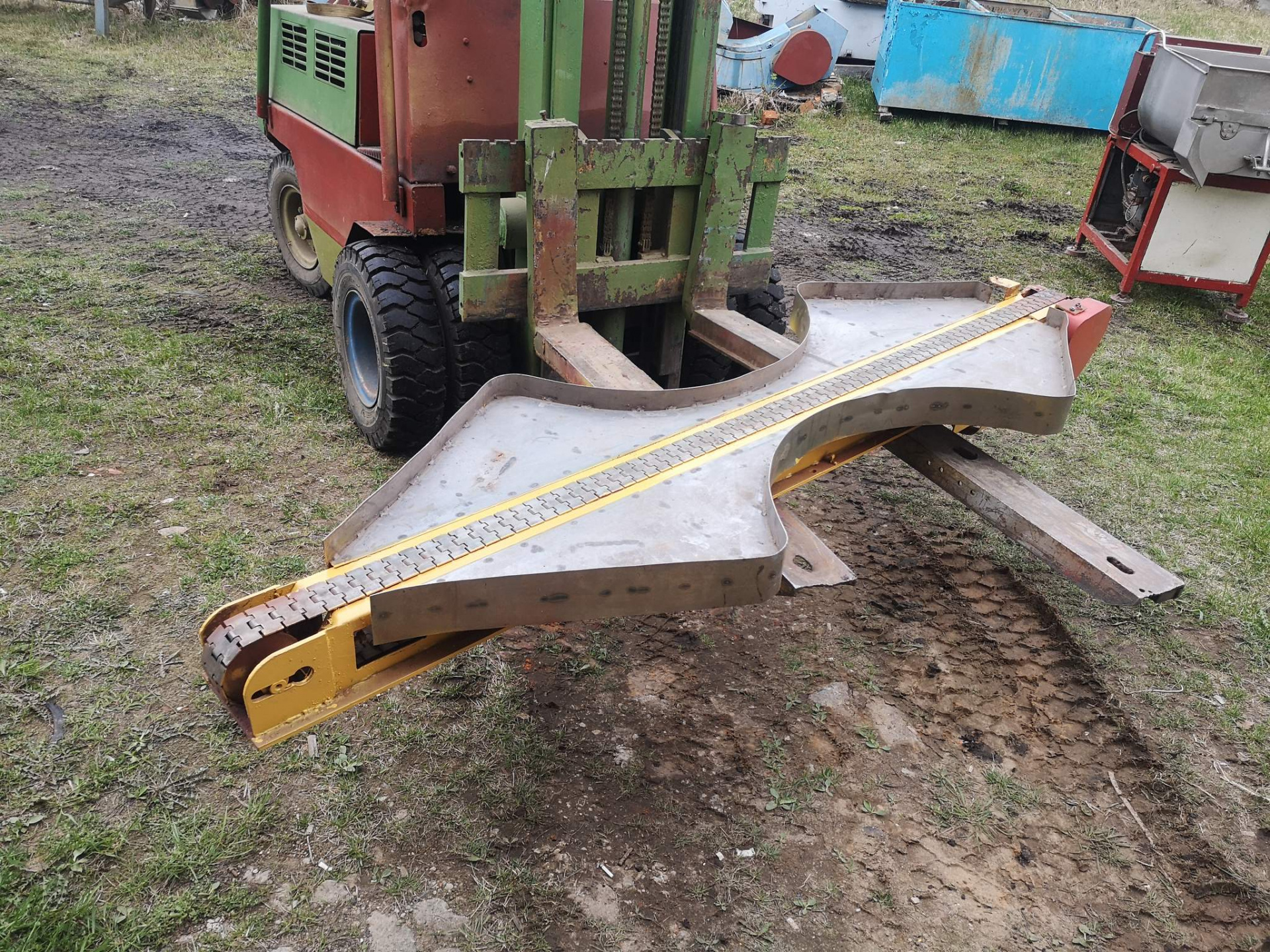

Конвейер пластинчатого типа, состоящий из металлических (нержавеющая сталь) звеньев, с приводом от электродвигателя с помощью червячного редуктора и цепной передачи перемещает банки с продуктом к автоклавным корзинам, установленным на раме при загрузке, или банки для дальнейшей технологической обработки при выгрузке.
Загружают автоклавные корзины операторы вручную. Управление подъемом и опусканием подвижного дна автоклавной корзины осуществляется каждым оператором независимо друг от друга с пульта управления (у каждого оператора своя пара кнопок) на удобную для него высоту. Подъем и опускание подвижного дна вместе с подъемным столом – от электродвигателя через червячный редуктор, винтовую пару и пантографический подъемник. Устройство обслуживают два оператора.
Габаритные размеры, мм: 2815х2242х950
Масса, кг: не более 620
Потребление электроэнергии, кВт/ч: 0,5
Техническая производительность по банкам 0,5 л., шт/мин: не менее 128
Скорость движения конвейера, м/с: не более 0,15 и 0,23
Ход подъемника, мм: не более 640
