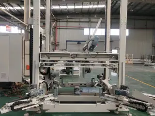

Стреппинг машины для обвязки паллет предназначены для фиксации различной продукции к поддону с помощью ленты, для его дальнейшей транспортировки. Это полуавтоматические передвижные машины, выполняющие обвязку паллет полипропиленовой лентой вертикальным способом. Эти оборудования устраняют необходимость использования ручных стреппинг-инструментов и диспенсеров. Теперь не нужно передвигать паллеты для того, чтобы обвязать их. TP-703H - это оборудование, выполняющее горизонтальную обвязку паллет полностью в автоматическом режиме. Данная машина позволяет надежно фиксировать паллетизированные грузы и стопки ящиков с помощью ПП или ПЭТ лент. TP-703H является практически универсальным оборудованием: оно может работать в составе уже существующей производственной линии, адаптируясь под целый ряд продуктов. Благодаря специальной и современной конструкции, удобной для пользователя, Castor TP-703H помогает извлечь максимальную пользу из доступного времени работы машины и, таким образом, достичь большей производительности и одновременно сократить расходы на упаковку.
Технические характеристики
TP-703H
Скорость обвязки 8,5 сек/цикл.
Тип ленты ПП и ПЭТ
Ширина ленты 9, 12 и 15,5 мм
Управление силой натяжения ленты электронное
Сила натяжения ленты 1100-3000 H ( стандарт) 200-1200 H (доп. опция)
Напряжение питания 220 В /380 В
Мощность 1 кВт
Минимальная высота обвязки 60мм над поверхностью конвейера (в завис. от положения продукции). 185мм над уровнем пола
Внутренний диаметр бобины ленты 406мм (200/280мм - доп. опция)
Вес 1145 кг
Габаритные размеры 3003 х 1900 х 3566
Основные характеристики стреппинг-машины TP-703H:
На заключительном этапе упаковывания создается прочный сварочный шов. Он формируется за счет использования сварки трением, которая сохраняет высокую эффективность сваривания при натяжении вплоть до 3000 Н. Еще одно преимущество данного метода: отсутствие неприятных запахов и вредных выделений в процессе сварки.
Подвижная обвязывающая головка.
Регулируемое время сваривания и охлаждения обеспечивает высокую эффективность сваривания.
Стабильное движение арки без вибраций обеспечивается посредством инвертора.
Основные преимущества стреппинг-машины TP-703H:
TP-703SH: обвязывающая головка нового поколения
У TP-703H обвязывающая головка выполнена в соответствии с высочайшими инженерными стандартами. Надежная конструкция, а также целый ряд уникальных особенностей делают и управление, и сервисное обслуживание обвязывающей головки максимально простыми задачами.
ПЛК Siemens, оснащенная сенсорной панелью
Простое и удобное внесение и изменение настроек, возможность пользоваться подробными инструкциями по эксплуатации и рекомендациями по устранению неполадок — сенсорная панель ПЛК Siemens, устанавливаемой на TP-703H дает эти, а также многие другие преимущества.
10 программ обвязки для 10 различных позиций без необходимости регулировать настройки при упаковке продукции разных размеров, что помогает сократить время простоя и расходы.
Направляющая ленты
Специальная направляющая ленты обеспечивает точное наложение ленты на груз.
Защитная рама
Защитная рама, которая находится под аркой, обеспечивает наивысший уровень безопасности.
Дополнительные функции:
Обвязывающая головка с разметкой, двигающаяся в направлении упаковки (коробки) на макс. 400мм
Метод сваривания ленты трением (вибросварка) гарантирует надежность и высокую эффективность сваривания, сила натяжения до 3000 H (300 кг) Арка, снабжена специальным инвертором для уменьшения вибраций.
Возможность регулирования времени сваривания и охлаждения шва, что гарантирует высокую эффективность сварки ленты.
Опции:
автономный пульт оператора;
индикатор неисправности;
сенсорная панель на обратной стороне;
натяжение от 200 до 1200 Н (от 20 до 120 кг).
